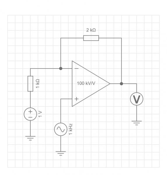

Мявтор 3-й степени (1)
anthony3d писал(а):
На вход ему подаётся диапазон 1 ~ 2 вольта, и их же он выдаёт на выходе.
А мне нужно чтобы он выдавал 1 ~ 4 вольта.
Другими словами, нужно выполнить операцию (Uвх-1)*3+1=Uвх*3-3+1=Uвх*3-2. Как это сделать? Берем операционный усилитель, строим на нем неинвертирующий каскад с усилением 3, а нижний по схеме резистор подключаем не к земле, а к потенциалу +1В (вычитание 2). Профит.

СообщениеДобавлено: Чт фев 27, 2025 14:11:44
Рейтинг сообщений: 690
Сообщений: 5607
Берем операционный усилитель, строим на нем неинвертирующий каскад с усилением 3, а нижний по схеме резистор подключаем не к земле, а к потенциалу +1В.
А что, это вариант!
Вот схема:
Вот симуляция на неё. И что любопытно - все заявленные в ТЗ условия в точности выполняются!
Теперь осталось узнать того ли хотел ТС. :)
