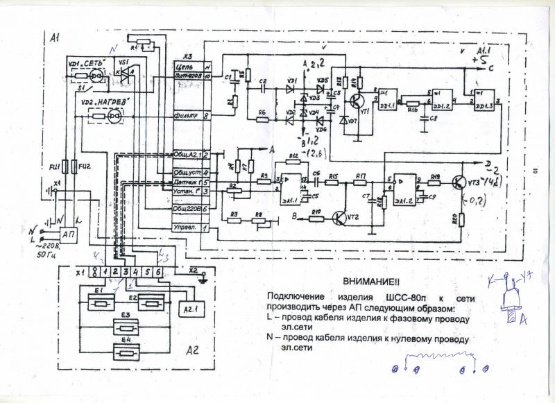

Имеется сушильный шкаф. По схеме надо подключать через АП,строго с N и L. Если включить через вилку и наоборот L N,
то на симисторе VS1 будет короткое.Можно как то сделать развязку?
Еще сейчас включаем без нагрузки и на VD2 "нагрев" есть напряжение. При включении нагрузки,лампочки 220В,напряжение исчезает.

Без нагрузки лампочка «нагрев» светится за счет тока утечки симистора, при подключении нагрузки в виде лампы, она шунтирует лампочку, и та гаснет. Судя по тому как нарисована схема, не должно быть разницы, как подключать к сети L и N. Если же при перемене местами возникает короткое замыкание, это значит, что в реальности имеется соединение общего провода схемы с заземлением. Полагаю, это сделано намеренно, для того что бы иначе, чем указано, подключить было нельзя. В противном случае при неисправности изоляции на отдельных частях оборудования могла бы появиться фаза. Не советую что-то менять, можете попасть на уголовную статью при несчастном случае с человеком в результате того что Вы исключили защитные меры.

там спирали наверное с одного конца заземлены

Для таких аппаратов применяется специальная трехконтактная вилка - или промстандарт или "евро" - там специальный контакт для защитного заземления.
Проводка также должна соответствовать - отдельный заземляющий провод плюс провод фазы и нуля.
Заземляющая шина для защиты в случае повреждения внутри аппарата (пробой нагревателя к примеру).
Как вариант выпускались со спецболтом на корпусе для подключения отдельной шины защитного заземления (сетевой кабель там двухжильный).
Изделия класса I или 0I защиты от поражения электрическим током (это я по памяти на конец 80х годов прошлого столетия)....
Не путайте значки шин N и L с отдельным символом заземления (и его шиной - точки х1 и х2 на Вашей схеме).

При подключении к розетке,симистор разорвало т.к. L и N замкнулись на аноде катоде.
По схеме земля идет отдельным проводом и не связана и N.
Что то просаживает при подключении нагрузки.

Так между L и N помимо тиристора ещё и нагреватели последовательно включены.
Следовательно какой то из них пробит "на корпус" и подлежит замене.
Сама схема с "баластным конденсатором" по питанию достаточно некорректна - в мед оборудовании раньше за такое руки по отбивали бы... Всегда трансформатор понижающий ставился для питания схем управления...
Тоже мне "ШСС 80"... какая то реплика -пародия "коопиратов" 90х или супер экономистов в ущерб электробезопасности
(особо неопытных ремонтеров касается - элементы схемы под сетевым напряжением!!!).

Так на схеме что выше, написано "без АП не включать".

Если нет грамотно сделанного защитного заземления то АП до.... места будет.

Если АП это всего лишь обычный автоматический выключатель, то изделие предназначено для подключения к сети с глухозаземлённой нейтралью. Обычное дело для советских сетей. Тогда понятно, почему нулевой провод соединен с землей – это страховка от того, что изделие все же будут эксплуатировать без подключения к заземлению. Если общий провод схемы сидит на нулевом проводе (земле), то большая часть схемы управления находится под низким напряжением относительно земли.

Дык такой вариант нарушение пуэ...
В любом случае или три провода в кабеле/шнуре со спецвилкой или отдельный провод к заземляющей шине.

По схеме я не вижу соединения земли с нулем.

Так там такого соединения и быть не должно!

Схема с глухозаземленной нейтралью практически единственный вариант при подключении промышленного оборудования в цеховых условиях. Загляните в электрошкаф какого-нибудь станка, и вы увидите, что нейтральный провод подключен прямо к металлической части кожуха. Также туда подключен и провод заземления. И, разумеется, никакого подключения через розетку. Только постоянное соединение с питающей сетью через автомат. Так делается потому что УЗО, для оборудования мощностью в десятки и сотни киловатт, имело бы слишком низкую чувствительность к токам утечки и это представляло бы опасность для поражения током человека.
ТСу я бы посоветовал вооружится тестером и найти то место, где имеется соединение провода нейтрали с землей. Тогда можно будет сделать вывод – так и задумано производителем или имеет место пробой изоляции.

Если сгорел тиристор явно КЗ в его нагрузке.
Дополнительные проблемы может дать замыкание проводов термистора датчика с корпусом (именно из-за бестрансформаторного питания электроники регулятора.
