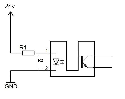

здравствуйте
есть фотопрерыватель ITR9608 и напряжение 24в.
может кто-то подключал уже от 24в, какой лучше использовать резистор R1 чтобы резистор не сильно грелся и чтобы хватало света для фототранзистора?

Его характеристики нормируются при токе серез СД 20 мА. То есть резистор будет рассеивать полватта мощности и соответственно греться. И ничего с этим не поделать, придётся смириться. Или снижать напряжение питания (DC/DC).
ну у меня есть толстые резисторы 2вт на такой случай, посмотрю что будет по температуре. А вообще у меня к нему уже был припаян резистор 10Ком (ограничивающий ток на диод), так и с 24вольтами работал с ним нормально. раньше это стояло толи на 12в, толи на 5в ардуинке, точно не помню. щас еще гляну что мультиметр покажет

Меньший ток - на ваш страх и риск. В даташите минимальный ток не указан, так что это вроде как не нарушение.

скажите пожалуйста, а имеет ли смысл ставить здесь параллельно диоду еще один резистор R2 от помехи (в другой теме вы посоветовали это сделать с моп-реле, на случай длинных проводов), по сути эти компоненты очень похожи между собой
хотя подозреваю, что в данном случае светодиод обычно просто постоянно горит и никакая помеха тут ложное срабатывание не даст и прерывание света идет за счет попадания предмета в щель. Но вот если его использовать не как прерыватель, а как обычный оптрон? надеюсь понятно выразил мысль :)
это ж не переключатель, чёткой границы "работает - не работает" нет. Приводятся картинки параметров в зависимости от, близкие к линейным.
Больше пользы от ёмкости, но и она необязательна. Десятимиллиамперная помеха маловероятна.

Согласно даташиту, при 24В. я бы поставил ограничительный резистор 1,2...1,5кОм. :)

1,2...1,5кОм. :)
только что попробовал, греются заметно, даже мощные которые толстые. но мне пришла идея поставить например друг за другом несколько резисторов, чтоб их общее сопротивление было как этот один резистор. :) ведь рассеиваемое тепло тогда разделится на них и нагрев будет меньше? так делается вообще на практике? просто проволочных цементных резисторов под рукой ща не найду...
Ну так почти 0,5Вт. надо же куда-то деть, вот резистор и превращает всё это в тепло, это его назначение.
Именно так и делается, если нет резистора подходящей мощности. :)
я пытаюсь найти минимальный порог яркости (меняя сопротивление резистора светодиода) при котором транзистор начнет пропускать максимум тока
Нафига максимум? Не мотор же вы собираетесь подключать напрямую к транзистору оптопары? Возьмите коллекторный резистор побольше - и никаких забот.

Обычно в открытых оптопарах светодиод питают с генератора или можно шимить. Оптотранзистор принимает этот сигнал и дальнейшая схема решает, как на него реагировать. Это даёт 1) уменьшение средней мощности на резисторе и СД и 2) улучшает помехоустойчивость системы. Иначе всё это надо совать в чёрный ящик.
