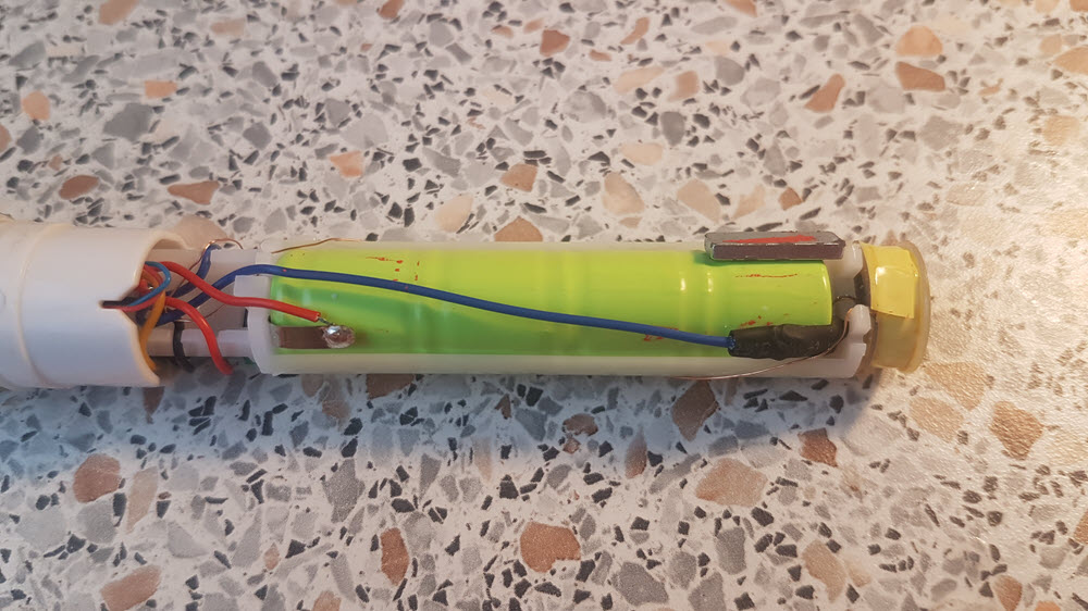

Мяу привяу, коты! Нужна помощь в зарядке электрической зубной щётки. Сама щётка имела док станцию с беспроводной (индукционной) зарядкой. Собственно она утеряна. И вот вопрос, можно ли как-то переделать эту щётку под usb? Щётка braun oral-b professional care type 3756.
IMG_20190928_044252.jpg [149.57 KiB]

станция эта представляет из себя просто катушку в герметичном корпусе, как вариант..

Да это понятно, но это блин надо красиво сделать, чтобы все эстетично выглядело. Покупать беспроводную зарядку тоже не охото. По-любому же есть место на этой плате куда можно разъём подпаять, тот же micro usb и через него заряжать.

Плохая идея. Весь смысл в герметичности.

Такая же проблема. Зубная щетка перестала заряжаться. Сама по себе пока еще работает. Возможно причина в зарядной станции. Как проверить работу зарядки? и куда можно припаяться для проводной зарядки акума?

Без схемы можно только гадать. Либо взять уже набившую оскомину 4056 и припаяться сразу на аккумулятор.

Ключи горят на зарядках. Смд8 полевики сдвоеные

Если подпаять питание к тем же контактам, которые приходят от катушки для беспроводной зарядки, то акум будет заряжаться?

Наверно. Подпаяй да проверь

Что там за схема выпрямления? Может и загорится всё, но оно уже и не нужно тогда. Лишнее.

Какое выпрямление? Там акуум переменного тока. Видишь полоски характерные

Акумы там обычные. Спаяные 4 штуки 500 mah 1.2v. ( https://aliexpress.ru/item/32902397352. ... 5844861331 ) Я их уже заменил и щетка пока работает на новых, но заряда нет. То ли проволочки катушки прогнили и контакта нет, то ли зарядное устройство не работает. Поэтому и возникла необходимость заряжать напрямую. Не могу фото добавить, img.radiokot.ru чего то не работает.

А подставку саму разбирал, смотрел?

Нет. Её стрёмно разбирать, там всё запаяно. Без разбора можно как то проверить?

Да. Поставить туда стопудово рабочую щётку и посмотреть заряжается ли.

Катушку из проволоки 0,5 или 1мм и два три витка и светодиод

Можно попробовать беспроводную зарядку от сотового телефона. Только аккуратно,без фанатизма.Плавно приближая к катушке щётки.
