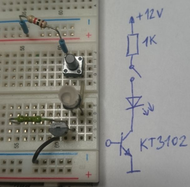

Столкнулся с таким эффектом. База транзистора висит в воздухе, нажатием кнопки подаю питание, и яркий синий светодиод еле-еле и кратковременно вспыхивает, и гаснет (видно в сумерках). Это эффект кратковременного импульса тока в момент заряда ёмкости коллектор-эмиттер? :dont_know:

Набазу наводится поле переменного тока сети. замкните её резистором на эмиттер - св-диод не будет светиться.
База - длинная, на всю длину монтажки - она как антенна!
И транзюк 3102 - чуйствительный и hfe у него большой! Ему достаточно нескольких наноАмпер, чтоб открыть переход К-Э.

Не "не объяснимый", а вполне разобранный по полочкам эффект Миллера в действии. Ёмкость коллектор-база...

Ёмкость коллектор-база замерил, примерно 9 пф.

Лавинный пробой тут не причем.(посмотрите данные кт3102). Тут играет роль: ток утечки его, большая чувствительность по току светодиода и база висящая в воздухе. Транзистор ловит эфир, переход "эмиттер-база" зарядился с наводок на базу. Транзистор находится на грани открытия( даже чуть приоткрыт). У него большой H21э-ловит все помехи через базу.
У Вас не проблема в емкости "эмиттер-коллектор", а в момент вспышки: через емкость "коллектор-база" (напряжение на коллекторе падает), разряжается емкость " база-эмиттер" и транзистор закрывается.

Транзистор закрывается, напряжение на коллекторе снова возрастает, транзистор продолжает ловить эфир, и далее по тексту. Но на деле светодиод вспыхивает один раз в момент включения. Миллер в чистом виде. "яркий синий светодиод еле-еле и кратковременно вспыхивает" - это одна-две нанофарады, а то и меньше (яркого синего под руками не было, вспышку обычного красного хорошо видно при свете отвёрнутой в сторону настольной лампы, если разрядить на него 10 нФ, заряженных до 12 В. Не лень будет дотянуться до синего - проверю синий и 1 нФ) КТ3102, Cкб = 9пФ, семь на ум пошло... Для "еле-еле и кратковременно" хватит.

Строго говоря - да, но с оговоркой: изменение напряжение на коллекторе может приводить к току в базе и переводу транзистора из состояния "закрыто" (что можно характеризовать и как "ключевое" состояние) в состояние "приоткрыто" (уже аналоговый режим, в то время как пользователь предполагал "чистое ключевание"). Собственно, это наш случай и есть.
Миллер это или нет - проверить вообще легко. Можно в опыт добавить конденсатор ёмкостью пикофарад 47~220 (да хоть тысячу) между коллектором и базой и провести наблюдения. Вангую, что вспышки станут много ярче.

Я бы начал проверку с другой стороны: взял бы конденсатор с ёмкостью, равной эквивалентной миллеровской, зарядил бы её до 12 вольт и разрядил на светодиод. Но это вечером, днём слишком светло.

мало будет... надо емкост в H21e раз больше, ведь она в транзисторе воздействует не на коллектор (на светодиод), а на базу
