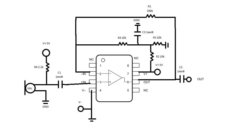

Нарисовал такую ​​схему усилителя электретного микрофона, все должно быть хорошо, но решил спросить будет ли она работать с точки зрения тех, кто с чем-то подобным работал

Входной ток по IN+ перегрузит вход.
Измерить нннада?

может, надо схемы правильнее срисовывать ??....)))
Спасибо, не заметил, раньше никогда не работал с операционными усилителями поэтому хотел спросить как будет выглядеть схема, если я буду питать ее от обычного ЮСБ. Цель получить усиление примерно 40х с условно небольшим уровнем шума
в основном никак
от 5 В в компьютере помех как раз меньше всего....)))))
попробуешь, расскажешь...

Спасибо за сарказм) Питание от ЮСБ фильтрую. Буду пробовать методом проб и ошибок)
Этого мало.
Надо бы таки зафильтровать красненькое...
Я ведь не просто так сказал. Рекомендую помедитировать над этими словами и схему доработать.

Чувствительность электретного микрофона высокая, уровень сигнала до 100 мВ. ИМХО, эта схема имеет слишком большое усиление, будет сразу перегружаться.
