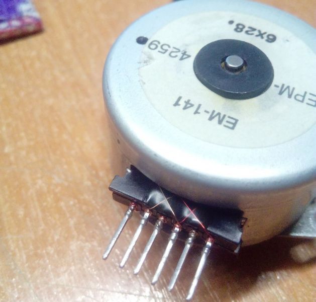

Тут такая заковыка. Сел ваять экструдер для 3д принтера.
На столе давно валяются шаговики из принтера епсон. em-141 и em-142
Так как они довольно компактные то они идеально подходят по размерам для директ экструдера 3д принтера.
Да и дешевле чем nema14 от LDO и аналоги. То есть, стоили они мне - ничего.
С механикой не возникнет проблем. А вот с подключением беда.
Начал узнавать за шаговики, нарыл вот такую информацию и не более.
СпойлерПараметры шаговых двигателей из принтера Epson LX-1050+
EM-142 EPM-4260
Двигатель головки:
Тип: 4-фазный, 48-полюсный шаговый двигатель
Напряжение: 24 V
Сопротивление обмотки: 11 Ом при 25C
Ток: 0.36 A (Draft Printing)
0.28 A (NLQ Printing)
Удержание: 0.09 A
EM-141 EPM-4259
Двигатель подачи бумаги:
Напряжение: 24 VDC
Сопротивление обмотки: 40 Ом при 25C
Фаза возбуждения: 2-2 фазы
Ток: Максимальный 1.1 A (пусковой ток, 26.4 VDC)
Работа: 0.30 A (номинальный, 480 PPS, 24 VDC)
Удержание: 0.06 A
Рабочая частота: 480 PPS
У моторов шесть проводов. 4 фазы.
У стандартного мотора 3д принтера 4 провода и 2 фазы.
Нарыл вот это видео как определить выводы для биполярника:
https://www.youtube.com/watch?v=dZdLurV_JDA
И борода. Начал звонить выводы как там описано - там сказано что каждый вывод звонится только со своей парой в обмотке.
А у меня каждый вывод звонится с двумя другими (через один).
Помогите для тупому, без умных слов.

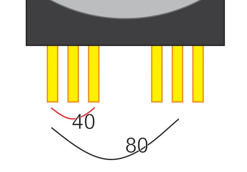

Ancifero писал(а):
Проще говоря, мне нужен простой рецепт как сделать вот так как на картинке.
Из схемы видно что обмотки состоят из двух полубмоток (все эти три вывода прозваниваются между собой). Вам нужно вычислить в каждой из обмоток крайние концы с помощью мультиметра (между крайними концами будет удвоенное значение сопротивления) и подключить только крайние концы обмоток, оставив свободными их средние выводы.
 Заголовок сообщения: Re: не могу запустить Шаговый двигатель Epson Em-141
СообщениеДобавлено: Сб апр 16, 2022 02:42:10
Карма: 67
Рейтинг сообщений: 1964
Сообщений: 12867

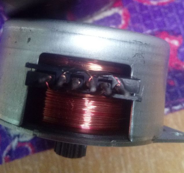

Глянул схему Epson 1050, где вроде бы применялись эти двигатели, всё верно, униполярные.
Значит, половинки обмоток намотаны разными цветами. И то, что я принял за объединение средних выводов, на самом деле просто и есть средний вывод.
СообщениеДобавлено: Сб апр 16, 2022 02:47:55
Зарегистрирован: Вт июн 21, 2016 02:48:54
Сообщений: 47
ООО! :beer:
Так и есть. Значение прозвонки (к стыду не знаю в каких еденицах измерение) с каждого края - 1-3 - 40 / 1-5 - 80
То есть берём первый и пятый с каждой стороны. :music:
Скажите, а никаких подводных камней нет в этом? Может что-то надо учесть?
То есть, поулчается вот так да?

В общем-то прозвонка показывает падение напряжения на "исследуемой детали" при токе в 1 миллиампер.. Реально- получается значение в омах.
Для вашего драйвера ШД, если выводы обмоток звонятся "все на все", то это означает, что средние выводы обмоток как-то соединены внутри.. Вообще "шестивыводные" обимотки ШД звонятся "тройками" - средняя точка на любой из крайних выводов звонится сопротивлением в 2 раза меньше, чем между крайними выводами.. Вот только, если у вас обмотки, действительно по 40 Ом, то этот ШД, скорее всего, вам не подойдёт- у ШД от 3D принтеров - во первых 4 вывода, которые звонятся "попарно", а, второе- они звонятся на 10 Ом, или даже меньше :dont_know:

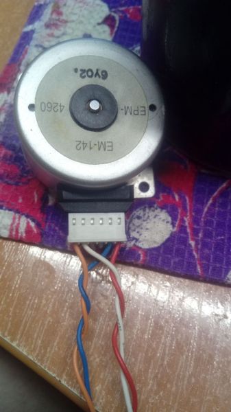

Так у меня есть такой же Em-142 там судя по спекам 11 ом при 25 градусах
Как быть? ЧТо делать?
Добавлено after 6 minutes 13 seconds:
Да, всё верно.
Ем-142 показывает на выводах 1-3 - 11ом, на выводах 1-5 22ом
Добавлено after 6 minutes 9 seconds:
Нет не всё на всё, как раз тройками звонятся. Я картинки выше прикреплял. Там показано.
вопрос лишь в том, не спалю ли я плату управления таким образом?

Правильно. На картинках в первом посте видно, что как раз так и соединены.
Как вариант, взять 1,5V батарейку и подключить к 1-5 выводам. Должен быть тормозящий эффект на валу. Возможно движение вала. Потом подключить к выводам 2-6. Должен быть поворот вала.
korob, akl, Martian, АлександрЛ,
Так и оказалось ) Встаёт на удержание. Чуть дергается и блокируется. при смене фазы чуть поворачивается и блокируется. :music:
