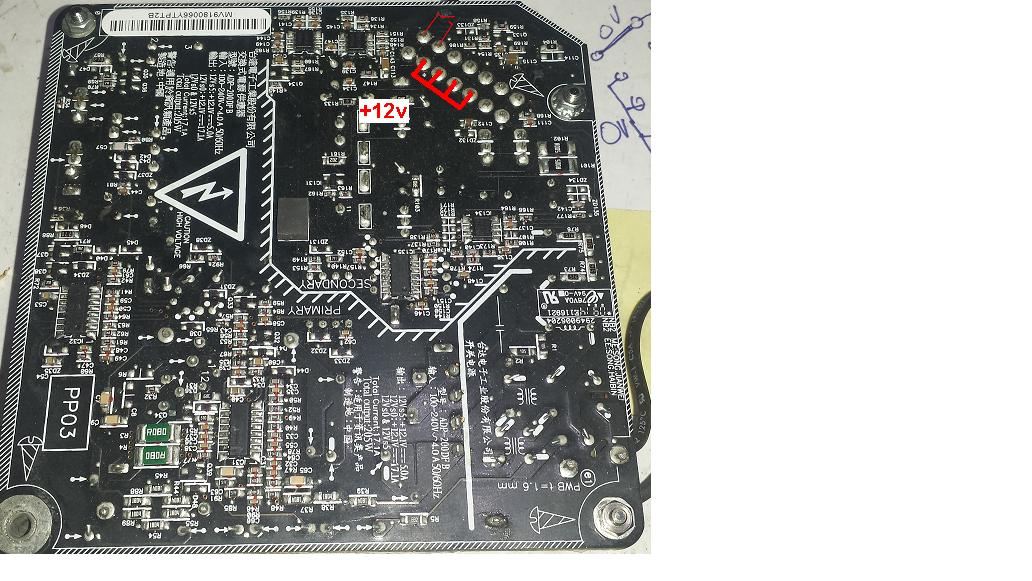

Привет. прибарахлиться ИБП от яблоко (модель ADP-200DF)
Хочу запустить но так как опыта в ИБП мало то не хочю нарубить дров, решил луче спросить вас.
Произвёл измерения
Понимаю что надо контакты замкнуть мож даже через резистор но которые помогите советом пожалуйста

Невозможно сказать однозначно. Блок - неформат.
Или наискивать схему в Сети, или выслеживать по дорожкам цепь PS-ON интуитивно..

А как в таком ИБП примерно искать PS-ON, на что надо обрасщать внимания? Может с начало через резистор попробовать соединить PS-ON в общий? Какой номинал резистора подобрать?

Самые тонкие дороги от разъема для начала найдите. На фото дороги из за цвета маски нефига не видно. Либо фото вторичной части под прямым углом со стороны дорог, может будет можно что то разглядеть.

Да маску такую думаю не зря яблоко выбрало :(
Под всякими углами испробовал и вот самое лучшие чти получилось.

Решился всё таки на способ народного тыканья, так как информации о девайсах на яблоко очень скудно. Повезло :kill: Теперь мож кому эта информация тоже понадобится. На картинке нарисовал
