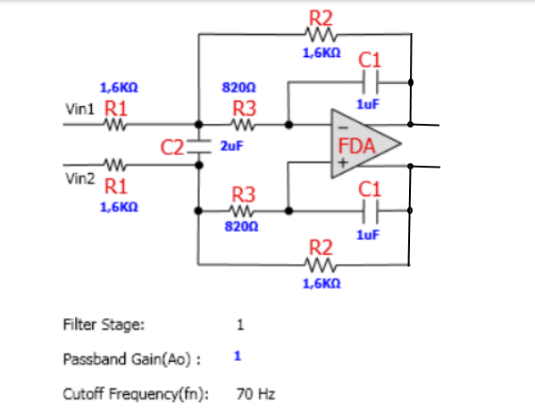

Доброго времени суток.
Дифференциальный усилитель сделан на ОУ МС33074 по схеме с перекрёстными связями; все резисторы номиналом 100кОм.
При неподключенном резисторе Rg такой усилитель имеет Ку=2.
Измерение на постоянном токе:
На основе этого дифференциального усилителя сделан дифференциальный фильтр.
Фильтр с единичным коэффициентом усиления был рассчитан в программе TI FilterPro
Измерение передаточной характеристики схемы на постоянном токе:
Получается, что на постоянном токе вся такая схема ослабляет входной сигнал ровно в 2 раза.
Почему?

Схемы что разные ничо не смущает?

vlasovzloy,
В смысле, "разные"? На второй схеме - FDA - это первая схема.

Сначала нужно рассказать куда присоединялись щупы вольтметра.
Патамушта есть смутное подозрение, что на выходе измерялся сигнал на одном из выходов.
Поскольку перед нами дифусилитель, то выходной сигнал нужно измерять между двумя выходами.
Это же касается и входного сигнала.
