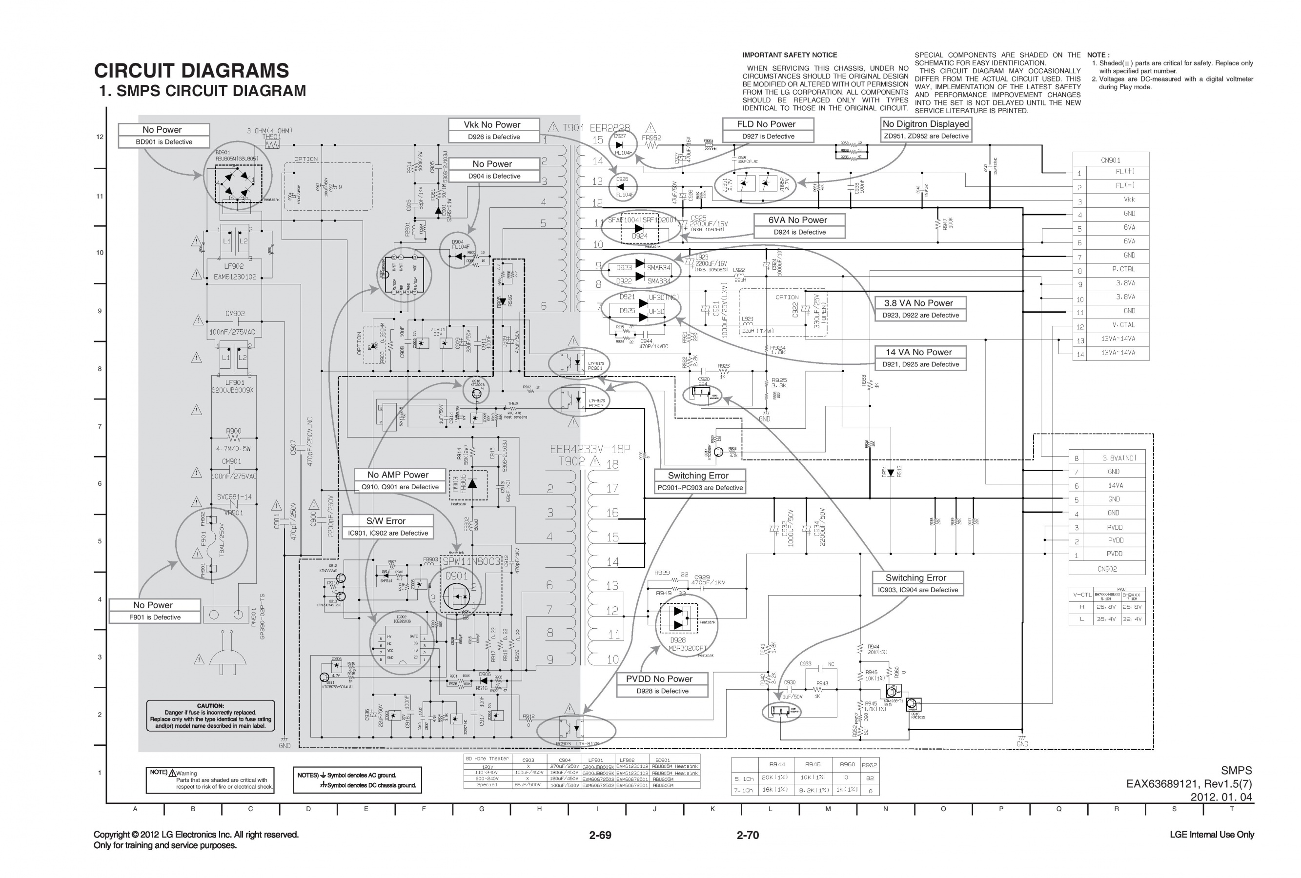

LG BH7530TB
БП - EAX63689121
Схема здесь - https://img.radiokot.ru/files/151350/2zt0cxrn0e.jpg

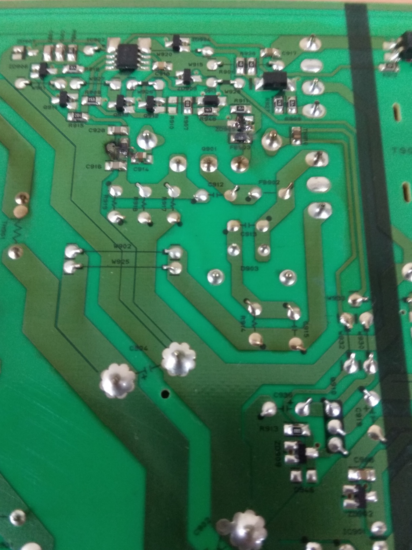

Выгорел БП. Явные следы повреждения имеют следующие элементы: IC902, Q902, R917, R918, R919, ZD905, FB903.
Проблема с опознанием FB903, согласно схемы - это дроссель (на плате припаян smd элемент типа 0805).
Подскажите какие параметры должны быть у этого дросселя или какой аналог сюда можно установить.
Фото дроcселя - https://img.radiokot.ru/files/151350/2zt0eohp2e.jpg

Можно не ставить. Закороти нулевиком или перемычкой
