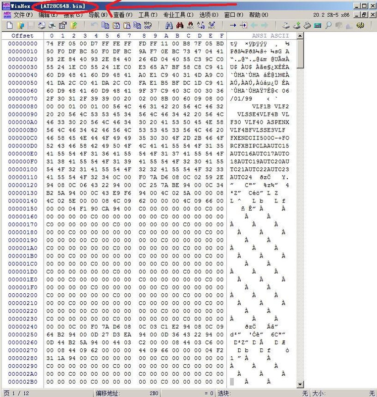

Здравствуйте.  Кто может читать эти шестнадцатеричные коды?  Я хочу знать, как откалибровать этот прибор.
Комментарий к файлу: прошивка

читать могут все, а вот смысл практически никто, даже разработчик программы....
В вашем случае можно попытаться изменить один параметр на одну единичку, снова прочитать в какой ячейке изменения, потом выяснить сколько ячеек занимает этот параметр, тогда сможете изменить прямо в памяти...это если будет однозначное соответствие, а если изменится сразу несколько ячеек, то таким способом гадать будет труднее.

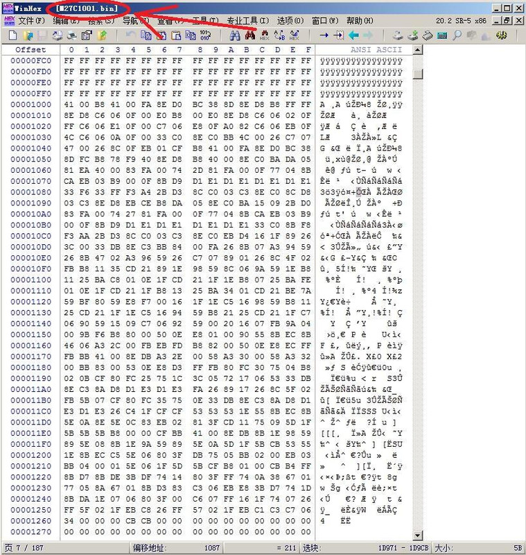

Вот посмотри, нашел здесь на m27c1001

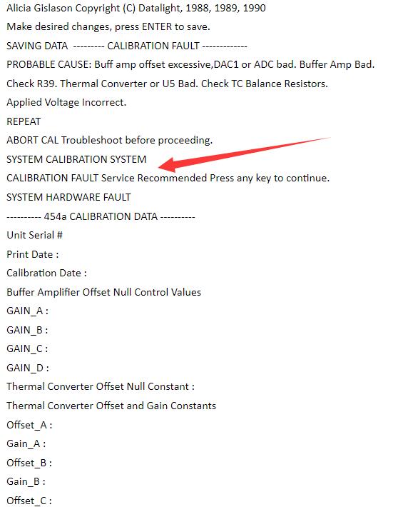

"Probable cause: Buff amp offset excessive, DAC1 or ADC bad. Buffer Amp Bad."
"SYSTEM HARDWARE FAULT"
