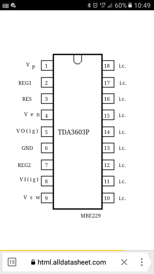

Помогите разобраться. Магнитола не включается. При подаче питания моргает панель и все. Больше никаких реакций. Методом поиска пришел к выводу что нет выхода со стабилизатора tda3603p. Есть подходящее напряжение на 1йноге и 5,0В. на 7й ноге. На остальных ножках ничего нет. Кандидат на замену?

А даташит то смотрел? Если на 4й нет сигнала включения, то кроме как 5В на 7й, ничего на других выходах и не будет.

А так если на 4 ногу отдельно подать , то должны на ножках напряжение появиться? Правда пока выпаял микросхему...Ее на весу реально проверить?

Нет не реально/ да реально
