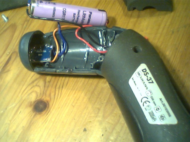

Всем здравия. Когда коту нечем заняться, вот и я решил, что то "новое" попробовать. Банальная переделка из РУ машинки, на банку 18650. Подключение: 18650 к модулю заряда на TP4056 защитой от переразряда, от модуля нагрузка идёт, плюсовой на выключатель машинки, и потом приходит на повышающий преобразователь. Минус от модуля прямо на повышающий(обычный китайский импульсник). Затем повышается до 6в и к плате машинки плюс - минус. Машинка с работающим мотором потребляет 0,038А навесу. В чём непонятка моя, если минус с модуля заряда к нагрузке не подключать, на выходе напруга аккума. Как подключаю и до 0,9в падает. Если соединить на плате минус батареи с минусом входа на зарядку, тоже работает. Потом прочитал, если так соединить, пропадает защита от переразряда. Как запустить без костылей? И почему оно вот так вот? Больше 2й вопрос интересует)

Схему рисуй.

Схема модуля заряда с защитой, скорее всего, вот эта:
https://umnaya-elektronika.ru/images/de ... 0%B9_3.jpg
Какая повышайка- вы не написали.
То, что машинка потребляет 0,038 ампер "на весу"- ничего не значит.
В какой момент у вас срабатывает защита- не смотря на большое количество буковов :))) , непонятно, то ли "вообще всегда", то ли при попытке управлять ходом игрушки.
Повышайка увеличивает потребляемый ток - если на входе 4 вольта, а на выходе- 6 вольт, то, при нагрузке по 6 вольтам в 0,5 ампера, по входу повышайка скушает примерно 1 ампер.
Возможно, у вас дохленький аккумулятор, и, как только у вас идёт нагрузка, схема защиты его просто отключает, так как напряжение на аккумуляторе падает ниже уровня срабатывания защиты.

Защита срабатывает сразу, как подключаю минус от платы заряда к минусу преобразователя. Батарейки подкидывал разные, одна и та же история. Батарейки высокотоковые, с остаточной ёмкостью 2500mAh на разряде.
Попозже разбирусь, как схему показать.
Интересно.. А вы уверены, что у вас преобразователь исправен? А, если, чем-то нагрузить выход платы зарядки, лампочкой от фонарика, например, или лампой габаритов от автомобиля- там, обычно 12 вольт 5(иногда 4) ватт, это меньше полампера тока.
зы.. А, если сначала "коротнуть" защиту, подключить повышайку, а потом подключить защиту(убрать перемычку)- защита сработает или нет?
Может, у вас повышайка "дохленькая"?

Хм.. Думал на зарядник, про повышайку не задумывался.Отдельно кину батарейку, без модуля заряда. (лампочек таких нет). Но машинка то работает, если минусовой выход на нагрузку, на зарядке, закоротить с минусовым входом питания этой же зарядки.
P. S. Если батарейку подключать к преобразователю напрямую, машинка работает
P. P. S. Батарейка с зарядкой без преобразователя, тоже включают машинку. Не уходит в защиту
Возможно, повышайка какая-то "неправильная"- батарейка-то без защиты, а, допустим, повышайка потребляет большой ток, и, при запуске, сильно просаживает батарейку.. :dont_know:
зы.. Кргда я в электроотвёртку встроил литиевый аккумулятор,
сначала воткнул платку "с защитой", и, при включении мотора защита срабатывала, пришлось туда поставить "без защиты"

Посмотрел, есть модули 2 в 1, там и зарядка и повышайка. + защита от переразряда. Думаю её попробовать. Если не получится, можно же поставить без защиты зарядку и прикрутить bms к батарейке? Квалификации пока не хватает, выяснить первопричину.
P. S. Вобще странно, по описанию у неё защита должна сработать в 2х случаях: высокий ток или низкое напряжении. В момент подключения преобразователя, напряжение не просаживается. Падает на 0,02в и держится так

Действующая схема подключения.
Мне bms нужна, что бы выключала аккум, при разряде,если плата заряда без защиты будет.
В схеме раньше была кнопка переключатель размыкающая по плюсу, плату заряда и преобразователь. Убрал её и машинка начала заводиться с нюансом. Замеры показали, что преобразователь кушает порядка 200ma. под нагрузкой машинки(машинка потребляет 280ma). На выходе преобразователя выставлено 6в, под нагрузкой машинки напряжение проседает до ~2в, потом разгоняется до 3,7в. Больше нигде не проседает. Вместо батарейки, подкидывал лабораторный блок - тот же результат.
При этом, если дать нагрузку и закоротить минусовым выводы на мгновение(красная полоса под стрелкой на схеме) то всё работает идеально, до отключения нагрузки.

Видимо глохнет повышайка под нагрузкой. Не думали применить 2 LiFePo4 банки? У них с током всё в порядке.
Это как-то не стыкуется с этим:
При этом, если дать нагрузку и закоротить минусовым выводы на мгновение то всё работает идеально, до отключения нагрузки.
То есть, получается, что, при запуске, "повышайка" потребляет такой ток, что, напряжение на аккумуляторе просаживается ниже порога срабатывания защиты.. :dont_know:
А вы не пробовали другую повышайку поставить?
