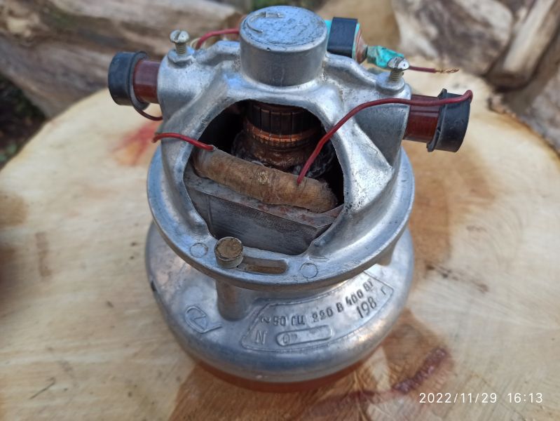

Досталось мне двигатели от пылесосов.
Хотел бы их подключить к электричеству.
Два штуки:
Электродвигатель от пылесоса Foma 1384 6А
Электродвигатель от пылесоса МД-010
Как это сделать?
Пожалуйста, подскажите.
Я начинающий.
Где об этом можно прочитать?

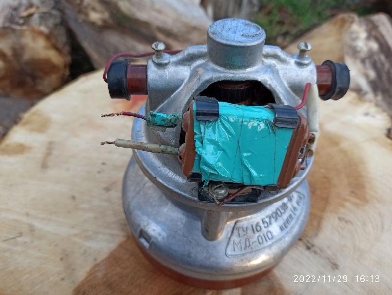

По МД-010 (а вс что, в гугле забанили?)
https://altarena.ru/kak-podklyuchit-dvi ... sa-raketa/
Собственно, 220 вольт подключаются к тем выводам (проводам), которые торчат из конденсатора.

Ну это смотря какой мотор. Асинхронник может погореть, наоборот, от слишком низкого напряжения питания. Другое дело, что, судя по фото, здесь банальный коллекторный двигатель переменного тока.

Foma как подключать?
Двумя проводами.
Конденсатор использовать?
Не обязательно.
PS. Дабы не обвинили меня потом в попытке убиения котёнка, разобъясняю:
щётки (выводы коллектора) и обмотка возбуждения соединяются последовательно - это обязательное требование для коллекторных машин переменного тока. Что там за конденсатор - надо смотреть, наверняка помехоподавляющий. Может быть, подключается к щёточным выводам, может быть - к точкам питания всего двигателя (то есть к сети) - в любом случае параллельно.

Конденсатора на нем не было (в продаже).
Добавлено after 4 hours 16 minutes 54 seconds:
А вот на некоторых двигателях от пылесоса Ракета МД-010
стояли конденсаторы (вроде бы) с четырьмя выводами.
Что это были за девайсы?

Кондеры уменьшают искрения и помехи, запускай те чеоез лампочку накаливания . Начните с 150 вт 220в. Пот две, три впараллель. По ходу будет понятно, на что он изначально был рассчитан

Вас очень сильно заботит проблема электромагнитной совместимости? Для работы двигателей конденсаторы не нужны. Для уменьшения помех их ставить надо. Как - смотрите в другой технике, где они есть.
