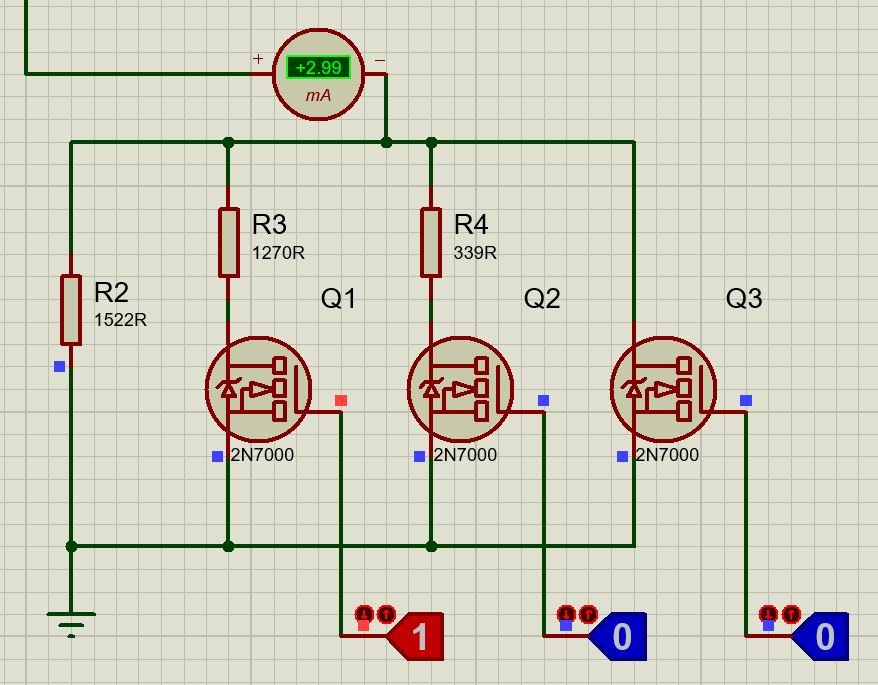

Всех приветствую! Запнулся в решении простой задачи: имеется холодильник на компрессоре Danfoss BD35F. У этого компрессора имеется блок управления, который позволяет менять производительность путем изменения оборотов двигателя. Принцип изменения оборотов следующий: есть два контакта, через который протекает ток, измеряемый контроллером и в соответствии с величиной этого тока выбирается нужный режим двигателя. Ток подбирается с помощью резисторов и существует 4 фиксированных значения: 0 Ом - 5 мА, 277 Ом - 4 мА, 692 Ом - 3 мА, 1522 Ом - 2 мА. Один из контактов соединен с общим минусом питания. Задача следующая: заставить МК коммутировать 4 резистора, не внося помех в работу схемы. Никто не решал подобного?

 Заголовок сообщения: Re: Не могу договориться с блоком управления холодильника.
СообщениеДобавлено: Сб июл 15, 2023 12:55:17
Карма: 195
Рейтинг сообщений: 8547
Сообщений: 42606
А схему этого вашего "коммутатора" нарисовать можете? А то так "словесно" непонятно, что там и куда подключается..
А что, "277 Ом" это вот так прямо ровно 277 или в каких-то пределах может меняться?
(имхо) по-моему, там не током управляется, а напряжением..
277 Ом и 4 мА это 1 вольт падения напряжения (точнее- 1,11 вольта)
692 Ома и 3 мА это 2 вольта (2,1 вольта)
1522 Ома и 2 мА это 3 вольта..

Александр, в документах указан именно ток.
Я как то тоже не доехал до смысла таких номиналов, скорее всего в модуле еще есть резисторы, последовательно с которыми включаются внешние. Как факт - подключение требуемых действительно меняет скорость, это видно и по току потребления компрессора и по звуку.сам вопрос стоит в том, как их с помощью МК ему подсовывать, сделав схему как можно менее габаритной. Навешивать 4 реле на коммутацию не охота, ибо размеры ..
Добавлено after 2 minutes 55 seconds:
У меня под рукой есть MAX5400, но они аж на 50 КОм, и разрешение у них минимальное почти 200 Ом, чего много. Может есть какое то решение попроще?
СообщениеДобавлено: Сб июл 15, 2023 13:39:10
Карма: 195
Сообщений: 42606
А есть режим, когда нет ни одного резистора? То есть- ток НОЛЬ?
Или какой-то из резисторов должен быть обязательно включён?
Если оставить постоянно включённым 1522 Ома, то можно коммутировать вот так:
Резисторы R3 R4 пересчитаны так, чтобы при их подключению параллельно резистору 1522 Ом получалось 692 и 277 Ом
Если вы хотите коммутировать и 1522 Ома- добавьте четвёртый мосфет, и все резисторы поставьте из таблицы-
Коммутатор тока.JPG [104.88 KiB]

Есть такой режим. Если ток ноль, это сигнал полного останова компрессора
Добавлено after 40 seconds:
В принципе решение неплохое - я о вашем.
СообщениеДобавлено: Сб июл 15, 2023 16:33:47
Карма: 195
Сообщений: 42606
Тогда сделайте вот так:
По выбору мосфета- N канал с малым сопротивлением канала и "logic level" или тот, у которого параметр "Gate Threshold Voltag" меньше 3-х вольт.
2N7002, например, SI2302A, AO3414A, SI2312A, SI2300A, BSS138... Это с сайта чипдипа- самые дешевые, которые должны подойти.
2N7000, как написано в схеме- не очень подходят, у них сопротивление открытого канала- 5~6 Ом..
Коммутатор тока1.JPG [114.07 KiB]

Взял съездил 2n7000 - сейчас воткну, гляну. Думаю, из сопротивление канала не критичное. Проверю, расскажу.

Отлично! Все заработало как по заводу! Круто, спасибо за помощь!
