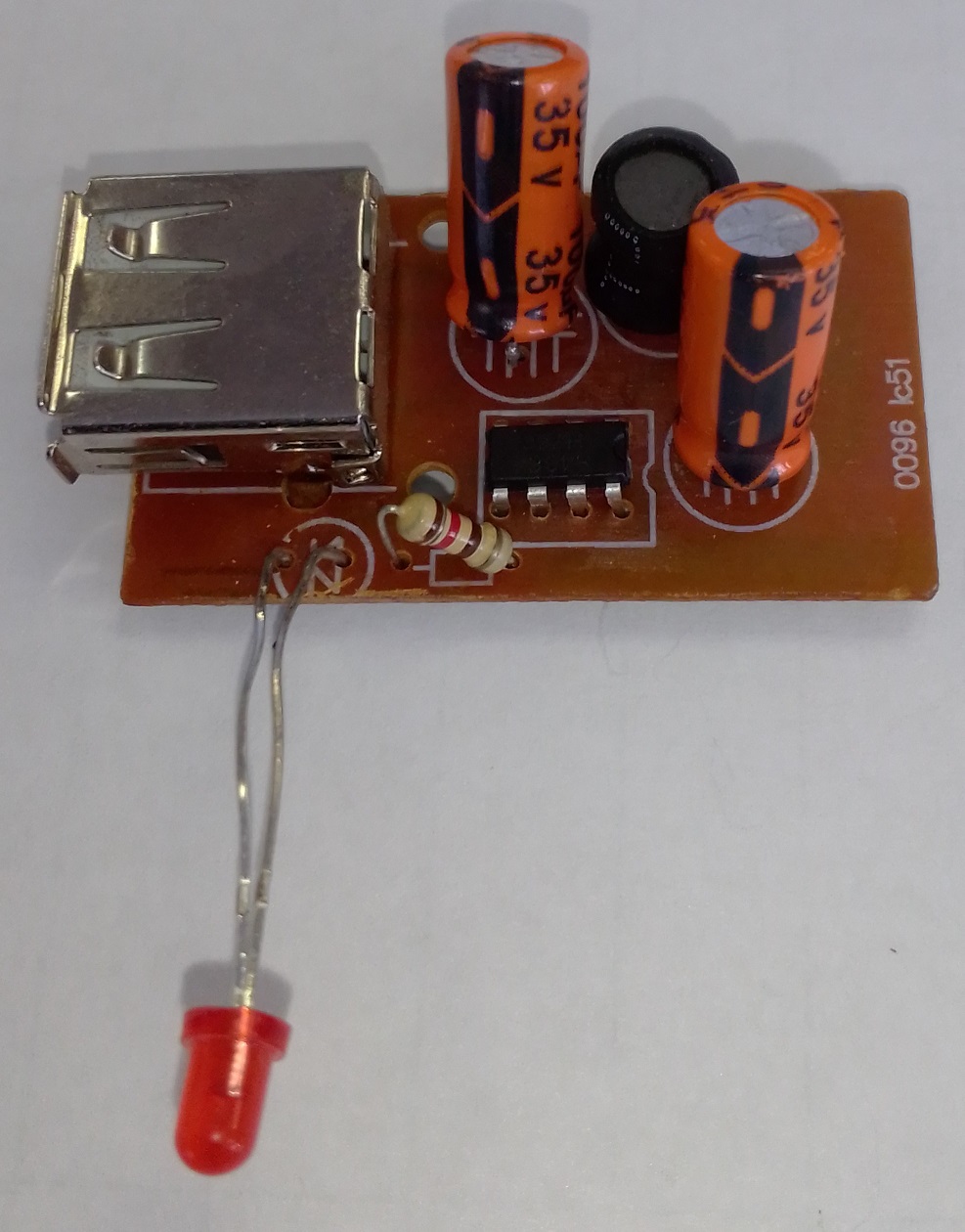

Шел по улице и вижу валяется платка с разъемчиком USB.
Платка.jpg [240.07 KiB]
Взял ее сиротинушку на опознание. В крайнем случае на запчасти разберу. Погуглил в интернете. Нашел похожую схему DC-DC понижающего модуля с 12В до 5В.
Схема.jpg [246.94 KiB]
Но тут все и "завертелось". На схеме, в теории одно, а на плате совсем по другому. То ли китайцы что-то напаяли не так, то ли я чего не знаю.
К 5 ноге должен подключаться индикатор/светодиод. Я так понимаю он светится пока идет зарядка, потом гаснет. Они же его подключили на USB через резистор т.е. он не показывает идет зарядка или нет, просто тупо светит всегда как только подадут на вход 12 В.
Это полбеды. Почему-то контакт 7 (он вообще ни к чему не должен подключаться), а не контакт 6 соединен с контактом 1. Получается на микросхему не подается напряжение VCC. :shock:
Ну и контакт 8 тоже не подключен к средним ножкам USB. Даже дорожки нет. Это нужно для обратной связи с между аккумулятором и микросхемой. Чтобы она следила за уровнем напряжения на аккумуляторе при его заряде.
Где искать ошибку в даташите на микросхему (как вариант перепутали нумерацию ножек с 5 по 8 на схеме) или же плату неправильно изготовили (на работоспособность не проверял, но ведь у кого-то она стояла).
Вовсе нет. Этим занимается контроллер заряда.
Видимо, оно там образуется через какие-то внутренние цепи. Но вообще хз.
На неё бы хоть документацию нормальную посмотреть, а не огрызок, да ещё на китайском.

>TEHb<, здесь парень рассказывает про микросхему и ссылается на такую же схемку. https://www.youtube.com/watch?v=9g41Ewo6KHo
Может у меня другая разновидность микросхемы AD84064 с другой нумерацией ног с 5 по 8. В маркировке букв AD нет, просто 84064. Попробую подключить ее и проверить.

Подключил плату к блоку питания 12 В. На выходе USB тоже около 12 В вместо 5В. Опасная штука получается, так можно и телефон угробить. Видимо микросхема сгоревшая. Попробую контакты по схеме запаять может что изменится.

Запаял всё по схеме. Светодиод светит, на входе и выходе по 12В. Микросхема неисправна. Разберу на запчасти. Вся конструкция не более 1А выдаст на выходе. Риск остаться без гаджета велик.
