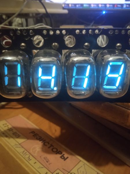

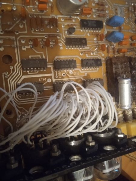

Подскажите ребята, есть типичная схема на к176ие4 для индикации все работает нормально, к ней прикотячены ИВ-22, но неактивные сегменты, как бы это сказать: "фонят", слабо подсвечиваются когда не должны гореть. В чем может быть проблема? как решить?
Я мог-бы конечно погрешить на длинные провода 7-8см, идущие от панелек к плате, но в другом приборе видел так вообще овер 20ти сантиметровый шлейф и такого там не наблюдалось.
Проблема возможно кроется в том, что вместо стоявших ранее ИВ-3А я поставил ИВ-22...
Но прям кардинальных различий в характеристиках нет, в основном ИВ-22 больше тока жрут и напряжение накала правда им нужно примерно на 0.2В больше.
UPD: Внезапно, практически методом тыка попробовал уменьшить сопротивление R58 и ситуация заметно улучшилась... :o
Продолжу изыскания...
На фото:
Как выглядит, должно быть 14.14

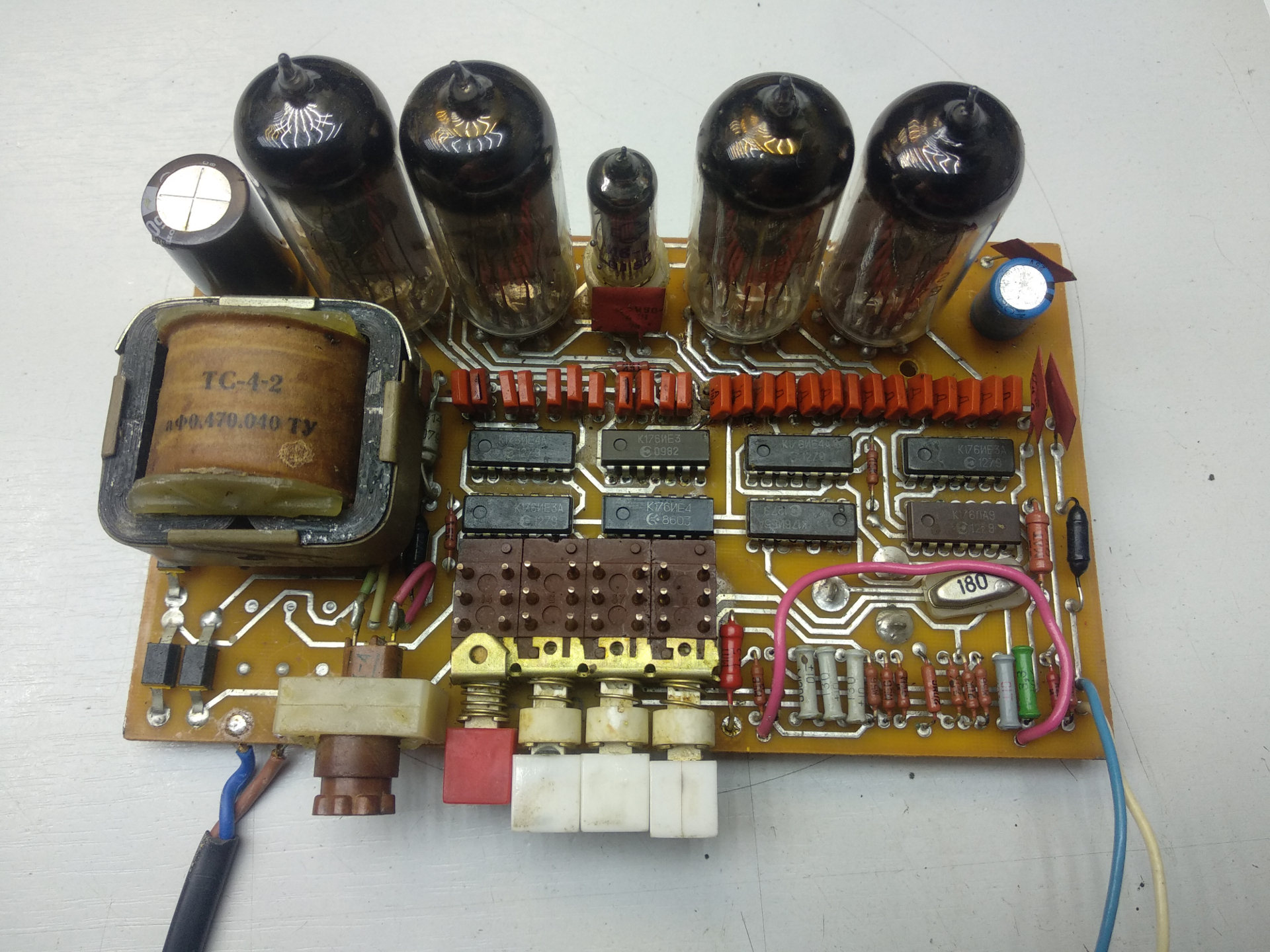

Это хоть что за часы-то? Судя по плате- что-то заводское, судя по подключению индикаторов- не очень правильное- выход 176ИЕ3/ИЕ4 не предназначен для непосредственного подключения ВЛИ, странно, что такое решение применено в заводском изделии.
Полная схема часов у вас есть?

При избытке напряжения у люминесцентников ни к чему не подключенные сегменты светятся сами по себе. Вторичная эмиссия или чего там еще виновато я не знаю, но при снижении напряжения до некоторого уровня этот эффект резко пропадает. Плюс-минус 1-2 вольта всего сегменты подсвечиваются или гаснут. По-видимому разница между моделями индикаторов все же большой оказалась по некоторым неучтенным параметрам.
Это по моему кусок схемы от В7-38
Спасибо.
С ИВЛ у меня опыта практически ноль, перепробовал всякого, потому и застрял, но как оформил тему, разложил мысли по полочкам появились идеи.
Это не часы, но почти угадали, это плата от мультиметра ВР-11, с В7-38 они очень схожи
