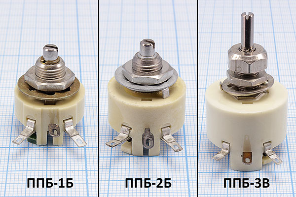

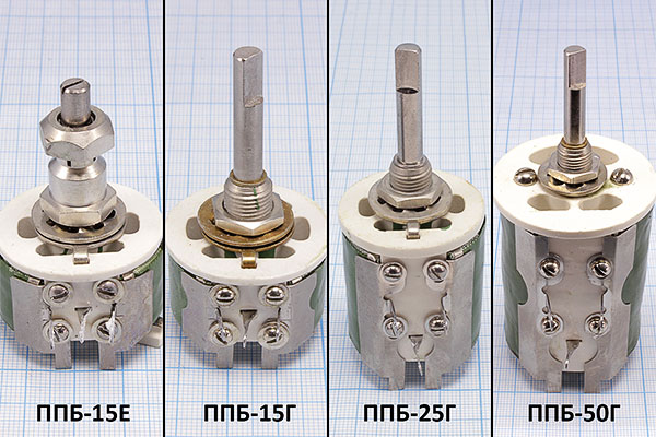

А бывают ещё и ПП3-4x, и даже.
Бывают:
https://www.quartz1.com/price/PIC/480N0514515.pdf
1-2-3 ватта-
https://www.quartz1.com/price/PIC/480N0514515_3.jpg
15-25-50 ватт:
https://www.quartz1.com/price/PIC/480N1547400_3.jpg
