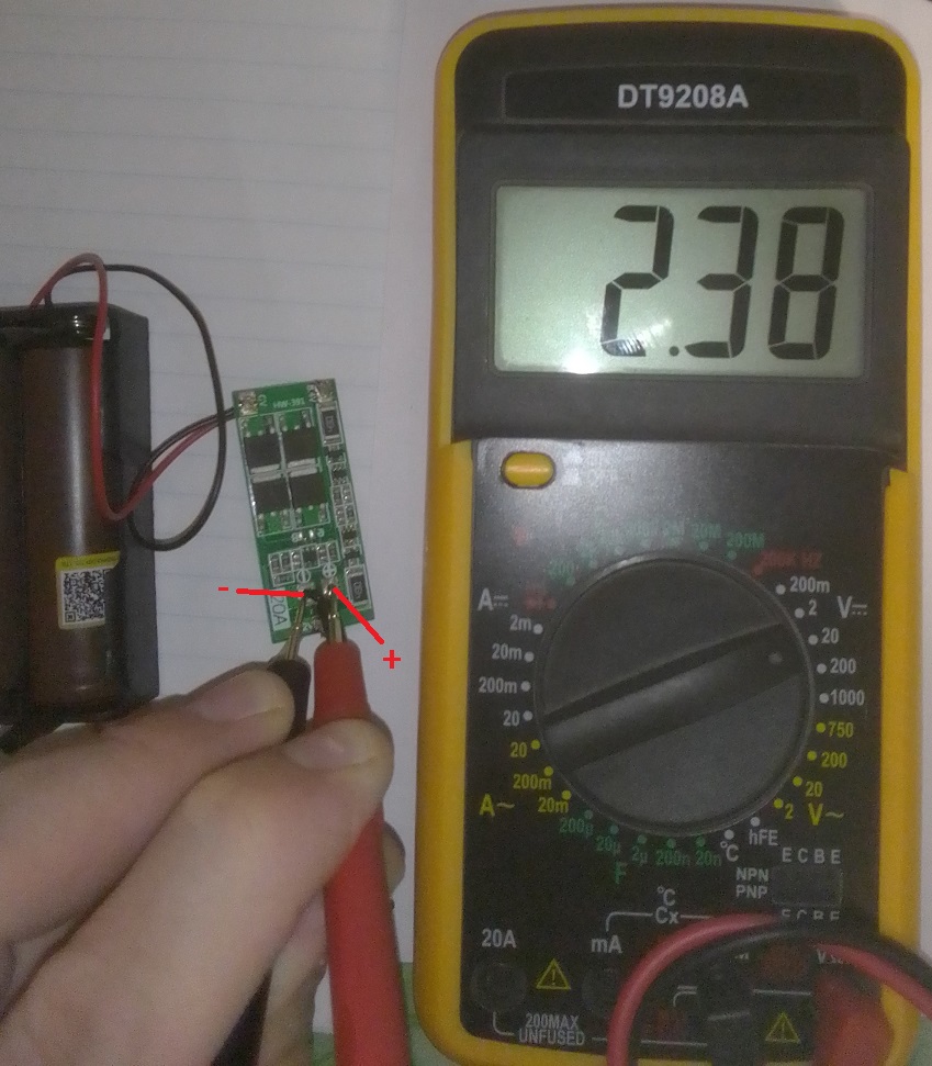

Добрый день. Пришла из Китая плата. Собрал по схеме. Замеряю напряжения и не пойму, что не так.
Аккумуляторы новые, полностью заряженные. Соединены последовательно. Рассчитывал увидеть 8,4 В на выходе. Измеряю между + и - клеммами на плате 0,5 В. Между клеммами 0V и 8,4V напряжение 3,5 В. Между клеммами 0V и 4.2V напряжение 4,2 В. Между клеммами 4,2V и 8,4V напряжение обратное почему-то -0,7 В, хотя должно быть тоже 4,2 В. Что может быть?

Ivanoff-iv, Без аккумуляторов сопротивление между + и - = 4,5 кОм, между 0V и 8,4V = 2.5 кОм, между 0V и 4,2V = около 2 кОм, между 4,2V и 8,4V = около 2 кОм. Провода все прозвонил - целые. Короткого замыкания между проводами нет.
По поводу минуса может где-то и ошибся мерил стрелочным прибором, стрелка отклонялась в обратную сторону при соблюдении полярности.
Померил сопротивление между Gate и Source на MOSFETах у 1 и 2 по 5 кОм, а у 3 и 4 по 3 кОм.
Набросал дорожки на плате, что смог разглядеть.
HW-391 (сопротивление).jpg [247.35 KiB]
Скачал даташит на микросхемку BB3A. https://pdf1.alldatasheet.com/datasheet ... -BB3A.html
Конденсатор под вопросом ведет себя не как его сосед. На соседнем конденсаторе сопротивление около 2 кОм, а на конденсаторе под вопросом бесконечное сопротивление.
Продолжаю колупать дальше.
Если есть идеи, то я весь во внимании :roll:
Поставил аккумуляторы. Зарядное отключил. Замерил напряжение на 2 и 3 контактах микросхемы BB3A. У одной из микросхем на 2 контакте должен быть 0, а там около 3,5 В. У второй такой же микросхемы все как по даташиту. На 6 ножке микросхемы BB3A (у которой на входе напряжение в норме) относительно 0V напряжение 0. А вот у второй (у которой напряжение на входе не в норме) наоборот напряжение около 4 В.

BeatMaster, Вам не кажется странным, что от батарейки 4,2 до платы дошло только -0,7 Вольт?
Вот, Ваше-же изображение развернул в схемку...
Проверяй красный провод!

Ivanoff-iv, я же вам писал, что провода прозвонил и красный и черный. Все в норме. А по поводу странностей, конечно странно. Когда зарядник подключал вчера к этой приблуде вместе со вставленными аккумуляторами, то напряжение на 0V и 8.4V поднималось до 7 вольт. Такое ощущение как-будто что-то съедает энергию :)) Попробую еще сделать фото замеров только уже с цифровым мультиметром, чтобы быть точнее.
Да и еще тепловизором проверял, самое интересное, что ничего не греется из деталек.

эBeatMaster, у тебя на аккумуляторах есть ушки, померь напряжение между точками 8,4В платы и плюсовым ушком верхнего аккумулятора, а затем между точкой 4,2В платы и нижним ушком верхнего аккумулятора. Важно сделать замеры именно на собранной схеме!
Мерять можешь любым прибором, большой точности не требуется.
пока я подозреваю, что пластик, натянутый на ушко аккумулятора не дает образоваться контакту батарейного отсека с полюсом аккумулятора (скорее всего с плюсовым)

Вот что получилось.
+ и 8.4 V.jpg [244.15 KiB]
4.2V и - аккумулятора.jpg [229.73 KiB]
+ и - аккумулятора.jpg [227.49 KiB]
+ и - другого аккусулятора.jpg [245.88 KiB]
+ и - общий.jpg [225.85 KiB]
Добавлено after 5 minutes 39 seconds:
И еще
0V и 4.2V.jpg [240.26 KiB]
4.2V и 8.4V.jpg [246 KiB]
+ и - на плате.jpg [221.4 KiB]
0V и 8.4V.jpg [235.69 KiB]

ничего тут не настораживает?

Должно быть 0В? Если в схеме было бы короткое замыкание, то было бы 4,2В.

Проверь, минус верхнего аккумулятора хоть куда-то подключен? (например к плюсу нижнего)
ПС: извиняюсь за долгий ответ, не сразу получилось написать литературным языком... :)))
Просто не учи физику в школе, и вся твоя жизнь будет наполнена чудесами и волшебством :)
 Заголовок сообщения: Re: HW-391 плата контроля заряда и разряда 2 аккумуляторов
СообщениеДобавлено: Чт апр 13, 2023 11:22:07
Рейтинг сообщений: 61
Зарегистрирован: Ср ноя 23, 2022 15:10:59
Сообщений: 443
Откуда: Тольятти
Ivanoff-iv, минус верхнего и плюс нижнего соединены между собой железякой пружинистой которая стоит в черной штуке для аккумуляторов.
