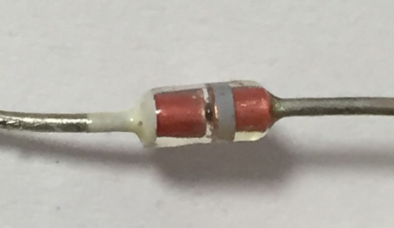

Здравствуйте. Помогите опознать стабилитрон? диод?
Советский. Белая метка на торце и серое кольцо у другого вывода.
Неисправен, обрыв в обе стороны. Обозначение на плате - Д7.

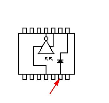

Вывод с белой меткой на торце подсоединен к выводу 6 - аноду светодиода оптронного коммутатора 249ЛП1А https://www.chipfind.ru/datasheet/proton/249lp1a.htm
Заранее спасибо!

Прозвонкой диодов мультиметра стабилитрон звонится как "обрыв" в обе стороны. Для того, чтобы "прозвонить" стабилитрон, нужен источник напряжения, заведомо бОльшего, чем напряжение стабилизации стабилитрона, резистор 1~2 кОм (или больше, из расчёта, чтобы ток через стабилитрон был бы не больше 10 мА), и мультиметр.
Нет, обычный стабилитрон звонится прозвонкой мультиметра в одну сторону как простой диод.
Не звонятся прозвонкой мультиметра двуханодные стабилитроны, типа КС170А.

Да, действительно.. Это я что-то лажанулся.. :facepalm:

alex7772019,
Я никогда не видел чтоб стабилитроны маркировались цветными полосками.
Так что скорее всего, это был диод.
И ещё: проверьте саму микросхему, этот диод не мог сгореть просто так.
P.S. Ниже уже пишут, что это мог быть и стабилитрон.
Так что ищите принципиальную схему этого устройства.
https://asterlight.ru/raznoe-2/stabilit ... sanie.html
https://rustaste.ru/cvetovaya-markirovk ... ronov.html

АлександрЛ,
Не знал.
Схемы нет и не будет(((

alex7772019,
Тогда не заморачивайтесь с ремонтом. Не всё имеет смысл ремонтировать.

Ну или разрисовывайте схему устройства... Так понять что там к аноду ЛП было подключено и зачем практически невозможно.
