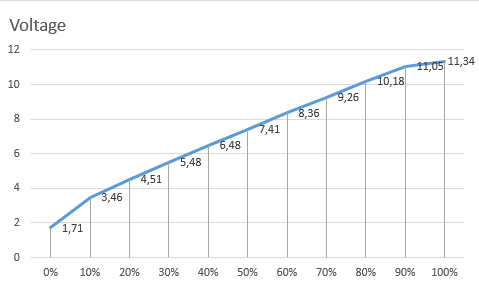

Для мощной нагрузки (например 3 кулера по 330мА) можно использовать управление коррекцией цепи обратной связи для любого распространенного DC-DC преобразователя. Акустичиского шума нет, помех минимум, КПД ~90%.
Например, можно взять готовую плату на MP1584 типа такой:
Принцип расчета и калькулятор коррекции цепи ОС можно взять здесь:
https://fischl.de/dcdccontrol/
Источник опорного напряжения (на U2B) на 10В, здесь явно лишний. Коллектор Q4 через резистор можно R19 подключать к 12V, ничего принципиально не поменяется. Просто остался лишний ОУ в корпусе, решил сделать на нем регулировку нижнего порога напряжения при DutyCycle 0%. Можно, например, накрутить переменником, чтобы при 0% заполнения было на выходе DC-DC 4-5V (или любое другое, при котором кулер стартует).
На плате MP1584 подстроечник выставляется на сопротивление равное R24 (предпочтительнее заменить подстроечник на постоянное сопротивление).
При указанных номиналах и опорном 10V на коллекторе Q4 зависимость напряжения на выходе DC-DC от процента заполнения:
