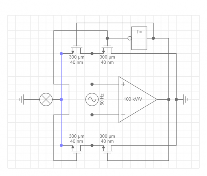

Как отрицательный полупериуд сигнала сделать положительным ? Несколько дней пытаюсь решить эту задачу и ничего не получается. Диодный мост для этих целей не подходит, так как сигнал амплитудой от 20мВ. Никакой диод при 20мВ работать не будет. Сигнал у меня с датчика, условно скажем синусоида, требуется отрицательную полуволну сигнала развернуть в положительную сторону. На рисунке, нижнюю часть, всё что со знаком минус, нужно развернуть на верх...
Была идея на 2 транзисторах схему собрать с разной проводимостью, типа один транзистор открывалмя только при положительной полуволне, а второй при отрицательной, а потом на выходе как то это собрать в один сигнал, но ничего не получается, как соединить два транзистора с разной проводимостью в одно целое когда у них полярность подключения совершенно разная ?
Пытался на ОУ реализовать, тоже не выходит.

Сначала просто амплитуду поднять, потом детектировать и нормализовать.

В поиск введите Детектор на ОУ, схем много.
Только для таких малых напряжений ОУ нужно сильно лучше, чем LM358.

Муркиз, амплитуда сигналов от 20мВ до 3 Вольт. Питание схемы 5 Вольт. Это какую же городить придётся схему.. чтобы сохранить весь диапазон сигнала от 20мВ до 3000мВ Допустим усиление в 100 раз и тогда 20мВ сигнал усилится до 2Вольт , а вот 3 вольтовый сигнал усилиться до 300Вольт, то есть питание усилителя должно быть более 300Вольт. Явно этот вариант не пойдёт.

Martin76, нашёл схему "Двухполупериодного активного выпрямителя на ОУ", буду пробовать собирать.
Не получается.

Диоды приоткройте, подав постоянное напряжение смещения, для кремния в районе 0,5V-0,6V

Диоды с схемах с ОУ смещены и можно детектировать милливольты. Падение на них не влияет на выходное напряжение за счет того, что они находятся в цепи ОС. Вот пример https://www.analogictips.com/wp-content ... gure-2.jpg

Михаил_, Вот Вам схема:
А вот симуляция её работы: https://everycircuit.com/circuit/6486366707777536

Martin76, не работает схема по ссылке. незнаю что не так делаю. кучу вариантов перепробовал ни одна схема не работает. Сжёг ардуино с этими выпрямителеми активными, питалось всё от 5 вольт ардуино. На сегодня хватит, ни сил ни нервов уже нет.

КРАМ, что значит цель фейковая ? С усилителя биопотенциалов сигнал подаю на АЦП ардуино. Для удобства отслеживания уровня сигнала и подсчёта "импульсов" нужно чтобы все "импульсы" были положительной полярности от нуля и более в положительную сторону. Думал, что проблем не будет с такой на первый взгляд простой задачей, а оказалось, что не такая она и простая... развернуть полярность отрицательного полупериуда сигнала.

Можно просто не развернуть, а сместить.
И кстати - откуда тогда 3 вольта возьмутся ?
Ну а если делать правильный усилитель биопотенциалов, то существуют для этого специальные инструментальные операционники.
Мое предположение блестяще подтвердилось. :)))
Даю на водку.
Входной сигнал нужно сместить на половину раскрыва АЦП. То есть на половину питания МК, если опора АЦП и есть питание МК.
После получения данных их нужно привести к нулю равному половине диапазона АЦП путем вычитания из данных 2047, если АЦП 12 разрядов. Получится знаковый массив и вы элементарно превратите его в выпрямленный.

Муркиз, в качестве усилителя у меня инструментальный усилитель AD620. с выхода получаю сигнал с которым уже произвожу нужные мне действия, фильтрацию и прочее. Про 3 вольта не понял ? Как откуда, с выхода AD620 ..сигналы усиливает и на выходе напряжение изменятся от 0 до предела напряжения питания в положительную и отрицательную сторону. Что значит сместить ?
Добавлено after 10 minutes 51 second:
Re: Как отрицательный полупериуд синусоиды сделать положительным
КРАМ, сместить ? постоянную составляющую подать равную половине напряжения питания? Так так и было у мення изначально. Только не удобно таким образом отслеживать уровень сигнала и подсчитывать количество импульсов. Приходится в коде прописывать много лишних операций это замедляет работу Ардуино. Про масив данных не очень понял, предлагается отрицательные полуволны сигнала приравнять к нулю ? То есть исключить их вовсе ? Программным способом можно произвести выпрямление ?

КРАМ, Я серьёзно. Ну не все же специалисты.
Уважаемый, вы влезли в некие сани. Тогда извольте соответствовать этим саням хотя бы в самом первом приближении. Тем более, что вы поставили перед собой простейшую задачу.
Модуль числа - это число равное исходному, но с положительным знаком. Это и есть выпрямление.
То, что сказал Крам, это стандартнейший метод ввода знакопеременных значений.
Как с этим жить? Поясняю.
1. Действительно, смещаете входной сигнал на половину опорного напряжения АЦП, при этом аппаратная часть получается несложной.
2. В случае, если ардуй выполнен на AVRке, а, скорее всего, так оно и есть, то её встроенный АЦП 10-разрядный, следовательно, выдаёт значения от 0x000 до 0x3FF, или в десятичном выражении от 0 до 1023. Средний отсчёт АЦП 512, такое значение (плюс-минус чуть-чуть) АЦП будет выдавать в отсутствии сигнала на входе.
3. Для получения значения сигнала вам надо всего лишь, получив очередной отсчёт АЦП, вычесть из него 512. В результате вы получите измеренное значение со знаком.
4. Модуль числа, или абсолютное значение числа - это число, "очищенное" от знака минус перед ним. К примеру, модуль нуля равен нулю, модуль пяти равен пяти, модуль минус трёх равен трём. Взятие модуля числа эквивалентно выпрямлению диодным мостом напряжения (с точностью до падения на его диодах), то есть тут нет ничего сложного. Да и алгоритмически тоже, всего-то надо прописать:
if(n<0) n=-n;
и всех делов.
