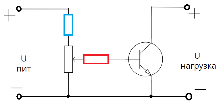

Нужен электронный реостат для нагрузки блоков питания. Т.е. я собираю не электронную нагрузку, а электронный реостат. Здесь нет стабилизации ни тока, ни напряжения. Собрал его по такой схеме:
Слева - подается питающее напряжение, справа - подключается исследуемый блок питания. Когда движок потенциометра внизу транзистор закрыт и ток через него практически не идет. Сдвигая движок, транзистор приоткрывается и начинает пропускать ток. Тем самым создаем нагрузку для исследуемого блока питания. Но возник вопрос. Одновременно оба напряжения - питающее и исследуемое подаваться не будут. И получается, что в какой то момент времени транзистор будет работать с оборванной базой или с оборванным коллектором. Допустимо ли это? Не повредится ли он?
А в чём тогда смысл этой вашей вундервафли?
Работа вашей схемы, как раз, и, заключается в том, что, в зависимости от тока базы транзистора будет меняться ток коллектора транзистора.
Наверное, вы хотели написать, что "МОЖЕТ БЫТЬ ситуация, когда отсутствует одно из напряжений"
При отсутствии напряжения "нагрузка"- коллектор "в воздухе", ни к чему страшному не приведёт, ну, нет напряжения, ну и хрен бы с ним- нет напряжения, нет и тока. А ток через базу транзистора, если он не превышает допустимый ток базы, транзистор не повредит.
При отсутствии напряжения "пит", база транзистора будет не "в воздухе", она, через резистор(ы) будет подключена к "земле" (эмиттеру транзистора), и транзистор будет гарантированно заперт. Соответственно, наличие напряжения "нагрузка" никакого влияния на запертый транзистор не окажет, если, конечно, не будет превышено допустимое напряжение "коллектор-эмиттер"
И ещё- в цепи базы транзистора должен быть токоограничивающий резистор - на месте любого из дорисованных мной цветных резисторов:
Номинал резистора рассчитывается, в зависимости от U пит, и, либо максимального тока базы применённого транзистора (решение "в лоб"), либо, в зависимости от тока нагрузки и коэффициента усиления применённого транзистора, с учётом падения напряжения на PN переходе "база-эмиттер"
Учитывая написанное выше.
С оборванной базой он оставаться не будет - база притянута к общему через какое-то сопротивление переменного резистора - это уже не "в воздухе". А отсутствие тока/напряжения в коллекторе ничем не грозит.
Только я бы все же поставил в коллектор некий низкоомный резистор - в зависимости от типа транзистора, напряжения и максимального тока испытуемого блока. Нехай лучше на нем львиная доля тепла рассеивается, чем на транзисторе.
Да, так и есть.
Но почему то, при снятии напряжения с коллектора ток базы резко и значительно возрастает. Это нормально?
Есть такой эффект. Когда есть коллекторный ток, базовый ток определяется коллекторным (что может показаться странным), а когда его нет, эмиттерный переход вырождается в банальный диод. Для исключения подыхания транзистора нужен базовый резистор, который вам нарисовали. А чтобы при его наличии нужный ток коллектора таки выдавался, возможно, потребуется не простой транзистор, а дарлингтон. Или, что ещё лучше, мосфет.
У вас транзистор ДАРЛИНГТОН (КТ827), да, при отсутствии напряжения на коллекторе у него возрастает ток базы, Hz почему- но это даже симулятор показывает.
Но, повторю ещё раз-
Вот:
https://static.chipdip.ru/lib/030/DOC001030770.pdf
Постоянный ток базы 0,5А
То есть, если у вас, при отсутствии напряжения на коллекторе, ток базы не более 0,5 ампера, то, транзистору ничего страшного не будет.

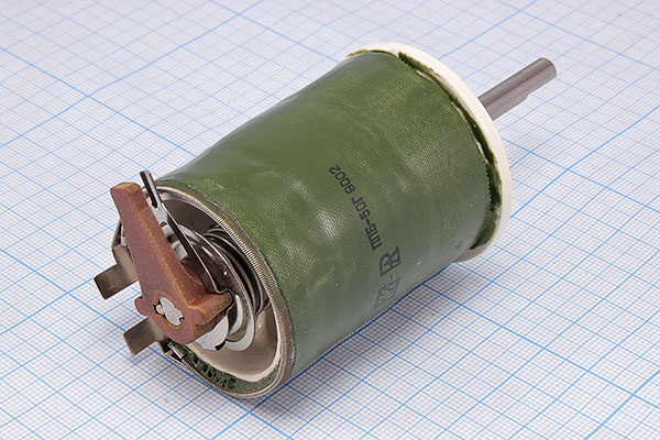

Так есть и древние переменные резисторы мощностью под десяток ватт с высокоомной проволокой...
Правда габариты там...
8)
 Заголовок сообщения: Re: Электронный реостат
СообщениеДобавлено: Чт апр 25, 2024 12:52:13
Карма: 116
Рейтинг сообщений: 4509
Сообщений: 16103
Откуда: Екатеринбург
ППБ-50 и мощностью соответствующей, не в десяток ватт.

ППБ-50, как раз и есть- ПЯТЬдесят ватт!
СообщениеДобавлено: Чт апр 25, 2024 14:36:58
Карма: 116
Сообщений: 16103
Ну так это именно то, что нужно ТСу. Вероятно, с небольшой добавкой.
