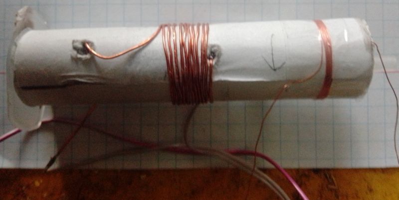

Здравствуйте! Собрал этот приемник, не работает регенератор, слышно гул если коснуться базы VT3, но не слышно звука генерации. VT1 и VT – C945, VT3 и VT4 – S9013. Куда копать? Несколько дней ковыряюсь но не работает не понимаю я. Спасибо за понимание.

Проверяйте монтаж (особенно цоколёвку С945) и напряжения на выводах этих транзисторов. Не забудьте сделать фото своей конструкции.

Цоколёвку проверил транзистор-тестером, вроде не напутал, но вот фото:

Вот катушка, мотал на оправке 2СМ

Карма: 26
Рейтинг сообщений: 831
Сообщений: 5840
А что здесь просматривается, так это косой вариант приемника прямого преобразования
Здесь просматривается регенеративно-балансный каскад Буденного из ж. Радио то ли за 90_й, то ли 91_й год.
Кошка Мята, катушка норм в принципе, хоть и не слишком аккуратная. Только не видно переменного (подстроечного) конденсатора. На сколько метров он (конденсатор) удален от катушки? Есличё, конденсатор должен быть подключен непосредственно к выводам катушки. Или наоборот, катушка к выводам конденсатора. Без километровых проводов.
