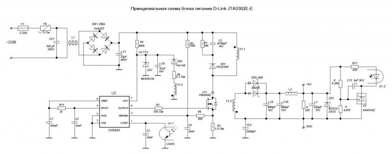

Извиняюсь за детский вопрос.
Есть БП D-Link JTA0302E-E, 5В 2,5А.
Мне нужно снизить напряжение до 4,2 В.
Какой резистор по схеме нужно уменьшать/ увеличивать ?
Как грамотно рассчитать ?

Да все банально просто, R верхний уменишть, или R нижний увеличить. Гугли калькулятор "делитель напряжения на резисторах" Тебе нужно чтобы при 4,2 на верху, в середине было 2,5

Проше наверно верхний зашунтировать, прилепить поверху.

Да, но сначала расчитать

Прецизионная микросхема TL431 открывается при 2,5V, поэтому на выводе REF должно быть +2,5V относительно земли или "анода" TL431, зная напряжение 4,2V примем ток 0,0005А и рассчитаем цепь:
Напряжение падения верхнего резистора 4,2 - 2,5 V = 1,7V
Напряжение падение нижнего резистора 2,5 V
Сопротивление верхнего резистора Rв = 1,7/0,0005 = 3400 Ом берем 3,3 кОм
Сопротивление нижнего резистора Rн = 2,5/0,0005 = 5000 Ом берем 5 кОм
Рассчитаем токоограничивающий резистор для светодиода в оптроне. Находим ток 5V/470R = ~ 0,011 А
Сопротивление резистора светодиода Rсвет = 4,2V/0,011А = 394,8 Ом берем 390 Ом
Заменяй указанные резисторы на схеме:
Больше 100 Ом там не нужно ставить при таком напряжении. На ТЛке с оптопарой порядка 3В упадет минимум.

После этого может всё перестать работать из-за цепи самопитания микросхемы. На всякий случай ещё напомню, что для заряда лития стоит ограничить ток.

Не надо R17 трогать, это глупо и ненужно
