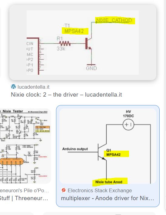

время идет проект не закончен. вняв замечаниям форумчан почти готовый проект порезал под корень и спроектировал новую схему прибора под динамическую индикацию ламп.
посоветовали мне програмку для проектирования DipTrace, все ничего, но вот с експортом в картинку для форума ничего не получилось, по сему вот вам схема в формате ПДФ))))
собственна вопрос, есть ли какие-то существенные замечания?
п.с., тошнит от навесного монтажа, хочу все сделать на промышленной двусторонней плате с шелкографией....

Эмиттерные повторители не могут коммутировать анодное питание.
я дико извеняюсь, но я тупой, я не электрик, я механик (по этой причине могу вас понять некорректно).
наверно речь идёт про транзисторы Q11-Q18 MPSA42. они стоят в цепи управления анодом потому-что я нашел где-то на просторах интернета такое решение)))) а конретно такое (см. картинку).
йцук.JPG [51.71 KiB]
меня конечно смутило что один транзистор может управлять и анодом и катодом, но тут уж не знаю....
