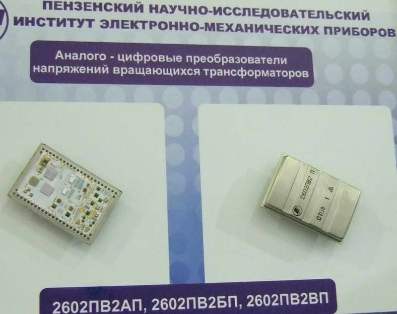

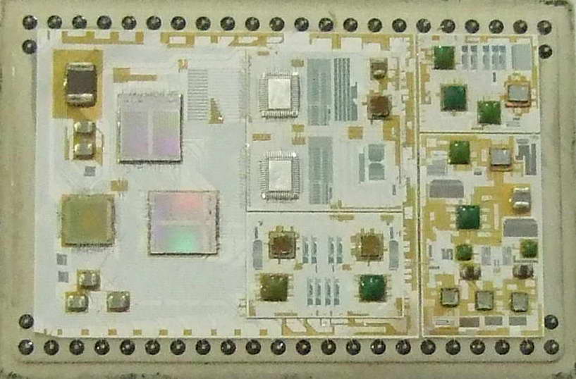

Хотя вообще гибридки вполне себе делают. Типа для космоса, военных и сложных измерительных приборов. Самая большая гибридка (не серийная, прототип), которую я видел, с трудом помещалась на ладони (10х10см). А вот фото более простых изделий с последней выставки Чипэкспо и/или Новая Электроника (размером с коробок спичек):
В начале 90-х я как раз работал на заводе где разворачивали производство гибридок. Правда это были узкоспециализированные микросхемы. Делали сигнализатор метана встроенный в головку шахтерского фонаря. И на "Веге" в Бердске делали габридки для эквалайзеров своей аппаратуры. Отдел на моем заводе существует до сих пор, правда "скорее мертв, чем жив", Про "Вегу" точно сказать не могу но думаю вряд ли они способны конкурировать с китайскими балалайками. Ну а заказные гибридки вполне возможно производят - просто их штучное производство как не крути дешевле чем делать мелкие партиии полупроводниковых
Сразу вспомнил анекдот про то что в СССР делали микросхемы с 16 ножками и 2 ручками для переноски :)))
