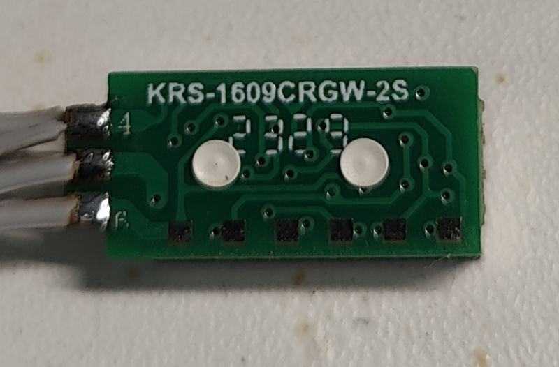

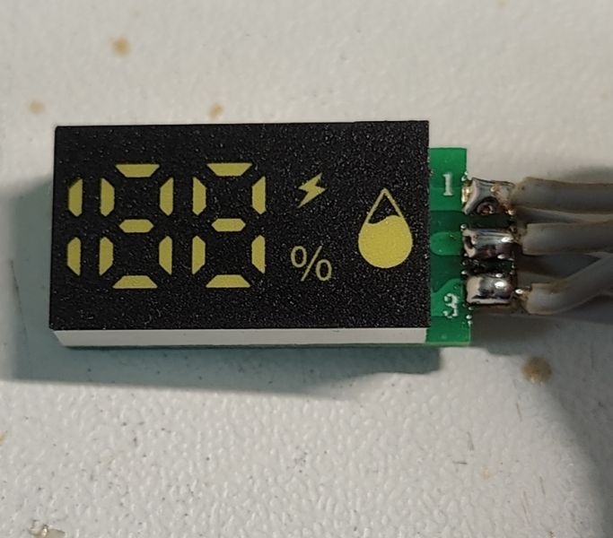

Комрады, прошу помощи. Попался мне в лапы интересный дисплейчик от электронной сигареты. Очень кстати он подходит мне в проект термостата для портативного холодильника, но есть один нюанс - я с подобным никогда не работал, так что пытаюсь его освоить. Суть вот в чем: у дисплея сегменты подключены по методу чарлиплексинга и выведены на 6 выводов. Таблицу соответствия выводов и полярностей для каждого сегмента я сделал и все расписал, так что с этим вопросом не обращаюсь, мне нужен совет по подключению этой музыки к МК и реализации работы программы. Как вижу это я: каждый сегмент дисплея кодируется 6-ю байтами и заносится в массив, еще один массив такого же размера будет хранить 6-ти байтовую маску выводов порта, которые должны быть включены на выход во время индикации сегмента. Занимаем 1 порт контроллера под дисплей, индикация динамическая. Для отображения сегмента пишем в регистр порта нули, переводим весь порт на вход, чтобы погасить весь индикатор, затем пишем в в порт соответствующий нужному сегменту байт из массива и включаем нужные ножки порта на вывод записью соответствующей маски сегмента в регистр направления порта. После задержки продолжаем вывод следующего сегмента по вышеописанному алгоритму. Правильно ли такое решение, или я где-то ошибаюсь? Будет ли работать в таком режиме порт ввода-вывода. Работать будем с AVR.
UPD: не приложил фото дисплея, исправляюсь.
Морда:
Со стороны хвоста:

подключаем согласно схеме...
Чарлиплексинг.jpg [50.54 KiB]
и быстро дёргаем ножками МК... ))

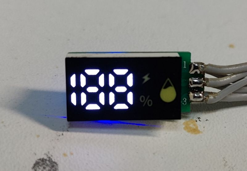

Таки дисплей я осилил этот, пока допиливаю код на полноценную работу с ним, но вывод информации проблем не составил. Яркость при частоте обновления 50 Гц вполне неплохая. И да, на свой же вопрос нашел ответ - разницы в очередности записи в регистры порта в принципе нет - работает все в любом порядке. А дисплей, вот он:
Не важно чем все начнется. Важно чем кончится!
 Заголовок сообщения: Re: Работа с чарлиплексинговым индикатором.
СообщениеДобавлено: Пт июл 05, 2024 16:17:13
Рейтинг сообщений: 47
Зарегистрирован: Вс мар 01, 2009 19:47:16
Сообщений: 1046
Откуда: Ростов-на-Дону
В общем я таки добил этот дисплей, работает неплохо. Писал в Arduino IDE - никак с нее слезть проклятой не могу. Замечания к коду и битье тапком по морде приветствуются, кто в программировании разбирается, прошу глянуть и натыкать мордой в глупости. Описание работы программы в шапке кода подробно разжевано.
Кино про дисплей:
Код:
Код:
Программа написана в среде Arduino IDE. Использован МК AtMega328 c внешним кварцем 16МГц.
                        _____
Подключение индикатора: |   1   |     2    |    3    |    4    |    5     |    6    |
                        |  PD0  |    PD1   |   PD2   |   PD3   |   PD4    |   PD5   |
Сегменты по банкам:
1) A, B, C, D, E, F, G;
0) A, B, C, D, E, F, G;
Символы в массиве:
0 - Капля красная, 1 - Капля зеленая, 2 - Капля белая, 3 - Знак %, 4 - Молния красная, 5 - Молния белая;
Логика работы программы следующая:
Для работы используется прерывание таймера 1. Контроль работы а так же порядок выполнения операций осуществляется посредством счетчика на инкрементируемой переменной dyncounter. Частота прерываний - 10КГц.
Для вывода данных на индикатор в данный момент используется 16-ти байтный буфер buff[16], представляющий из себя одномерный массив содержащий
информацию для каждого из 16 сегментов в виде [A2,B2,A1,B1,C1,D1,E1,F1,G1,A0,B0,C0,D0,E0,F0,G0]. При выводе на индикатор в соответствии со значением
 dyncounter в регистр данных порта PORTx записываются данные сегмента из ячейки буфера, а в регистр направления порта DDRx соответствующая
маска сегмента из массива segmentmask[16].
Функция buffops() занимается подготовкой выходных данных. Во время ее работы вывод информации на дисплей запрещен
чтобы отображаемые данные были достоверными. Исходное число val в десятичном формате разбивается на разряды функцией digdisass() и помещает его в переменную vals[2]. Всвязи с особенностью дисплея отображать
в старшем разряде только единицу? отображение этого разряда происходит по признаку val>=100. Если условие верное, показываем единичку, если нет, молчим в тряпочку. Она проверяет и в случае необходимости включает
 старший разряд индикатора, по очереди берет исходное число, разбитое на десятки и единицы  из массива vals[2] и по битовой маске числа, соответствующей необходимым сегментам на дисплее, заполняет буфер вывода по следующей
системе: переменной outseg1 присваивается значение битовой маски из массива segments1, где записаны битовые маски для чисел от 0 до 9.
путем сдвига на 1 влево обрезается ненужный старший бит, так как каждый символ кодируется только 7-ю битами.
в цикле каждый бит переменной segments1 сравнивается с маской digitmask, и  пишет в выходной буфер данные для каждого из сегментов. В случае совпадения в соответствующую
 ячейку буфера будет записано значение из массива segments1, где содержатся битовые маски для отображения сегментов первого разряда, в случае несовпадения будет записан
 0, означающий, что текущий сегмент зажигать не надо. Здесь же присутствует операция гашения незначащего разряда, если исходное число меньше 10. Заполнение осуществляется
 от сегмента A1 до сегмента G1. Далее таким же способом заполняется буфер для сегментов A0-G0, после чего снимается запрет на вывод дисплей и останавливается работа с буфером до полного обновления индикатора.
В программе присутствует переменная timecontr. Она нужна для автоинкремента исходного числа val в прерывании. Данная функция нужна для демонстрации работы программы.
Отображение символов пока не реализовано, оно ничем не отличается от отображения символов, необходимо увеличить обьем выходного буфера на 6 байт и дописать в функцию работы с буфером обработку символов.
мне, как истинному коту пока лень ))))
