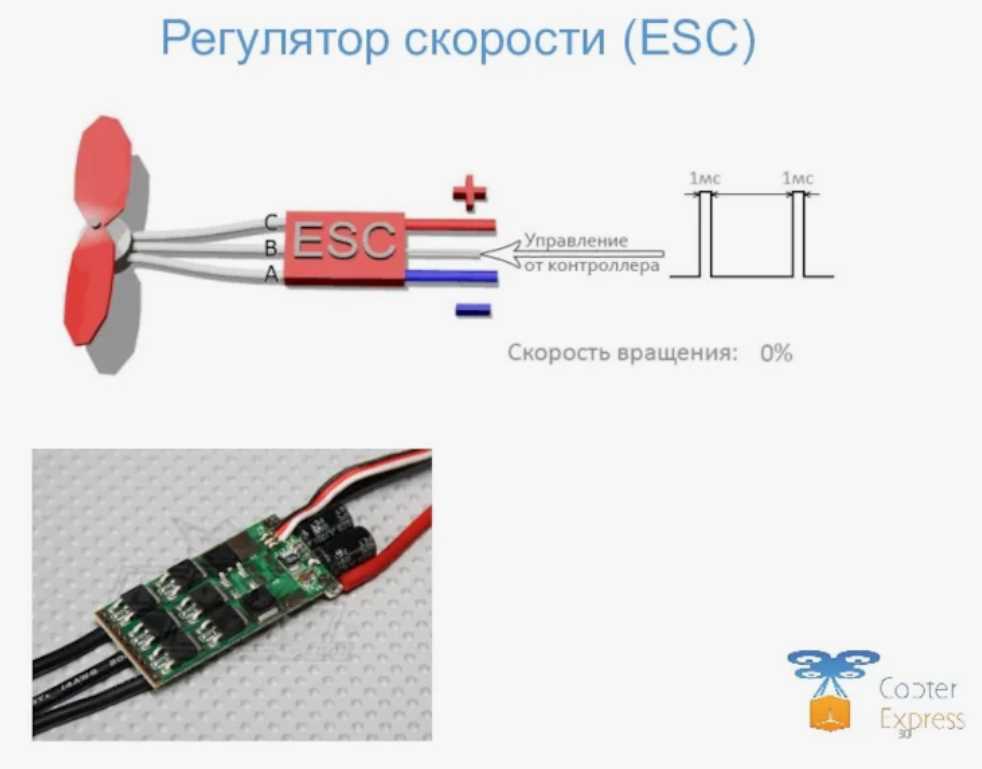

Автор:  roman.com [ Чт июл 18, 2024 15:53:46 ]
Заголовок сообщения:  Re: Вопрос по управлению бесколлекторным двигателем через st
NotoriousCoder) писал(а):
Единственное, что я не понимаю, почему после он просто не реагирует ни на что.
для начала надо понимать как работает esc регулятор...
Screenshot_1.jpg [34.21 KiB]
а лучше посмотреть это видео... для начинающих))
https://youtu.be/BnJdeOBQlRk?t=245
:tea:
Автор:  NotoriousCoder) [ Чт июл 18, 2024 17:15:55 ]
Так, ну смотрите, давайте тогда по шагам.
1) Настройка ШИМ
Частота шины 36 Мгц, делитель 35. Период 5000. Регулирую скважность вот так:
Код:
 if (!(percent >= 0 && percent <= 100)){ return; }
   // 0% = 1000; 100% = 2000; So, y(x) = 10x + 1000;
   switch (num){
      case 4: TIM4->CCR1 =  10*percent + 1000;
   // Там дальше тож самое, выбор таймера просто, смысл в не в этом
      default: return;
2) В маин
Код:
  Enable_PWM();
  TIMx_Set_DutyCycle(100, 4);
  SysTick_Delay(2000); // 2 sec
  TIMx_Set_DutyCycle(0, 4);
3) Вот так я инициализирую двигатель. Он издает 3 сигнала (3 банки у меня), потом еще несколько быстрых подергиваний и замолкает. А дальше я кручу шим и он не крутится
Автор:  NotoriousCoder) [ Пт июл 19, 2024 19:02:16 ]
Все, мужики, разобрался)
Если кому надо: у дешманских китайских регулей с алика 0% газа это 1500 (шим 50 гц) 100% - 3100. Инициализировать так, как сказано выше в видео. Сначала макс.газ, ждем +- 2 секунды и тормоз. После чего мотор пищит по кол-ву банок и готов к эксплуатации. У всех регуляторы разные, в тырнете писали, что у них такой же регуль от 800 до 2000. Вот так. Всем спасибо за помощь!
