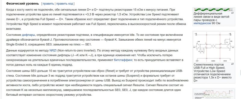

А кто нибудь пробовал перевести USB 1.1 в USB 2.0 ?
На физическом уровне.
Вот здесь пишут как могут быть реализованы выходные цепи USB устройств,
если соответствующим образом подключить подтягивающий резистор 1,5 кОм.
https://img.radiokot.ru/files/25405/med ... nqmbul.jpg

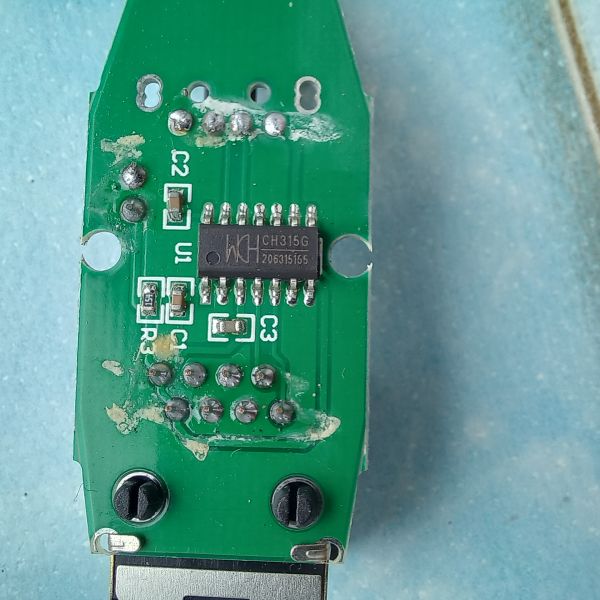

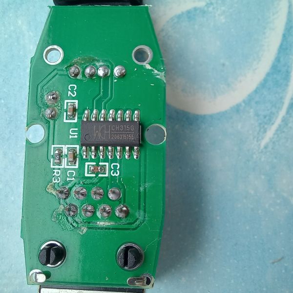

Разобрал удлиннитель USB-LAN-USB,
сделаны на однотипной микросхеме CH315G.
https://img.radiokot.ru/files/25405/med ... 9sz0sv.jpg
https://img.radiokot.ru/files/25405/med ... a05res.jpg

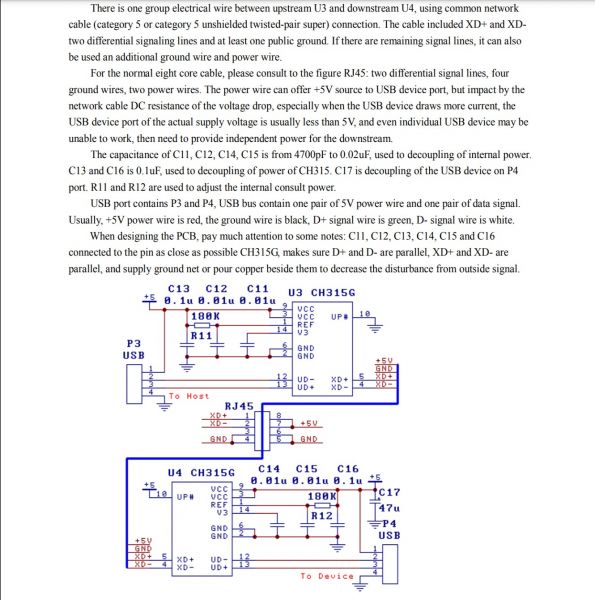

Нашел даташит на микросхему, оказалось что это не преобразователь
USB в LAN, а просто усилитель USB.
Витая пара используется просто как линия связи и питания.
https://img.radiokot.ru/files/25405/med ... lvg5ix.jpg

У меня есть удлинитель USB-LAN, но с ним работают только камеры USB1.
Странно, в даташите на CH315 - https://static.chipdip.ru/lib/392/DOC047392825.pdf
написано:
upports 12Mbps full-speed and 1.5Mbps low-speed USB transfer, compatible with USB 2.0.
Правильно-
На нём так и написано- USB-RJ45, про LAN там ничего нет.
