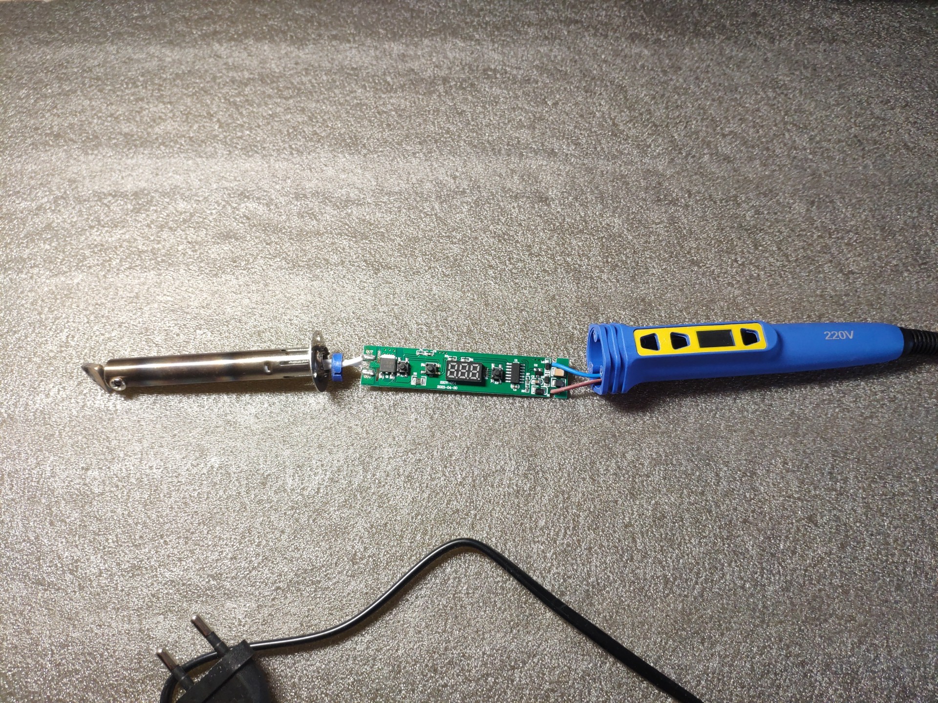

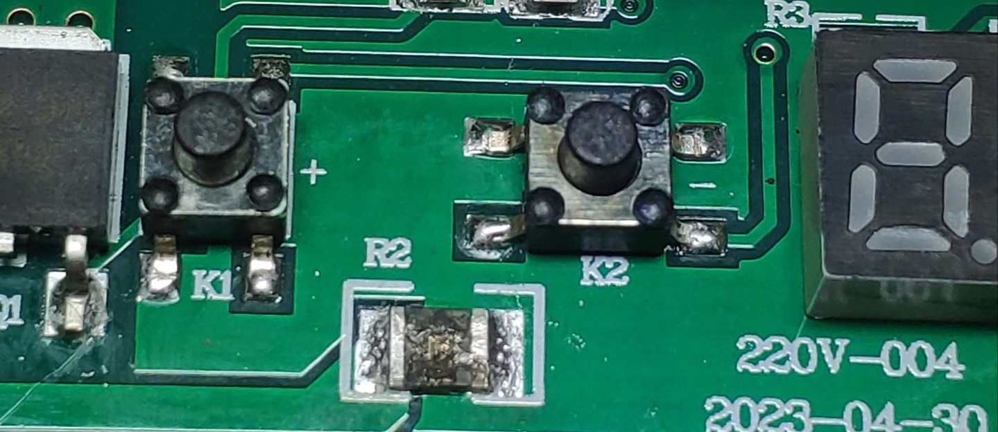

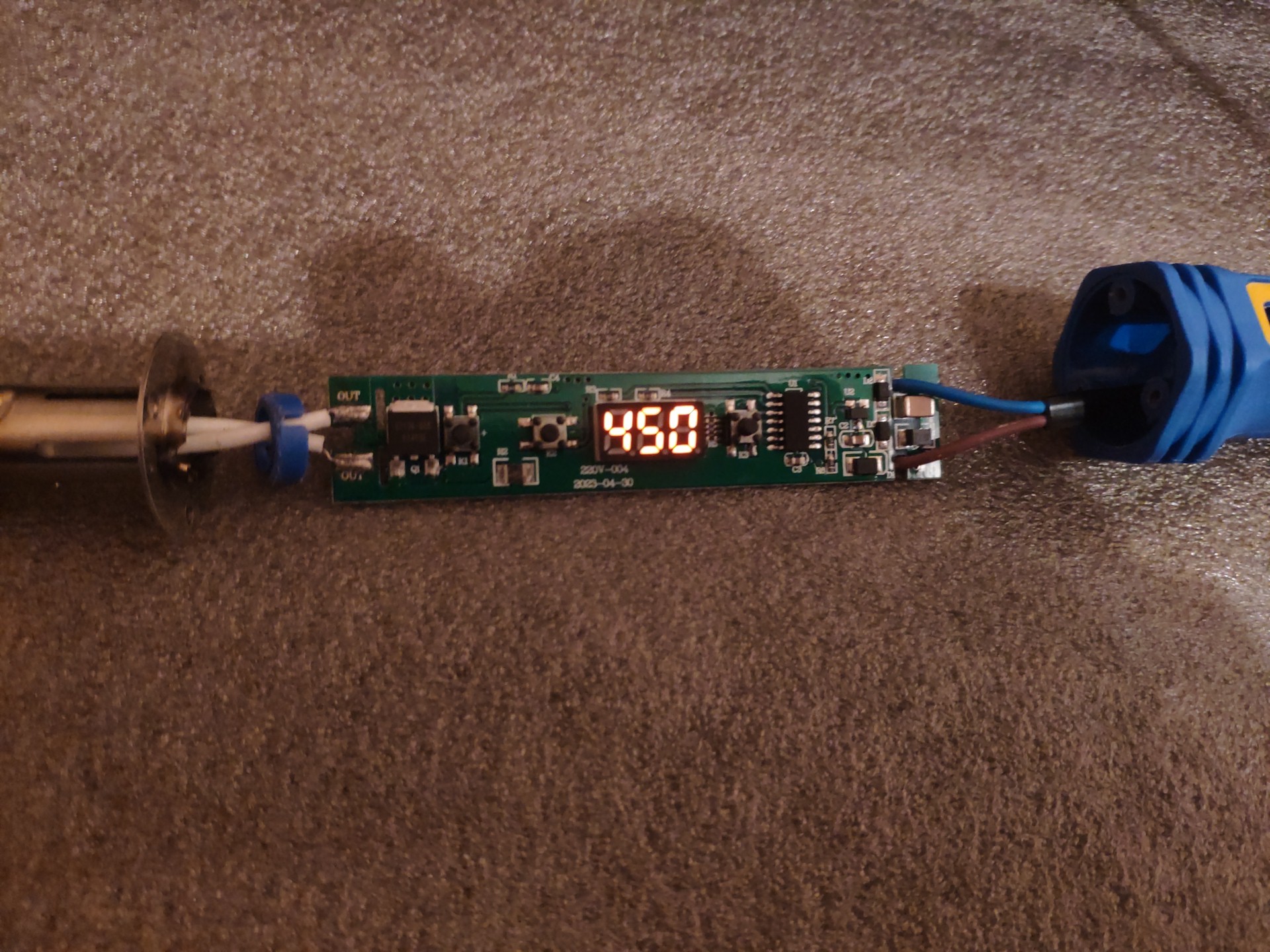

Паяльник для пластика. Хороший, удобный, недолговечный. Через 20минут работы перегорел нагревательный элемент. При установке нового я заметил, что резистор "R2" не выглядит должным образом. Мультиметр мегаомы показывал. На корпусе резистора маркировка больше не читается.
Схему не нарисую - не умею, увы. Но на словах объяснить попробую.
Кабель 220 (L) подключен к ввыводу #1 на нагревательном элементе. Вывод #2 на нагревательном элементе соединен с выводом T2 на семисторе. Вывод Т1 семистора соединен через резисистор "R2" c кабелем 220 (N).
Сопротивление холодного нагревательного элемента 830 Ом.
Моя дилетантская интуиция подсказывает, что сопротивление резистора "R2" должно быть ~ равно 830 Ом. Но я ей не доверяю)

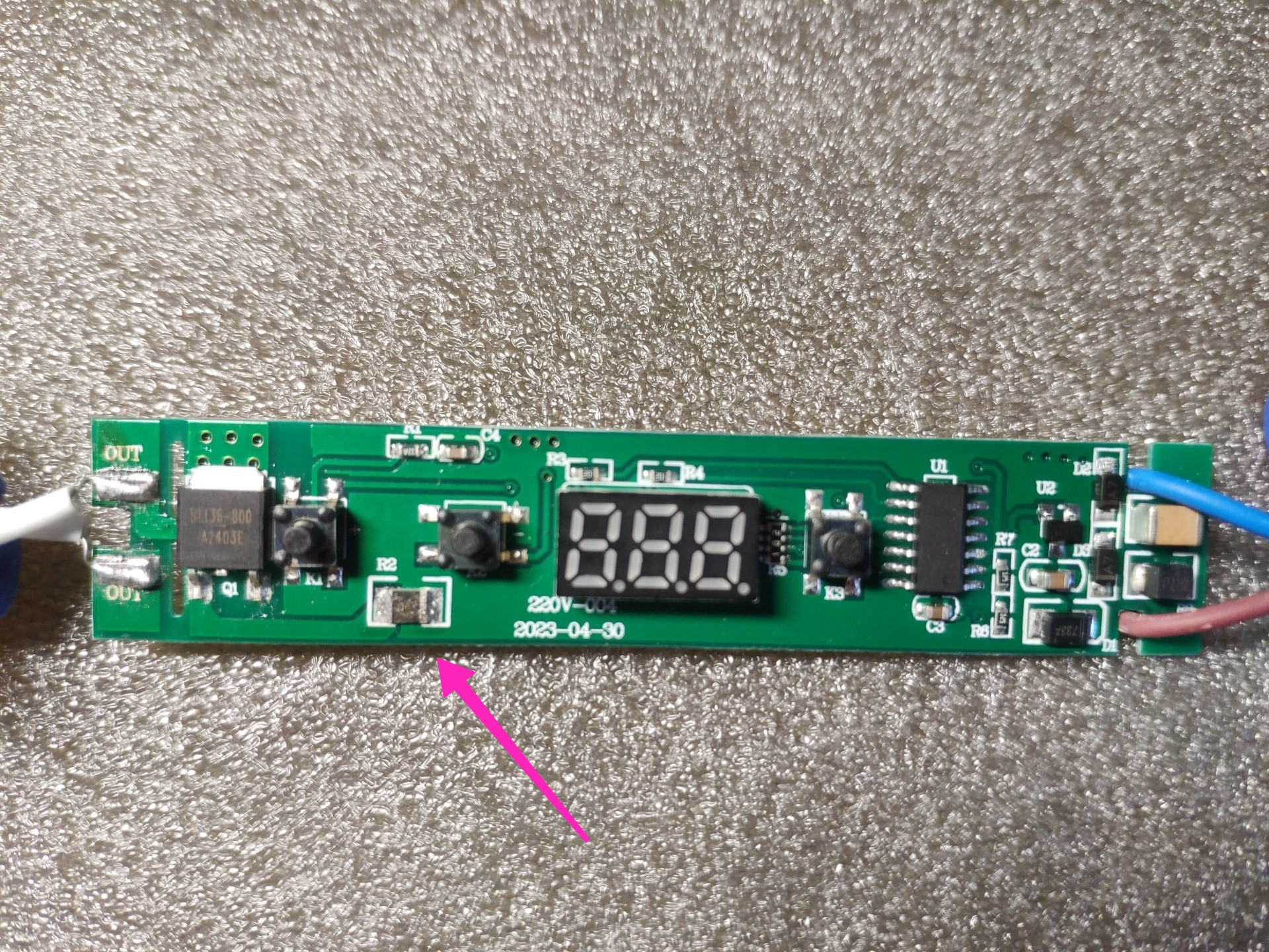

Подозреваю это низкоомный резистор-предохранитель. Ну предположим 1 Ом или 2 Ома или 0,2 Ома. Симистор целый?

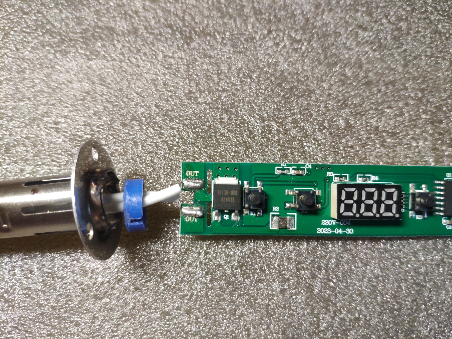

Семистор я не проверял, не нашел способ без демонтажа. Но подозреваю, что его тоже менять.
Я пробовал на включенном паяльнике кратковременно замкнуть Т1 семистора и вывод #2 нагревательного элемента. Резистор R2 краснел, шипел и дымился) элемент чуть-чуть нагрелся. После этого эксперимента R2 в обрыве.

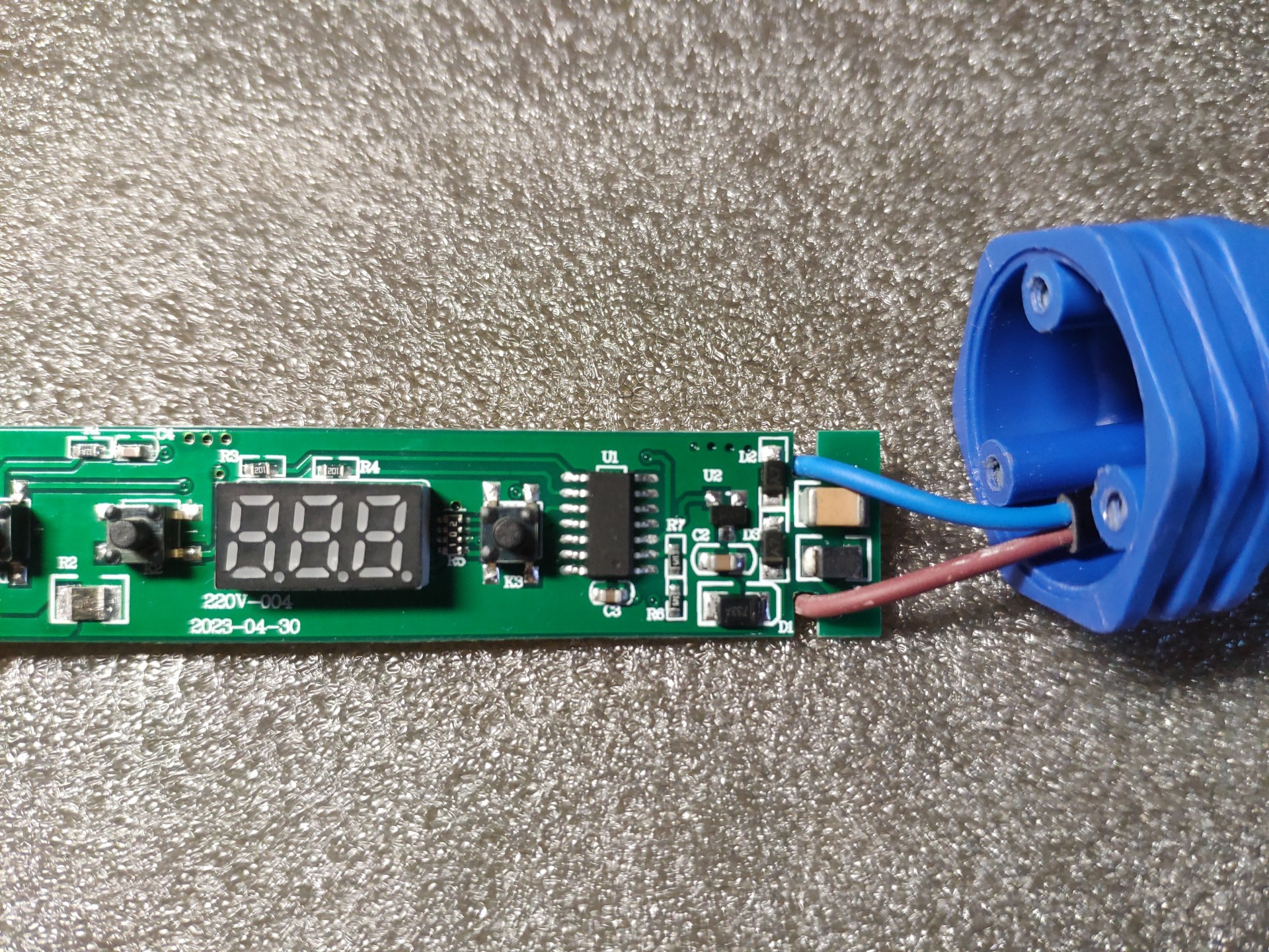

Как я понимаю, от участка цепи R2-220(N) питается вся слаботочная система управления. Я думал, что нужен резистор с сопротивлением равным нагревателю... Но там же и свои резисторы должны быть.
Правильно не доверяешь. Если бы сопротивление этого резистора было равно сопротивлению нагревателя - то и его мощность должна была бы равняться мощности нагревателя. А он... Ну, ватт максимум.
Так что тут верно подсказали: это резистор-предохранитель и его сопротивление не особо важно. 1-2-3 ома.
А степень нагрева регулируется фазоимпульсно, с помощью симистора. И явно "на полную" он не открывается, коль:
Собственно, R2 и стоит (вернее, стоял...) на случай КЗ в нагревателе или пробоя симистора. Он с большой вероятностью тоже фффсе.
Прозвони его ноги. Т1 с УЭ должен звониться через небольшое сопротивление (если на "диодной прозвонке" - то где-то 120 - 250), а Т1 с Т2 звониться не должен вообще. У тебя (с той самой большой вероятностью) Т1 сейчас пробит на Т2. Отчего и сгорел нагреватель и R2.
Добавлено after 8 minutes 26 seconds:
Chardef писал(а):
А о каком индикаторе идет речь?
О том, что на плате стоит - трехразрядном семисегментном.
Смысл вопроса в следующем: даже без нагревателя и с оборванным R2 индикатор должен подавать некие признаки жизни. Ибо питается он отдельно, через конденсатор (около сетевых проводов - обозначение проводами закрыто, но подозреваю, что это C1), диодный мост D1 - D4, сглаживающий конденсатор C2, и микросхему стабилизатора питания U2 (это, скорее всего, 78L05 в SMD исполнении).
Если индикатор никак не светится - то сними шляпу, скажи прочувствованную речь и похорони останки паяльника в ближайшей мусорке. Поскольку, если индикатор не работает, то это значит, что прилетело контроллеру U1, через пробой УЭ симистора. А контроллер, как я вижу, маркировки лишен... А если даже и не был бы лишен - не имелось бы прошивки для его зашивания.
Прозвонил симистор :
- Т1-УЭ
350 Ом или 180 каких-то v в режиме диодной прозвонке
- Т1-Т2
обрыв
-Т2-УЭ
обрыв
Вот с индикатором все сложнее... Долго не мог понять о чем речь, особенно после "трехразрядном семисегментном" реально все комноненты платы осмотрел))
Индикатор и все кнопки работают!
А когда я подавал напряжение на нагревательный элемент в обход семистора, я и ожидал, что что-то с R2 должно произойти. Я понимал, что мегаомы там неуместны... Он до этих действий был поврежден ведь. А вот о том, что семистор может и не открываться "на полную", я не подумал, конечно)
Закажу резистор-предохранитель и семистор. Заменю и напишу о результатах.

И, кстати, судя по твоим измерениям - симистор тоже цел.
Проведи такой опыт (он безопасен): подключи вместо сгоревшего резистора лампу накаливания (но обязательно накаливания!) мощностью ватт так сто. Если все в норме - лампа будет светиться еле-красным при максимуме мощности, а при уменьшении - тускнеть.
Если засветится в полный накал - значит, симистор все же сдох.

Провел эксперимент с лампой.
Лампа светится в полнакала, нагревательный элемент работает. Лампа загорелась при нажатии кнопки включения на паяльнике. Накал лампы визуально не менялся при изменении желаемой температуры на индикаторе. Лампа не гаснет при выключении паяльника кнопкой, лампа выключилась чуть позже после вынимания штекера паяльника из розетки. Лампа была 60w.
Вывод из эксперимента сделал следующий: очень сложно припаяться к резьбовой части цоколя лампы
Должна ли яркость всечения лампы меняться при измегении значений индикатооа ( с 200 на 420, max 600) при исправном симисторе?

Так лампа 60 Вт - у нее сопротивление в нагреве слишком высоко.
Я не зря назвал 100 Вт (по хорошему - тут вообще ватт 150 надо было... но они и раньше редки были).
Добавлено after 1 minute 8 seconds:
Попробуй пару ламп 60Вт в параллель - должно помочь.
Добавлено after 1 minute 50 seconds:
И ток померь при разном значении на индикаторе. Он должен меняться.

Взял лампу на 100w. Все тоже самое.
Померить именно ток? На площадке R2 проводом от лампы например?

При 200 на индикаторе - 0.197А
При 600 на индикаторе - 0.197А
Ничего не меняется (
Это на симистор похоже неисправный или на его управление?
А жало нагревается достаточно, чтобы расплавить пластик.
Добавлено after 13 minutes 21 second:
При выключении паяльника кнопкой лампа продолжает гореть, на мультиметре теже 0.197А. Поже напишу, остынет ли жало паяльника.
Добавлено after 15 minutes 28 seconds:
Жало паяльника также не остывает.

Так...
Все ж не надо ночью писать.
Так-то ток может и не меняться заметно - лампа-то с бареттерным эффектом, стабилизирует ток. mickbell, вы правы, можно и не заметить изменений.
Но напрягает вот этот момент:
Управление тиристором-то должно прекратиться, лампа должна погаснуть!

Chardef, тогда последний эксперимент.
Отключи нагреватель вообще, и вместо него подвесь лампочку на 15-25 ватт - "от холодильника". В обход сгоревшего резистора, конечно.
Лампа обязана менять яркость при регулировке, и выключаться кнопкой.
Если нет - значит, симистор все ж пострадал. Не выгорел полностью, но внутри образовалась некая паразитная структура, не дающая ему закрыться при отсутствии управления.
 Заголовок сообщения: Re: Паяльник. Опознать труп резистора / рассчитать параметры
СообщениеДобавлено: Сб сен 14, 2024 13:01:52
Зарегистрирован: Пт сен 13, 2024 19:00:04
Сообщений: 20
Лампочку от холодильника найду в холодильнике. Подключить ее вместо нагревательного элемента понимаю как.
А вот как это реализовать - не понимаю.
