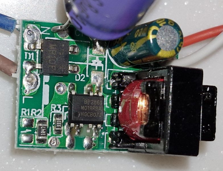

Разбери свой и сфоткай плату, скажем чо выпаивать
Ок

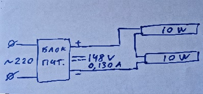

Маляву сфоткал, плату не сфоткал
 Заголовок сообщения: Re: Понизить напряжение в светодиодном светильнике
СообщениеДобавлено: Вт сен 17, 2024 15:41:56
Зарегистрирован: Пн сен 16, 2024 09:44:07
Сообщений: 7
Это не малява, а принципиальная схема. Всю ночь рисовал :)))
Короче вот такой драйвер
Я так понял для регулировки тока предусмотрены R2 и R3.
Не понял только, зачем вообще воткнули R3 на 33 кОм, все равно же суммарное сопротивление остается примерно 1,47 Ом.
Если выпаять R3, то разницы не будет вроде как, а если R2, то ток вообще упадет.
Может их выпаять и поставить один сопротивлением раза в полтора больше R2?

Да все правильно мыслишь, R1-R2 токовые шунты. R3 не трогай

R2 нужно увеличить что бы уменьшить ток. Удобнее выводной резистор подпаять.

Вместо R2 cмело ставь 3,3 ома

или 15 Ом, а через выключатель уже добавлять 3,3
