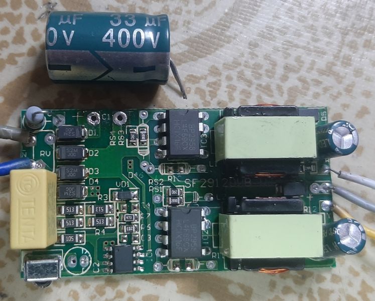

Всех приветствую, товарищи!
У светодиодного светильника неисправна плата управления (светодиоды проверял — все работают). То включает свет, то не включает. На плате два одинаковых LED-драйвера BP2958 (вот на этот драйвер инструкция) — у светильника два вида свечения: холодный свет и тёплый. И также на плате есть неизвестная микросхема (без надписей) управления этими драйверами (можно управлять с помощью пульта). И так как светодиоды то загораются, то нет — грешу на эту неизвестную микросхему и хочу его отключить.
На LED-драйверах BP2958, как понял, есть управление (второй вывод, "PWM"). Но не могу понять, что нужно подать на этот вывод, чтобы данные LED-драйверы работали в постоянном режиме. Кто имеет опыт работы с подобными драйверами, не могли бы подсказать?

BP2958X поддерживает сигнал ШИМ 500 Гц–4 кГц. Средний ток светодиода будет меняться от 1% до 100% в зависимости от скважности ШИМ. Вход ШИМ не требует RC-фильтра. Предельный диапазон напряжений ШИМ -0,3...24 В
