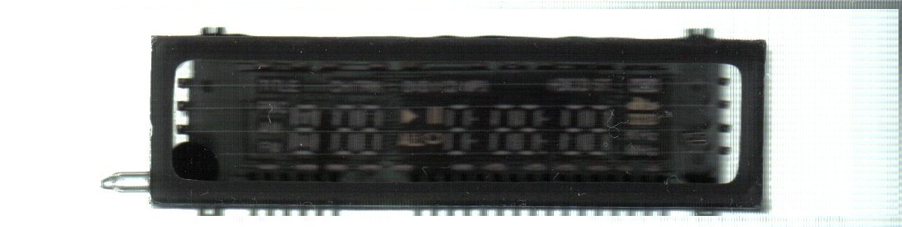

А вот эти индикаторы я купил на юноне по 20 рублей, вместе с платами на которых установлены и с ИК приемниками. Предполагаю что vfd1, 2 и 4 от китайских DVD плееров, ну а vfd3 от видеомагнитофона. Дома подключил по первой схеме, все оказались в отличном состоянии, ну а от магнитофона достаточно поюзаный но тоже нормально. Сейчас хочу каждому сделать чтото типа небольшой платы - контроллера (как например жк модуль). Состав примерно такой: кренка на 5в., mega48, DC-DC преобразователь 5-~25в, ключи и вся остальная обвязка. Собственно вопрос по накалу, напряжение то постоянное, а накал достаточно длинный и предется лепить переменку. Как индикатор перенесет переменку - меандр ?
vfd 4.jpg [86.04 KiB]
vfd 3.jpg [165.02 KiB]
vfd 2.jpg [100.26 KiB]
vfd 1.jpg [116.7 KiB]
