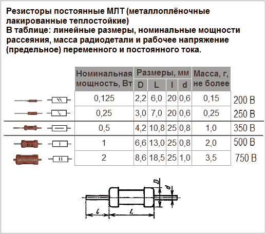

Доброго времени суток!
Имеется электро-пастух (электро-изгородь) с заявленным выходным напряжением 12000 Вольт. Вопрос такой: как безопасно убедиться в наличии данного напряжения посредством осциллографа? (другого TrueRMS прибора с частотой выше 1 кГц нет)
Имеется щуп с делителем x100, но даже его будет не достаточно. Как я понимаю, простой делитель из двух 2-ваттных резисторов не прокатит, т.к. у резисторов, есть предельное напряжение, даже если они подходят по мощности.
Если исходить из данной советской таблицы, то получается надо последовательно соединить почти 20 штук 2-ваттных резисторов либо еще большее количество менее мощных резисторов. А существует ли какой-нибудь более гуманный способ, и самое главное гарантированно безопасный? Не хотелось бы попалить осциллограф.
62604757_ce3407de71c42fd2ebfb138796fd1f84_800.png [15.09 KiB]

да, в верхнем звене делителя ставится несколько последовательных резисторов, для 12kV обычно не менее 20 шт обычных (невысоковольтных) резисторов.
я делал из 1206 резисторов 330k x30 для измерений до 6kV на полоске стеклотекстолита помещенной в водопроводную трубу 20mm ПП c напаяными штатными пп колпачками-заглушками.
нижний резистор был 10k, навсякий случай зашунтированный симметричным tvs 10V.
при таком нижнем сопротивлении можно не учитывать внутреннее сопротивление прибора. если нужно переменку исследовать то вероятно прийдется емкостную компенсацию нижнего резистора делать подстроечнеком на несколько pF. а если входная емкость прибора десятки pF то и в верхнем плече конденсаторы соответствующего размера на ~100pf параллельно каждому из резисторов.
ну или покупать высоковольтный резистор и конденсатор на несколько pF.
если для нерегулярных кратковременных измерений то можно здорово перегружать резисторы по напряжению, в сухом воздухе раза в 2 точно пробовали, главное снизу незабыть tvs или мощный зенер :)

Если взять высоковольтные резисторы из старых ламповых телевизоров, то можно и меньшим их количеством обойтись...

Из старого лампового телевизора лучше взять строчник, подать эти 12 КВ на его высоковольтную обмотку, а на низковольтной уже смотреть, что получилось.

Киловольтметр С96 можно найти ещё.

Про 1кГц я имел в виду, что мой мультиметр умеет TrueRMS только до 1кГц, предположив, что как и у стандартного импульсного преобразователя, частота должна быть гораздо больше - десятки/сотни кГц. Хотя видимо скорее всего я заблуждаюсь. Прибор пока еще не вскрывал и схемотехнику не изучал. Есть подозрения, что дело не в приборе. И по инструкциям, при поиске неисправности, в начале нужно убедиться в наличии высоковольтного напряжения неким пробником-тестером для электропастуха, дабы зря лишний раз не разбирать.
https://electropastyx.ru/blog/kak-prove ... ropastukh/
https://www.olli.fi/ru/проверка-исправн ... роизгород/
На приборе есть регулятор частоты от 0 до 60 чего-то, но я подумал что это частота чередования пачек импульсов.
Запчастей от старых телевизоров к сожалению нет. В т.ч. и строчного трансформатора нет, есть ТДКСы, но, как я понимаю они, не пойдут как, т.к. в них присутствует диодный каскад, т.е. умножитель. Киловольтметр дороговат для, можно сказать, единичного применения)
Спасибо!
 Заголовок сообщения: Re: Как безопасно измерить напряжение 12кВ?
СообщениеДобавлено: Сб ноя 09, 2024 09:26:22
Рейтинг сообщений: 303
Сообщений: 5254
Откуда: москва
Можно на оргстекле, впаять штырьки. У меня блок питания для ПНВ 15кВ на оргстекле сделан промышленно
