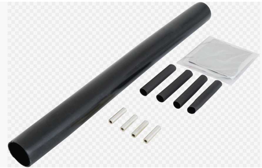

Здравствуйте! Подскажите, пожалуйста, как соединить 2 провода. Какой вид скрутки применить? Извините, первый раз делаю.

чтобы соединить 2 провода... нужен комплект... состоящий из гильз (из разного металла) и термоусадки (разного диаметра).
-одеваем на провод термоусадки.
-зачищаем провод.
-одеваем на провод гильзу (медную или алюминиевую в зависимости от провода).
-обжимаем провод специальной обжимкой.
-натягивает термоусадку малого диаметра и усаживаем (путём нагрева).
-потом когда все термоусадки малого диаметра остынут натягиваем теромусадку большого размера и тоже усаживаем.
в итого получается прочное герметичное соединение провода.
не забываем подписывать фазы.
можно закапывать.
:tea:

замечания.
замечание 1.
vlasovzloy писал(а):
На суперклей встык склей и сверху прозрачным скотчем намотай
скотчем обматывать нельзя.
скотч со временем высыхает и теряет липкость.
в итоге скотч слезает и получим короткое замыкание.
:tea:
замечание 2.
гильзы внутри лучше располагать на некотором расстоянии.
так изоляция лучше и соответственно надёжность выше.
:tea:
