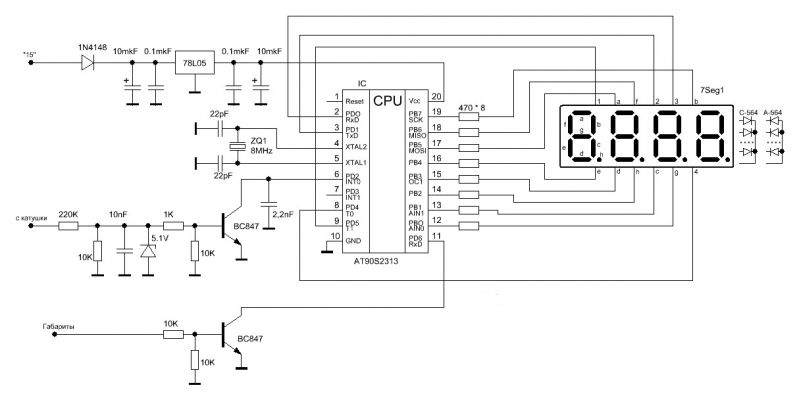

Попалась схема тахометра для авто.

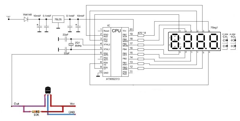

Но мне нужно измерять обороты коллекторного мотора (дрели). Собрал так
Тахометр работает. Но иногда происходит всплеск показаний до не корректных при постоянных оборотах.
В чём может быть причина? Датчик или идут помехи от эл.мотора?
Может, нужно было оставить цепочку между датчиком и 6 пином?

L-29, Для начала конденсатор 2,2 нФ с 6 ноги на общий? :dont_know:

Я бы супрессор поставил по питанию датчика Холла и на его выходе, вход к микроконтроллеру через резистор, и да, небольшой конденсатор. Эту RC-цепочку рассчитать так, чтобы она успевала пропускать максимальную частоту оборотов.

L-29 Резистор нагрузки датчика Холла уменьшите до 300 Ом. Выход датчика прямо на PD2/INT0, минуя всю лабуду, которая там нагорожена.

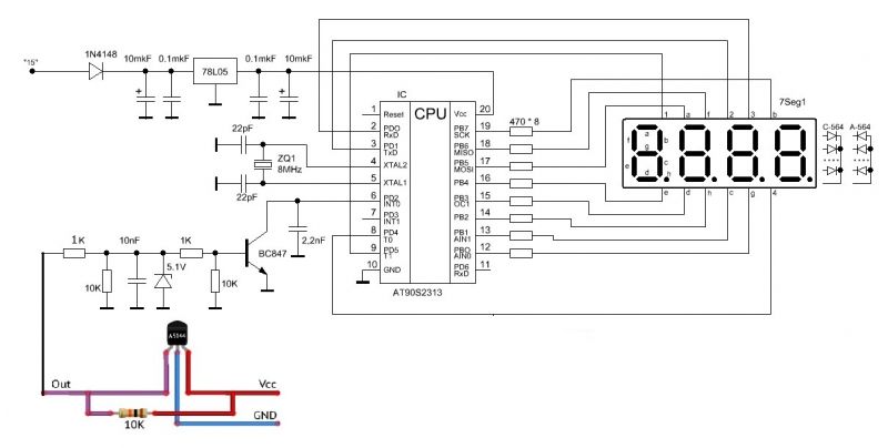

Хочу собрать ещё одну такую же плату, но с оптическим датчиком. Нашел такое решение
Датчик от старой мышки, работает на отражение. Но мне нужно вложиться в габариты. Если использовать датчик QRE1113GR, всю обвязку до PD2/INT0 оставить как на схеме или можно так?

Нашел такое решение
Триггер шмидта лучше один поставить, чем всю эту бессмыслицу из транзисторов, резисторов, конденсаторов и стабилитрона. Такое впечатление, что их там случайным образом ставили и соединяли.

всю эту бессмыслицу из транзисторов, резисторов, конденсаторов и стабилитрона делали для подавления помех от катушки зажигания.
потому что изначально эта схема рассчитана была для автомобиля (см. выше).

Какой смысл включать стабилитрон после первого транзистора при питании его от стабилизированного напряжения? Кого он должен защищать? Какой смысл включать делитель между коллектором первого и базой второго транзистора? Такие бредовые схемы обычно составляются из нескольких кусков схем без какого либо понимания придумывателем схем, что и для чего нужно.

изначально схема была такая...
остальное уже отсебятина))
:tea:
