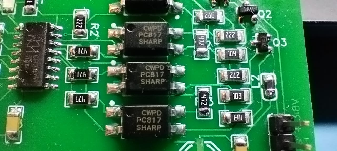

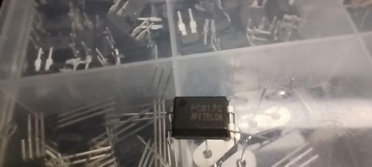

Вопрос такой - 3 дня бьюсь со схемой и платой и не могу понять, почему схема собранная на навесных деталях (типоразмера МЛТ 125) - все работает после подачи питания, а та же самая схема собранная на SMD - не работает хоть убей.
Раньше грешил на чип ch340g- поменял 3 штуки - не работает, ставлю их на плату с большими деталями - все работает.
Все детали новые, с лент, все рабочее - проверял.
Последняя надежда что оптроны на большой плате 817С и на SMD варианте 817 SHARP
токи мизерные, напруга их работы 13.8V
Если получится прикреплю фото этих оптопар
Комментарий к файлу: SMD вариант

Комментарий к файлу: обычный
5d0874b3-4095-49e6-863d-63e728eb3804.jpg [40.18 KiB]

Возможно дефект монтажа (в том числе и дефекты компонентов - микротрещины в СМД резисторах/конденсаторах и/или пайках "плоскость/плоскость")...
PC817_series.pdf [101.46 KiB]
Бывает реакция на стороннюю ИК засветку (зависит от материала корпуса и "стечения обстоятельств").
Да и скорость обмена... РС817 таки "тихоходные" (по отношению к тем же 6N137 к примеру...)

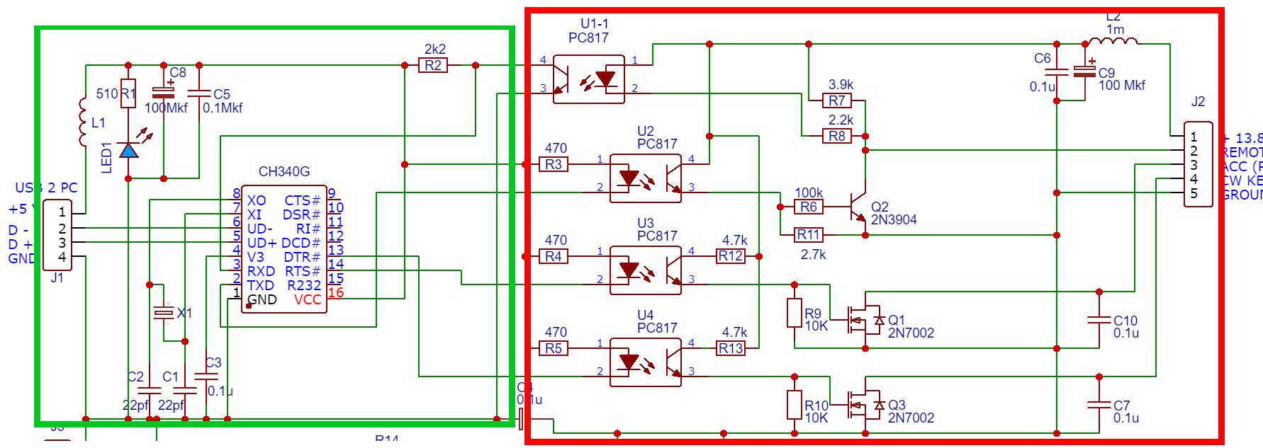

Вот кусок моей схемы, зеланая часть работает - красная нет, там обычная схема, все работает в режиме ключей, и блин сигнал не доходит слева направо...
sh.png [103.39 KiB]

Не слишком удачно...
Я от излишней нагрузки выводов микросхемы моста постарался уйти при помощи эмиттерного повторителя, а у Вас прямое подключение светодиодов.
Разбираться с начинкой СH340 по имеющимся даташитам весьма ... Вот и перестраховку поставил.
Да и с инверсией сигнала не морочиться - 0 на входе эмиттерного повторителя даст открытый транзистор оптрона. Что на входе барьера, то и на выходе.
:dont_know:
Да и с полевичком... Ему же надо емкость зарядки побороть... А тут таки вопросов гораздо больше у Вашего варианта, чем у моего...
Ежли "чуток не так" по токам - вот и проблемы уже пошли - у 817 коэффициент передачи намного ниже, чем у 817С - может быть вполне достаточно для возникновения проблем.
На кассовых регистраторах и комплексах колонок вроде чегось подобного долго нерву мотало... Но меня не коснулось.
:roll:

Возможно вы правы, но дело в том что схема выполненная на выводных элементах работает, и работает хорошо и стабильно почти полтора года (это кат интерфейс между компьютером и трансивером, условия работы жесткие, ВЧ и тп сюрпризы - стабильно)
Может быть дело в КУ транзисторов? выводной транзистор имеет КУ 315 И А СМД 210 - хотя по идее не должно, ключ открыт/закрыт.... хз.. уже всю голову сломал куда копать

1.проверить режимы на постоянном токе ничего не мешает
2.по-моему, такая схема не пригодна для 9600
схема то будет и быстрее работать - но трансивер только 4800 бод стабильно понимает,

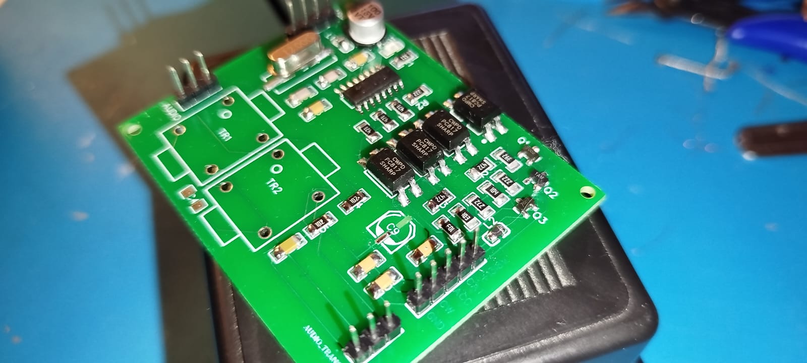

Добавлено after 3 minutes 52 seconds:
так выглядит плата в живую (SMD вариант)
WhatsApp Image 2024-12-25 at 16.06.43.jpeg [120.65 KiB]
