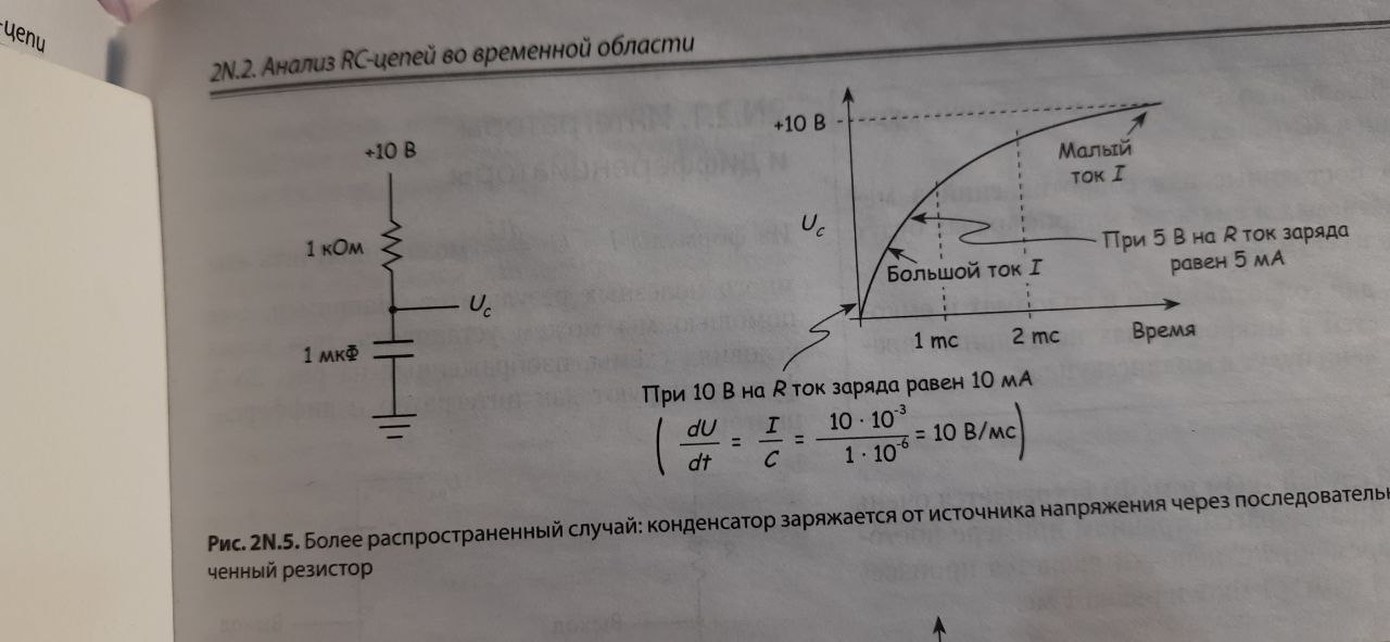

Решил попробовать увидеть осциллограмму.
Сделал такую же схему.
Подключаю плюс щупа между резистором и конденсатором, а минус щупа к минусу лабораторного блока питания. Ничего не происходит, не видно никаких изменений. У резистора 1.2Kом, у конденсатора 220пФ вроде. Когда отключается один из щупов, то появляются осциллограммы, а когда подключаю как, вроде как, должно быть, то ничего не видно на экране, одна сплошная линия с небольшим шумом. Нейросеть говорит, что я щуп земли подключаю к минусу лаб. блока питания, и так как между конденсатором и землей больше нет элементов, то потенциал равен нулю. Она предложила подключить после конденсатора ещё резистор и сравнивать между последним резистором и землёй, но так тоже не работает.
Хотелось бы освоиться, но вижу, что что-то не так. Насчет того, что отключаю минус или плюс щупа от схемы и появляются осциллограммы, то нейросеть говорит, что у осциллографа есть ещё внутренняя земля, которая может взаимодействовать. Я новичок в данном вопросе, подскажите, можно ли получить изменение напряжения при заряде конденсатора и увидеть это на осциллографе?

Постоянная времени цепи из 1,2 кОм и 220 пФ 24 наносекунды. Увидеть сам этот импульс достаточно проблематично. Особенно без опыта.
Поставьте конденсатор не 220 пФ а 220 микрофарад. А еще лучше 1000 мкФ и будет вым счастье.

Итак, 220 uF, это значит микрофарад. Если я не подключаю к земле, то вижу осциллограмму, если подключаю к общей земле, то ничего не вижу.

Я, например, на исходной схеме не вижу какого-то контакта, коммутирующего питание. Вы просто подключили RC к источнику и надеетесь что-то увидеть, ничего не делая?

xavier, давайте посмотрим фото Вашей лабораторной установки. Особенно интересуют схема подключения и настройки осциллографа.
Похоже, он подключил RC-цепь к выходу источника, а потом полез смотреть, что там происходит - когда конденсатор уже давно зарядился. Лучше бы видео показал, что и как он делает.
А вот это как раз логично - на схеме из учебника не нарисован источник питания и ключ. Там просто за начало отсчёта взято время подачи питания, но нигде явно об этом не сказано.

mickbell, получается, что конденсатор только один раз заряжается от нуля и до конца, а потом происходит медленная разрядка и медленная зарядка? Что-то мне кажется, что я читал о другом. Видимо где-то моя память меня подводит. Я думал, что когда он разряжается, то потом заново заряжается. Ну сейчас дождусь от вас ответа и посмотрим как.
Лучше закорачивать конденсатор, заодно и электрические искры понаблюдает, если повезёт. 8)

xavier, я правильно догадался.
Конденсатор заряжается за время в несколько постоянных времени RC цепи с момента подачи на неё питания. После этого он не разряжается, а остаётся заряженным. Даже если отключить питание. (Через какое-то время он саморазрядится на собственное сопротивление изоляции, если не будет других цепей разрядки.)
То, что вы видели на экране осциллографа, это банальные наводки напряжения из сети.
Всё правильно, так и должно быть. А где написано о другом? Нейросетка, небось, с толку сбила? Читайте лучше Вики, она с Физикой дружит.
mickbell, а, точно. Я же читал, что конденсаторы используются в RAM, EEPROM. Получается, есть какая-то логика, с помощью которой можно узнать, заряжен ли конденсатор или разряжен. Интересно. Хочется подумать о том, как такое сделать без обращения к документации. Интересно порассуждать как можно проверять, заряжен ли конденсатор или нет. Что интересно нужно для того, чтобы убедиться в зарядке? А ведь ещё как-то можно разрядить конденсатор, чтобы очистить бит в памяти.
Измерить вольтметром - самый простой способ. Осциллограф - тоже вольтметр. В любом случае входное сопротивление этого прибора должно быть таким, чтобы конденсатор не успел разрядиться в него за время измерения. К примеру, если входное сопротивление 10 МОм (это - вполне вероятное значение), а ёмкость конденсатора 220 мкФ, то постоянная времени такой RC-цепочки 2200 с, так что, если прибор подключить к конденсатору секунд на десять, то он разрядится очень мало, практически незаметно, где-то на полпроцента от начального значения напряжения.
