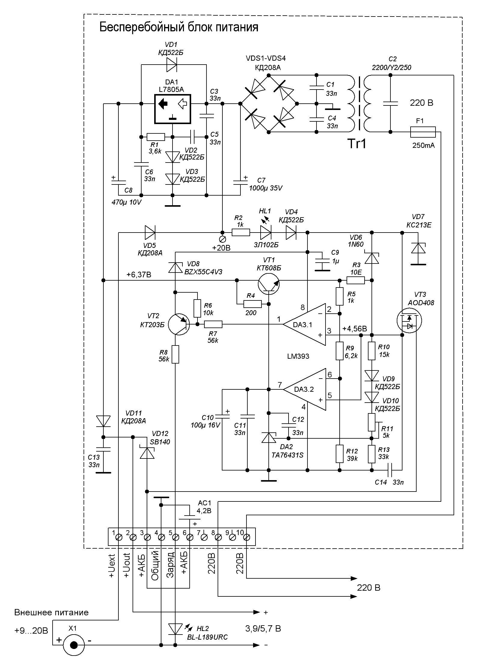

После долгих размышлений и поисков компромиссов остановился на следующем решении.
бесперебойник3.GIF [90.44 KiB]
Я использовал только имеющиеся у меня в наличии детали, за исключением TVS диода VD2 который предстоит купить. Однако я не уверен в его необходимости, с ним еще надо определиться. Теперь радиатор на КТ608Б не требуется, поскольку основное напряжение снижено до 6,4В. Мощность, рассеиваемая на нем при КЗ аккумулятора, не превысит 320 мВт. Ток заряда прежний 50 мА. Устройство будет эксплуатироваться в неотапливаемом помещении, в связи с этим добавлена термокомпенсация напряжения заряда (диоды VD9, VD10). Под внешним источником питания подразумевается солнечная батарея на 20В. При работе от СБ напряжение на входе может падать до нуля, а потом плавно нарастать. Как только напряжение достигнет 3В транзистор V3 откроется и на входах компараторов напряжение будет равно напряжению аккумулятора т.е. 4,2В. Для того, чтобы защитить входы компараторов предусмотрен диод VD7. Устройство предназначено для круглосуточной всесезонной работы с редким доступом к нему для обслуживания и контроля. Ток потребления нагрузки в дежурном режиме не более 4 мА, импульсная нагрузка около 1 А, длительность импульса 4 секунды, период следования импульсов около 2-3 раз в неделю.
Прежде чем изготавливать блок питания, я прошу опытных коллег проверить корректность схемы и, если будут найдены ошибки или недостатки, указать мне на них.
 Заголовок сообщения: Re: Что случится с компараторами?
СообщениеДобавлено: Вт фев 25, 2025 19:17:23
Рейтинг сообщений: 217
Сообщений: 1177
Откуда: 58С 58В
Darmok, ---Как только напряжение достигнет 3В транзистор V3 откроется---
Если в качестве VD6 применить белый светодиод, то транзистор V3 откроется при 5,5 В.
Диапазон напряжений внешнего питания, при котором транзистор V3 открыт ,
но зарядка не идёт из за его недостаточности уменьшится на 2,5 В (5,5-9В).
Если сетевое питание позволяет , то 2 последовательно.:dont_know:

Спасибо за предложение. При разработке печатной платы предусмотрю возможность установки пары светодиодов. Чтобы понять, какое падение напряжения на них необходимо, нужно знать, сколько будет падать на стабилизаторе DA1 при напряжении на его входе меньше напряжения стабилизации. Прежде мне не доводилось измерять его. В то же время, завышать падение на светодиодах нерационально.

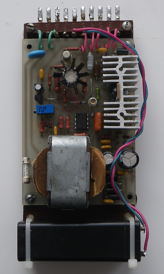

Изготовил прототип бесперебойного блока питания с целью отработки схемного решения и выявления его недостатков. Из-за применения маломощного трансформатора и небольшого радиатора на стабилизаторе напряжения, прототип обеспечивает долговременно не более 200 мА тока питания. При импульсном потреблении тока в 1 А, такой ток обеспечивает аккумулятор или солнечная батарея. За 4 секунды длительности импульса микросхема стабилизатора DA1 не успевает перегреться и уйти в тепловую защиту. Выходное напряжение трансформатора при токе нагрузки 1А просаживается с 12 до 6 вольт, но кратковременные импульсы тока нагрузки он выдерживает.
БПП.jpg [191.97 KiB]
бесперебойник4.GIF [88.31 KiB]
По предложению Динозавра был добавлен красный светодиод VD4 с падением напряжения 1,8В при токе 1мА. Этого оказалось достаточно для того, чтобы транзистор VT3 открывался после того как напряжение питания компараторов достигнет 5 В. Стабилитрон VD8 препятствует ложной индикации светодиодом HL2 заряда. Он потребовался потому что у данного экземпляра компаратора выход притягивается к нулю, когда напряжение его питания не превышает полутора вольт над напряжением на входах. Ток срабатывания индикации заряда увеличен до 10 мА, при этом аккумулятор заряжен на 98%, а напряжение на нем меньше заданного на 0,001 В. Поскольку аккумулятор используется в буферном режиме заряда, его ток заряда при приближении к напряжению уставки падает до весьма малой величины. Потребовалось трое суток для того чтобы ток заряда упал до 1 мА. Я установил все же небольшой радиатор на транзистор VT1 хотя без этого можно обойтись. Максимальная мощность рассеивается на нем только при КЗ аккумулятора в случае его неисправности, ток ограничивается резистором R3. Я проверял степень нагрева транзистора без радиатора в режиме КЗ в течении 3-х часов. Палец можно удержать на корпусе транзистора, следовательно, его температура была около 60 градусов. При нормальном заряде аккумулятора транзистор чуть теплый.
