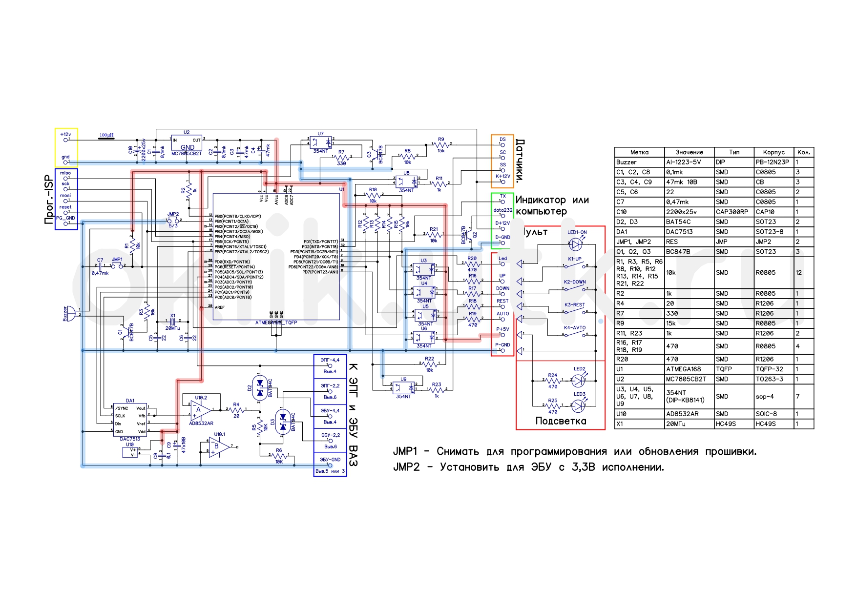

Немного о том, как работает это устройство.
Круиз вставляется в разрыв педали газа. Считывает датчик скорости. И при включенном режиме стабилизации пытается держать скорость, имитируя нажатие на педаль.
Разработан круиз на микроконтроллере Atmega168.
Для сопряжения и параллельного использования педали схема использует диоды Шоттки.
Схему прилагаю.

Схема - общая:
Схема - выходные цепи:

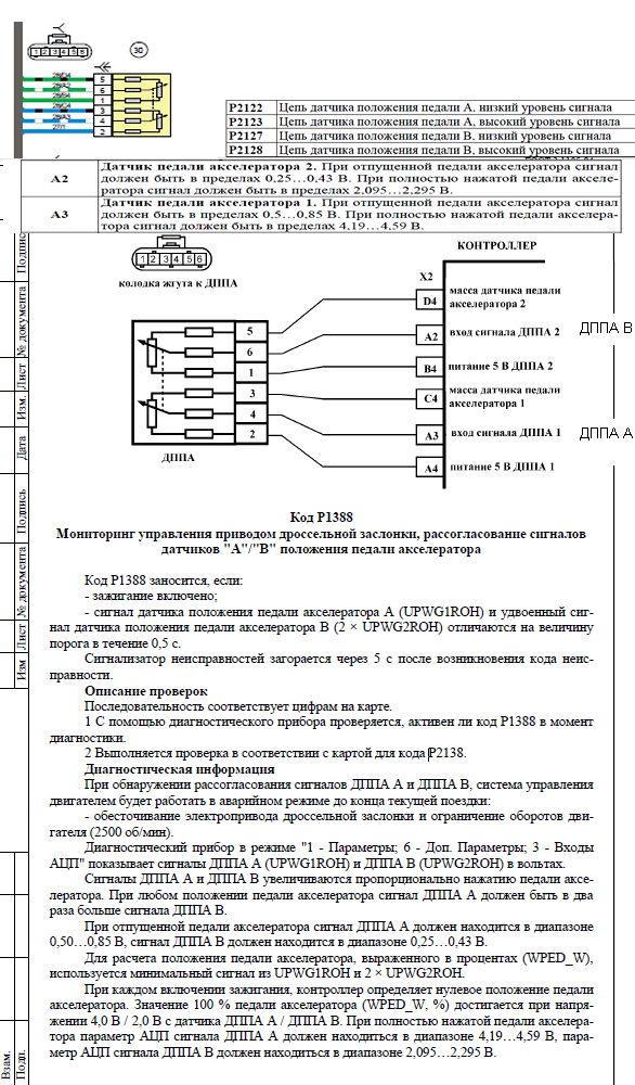

Как подключается к педали (это кто-то рисовал, я не стал перерисовывать по уму, думаю, будет понятно):
На всякий случай спецификация на педаль:

При монтаже не могли попутать провода от датчиков ЭБУ-2.2 и ЭБУ2.4?
Подключите вольтметр к проводу ЭБУ-4 и положите его на торпедо. Смотрите на напряжение от педали газа и от вашего блока.

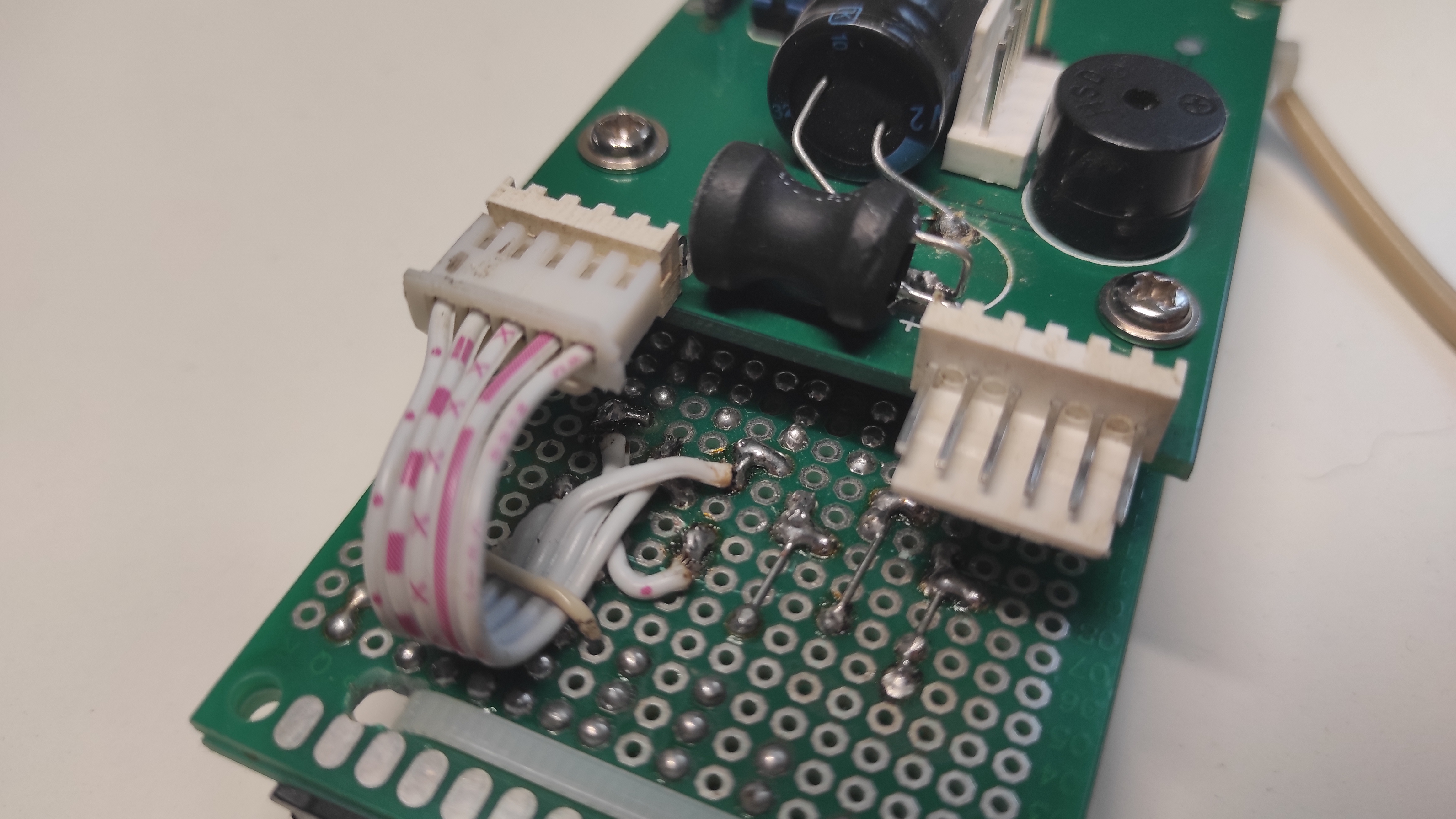

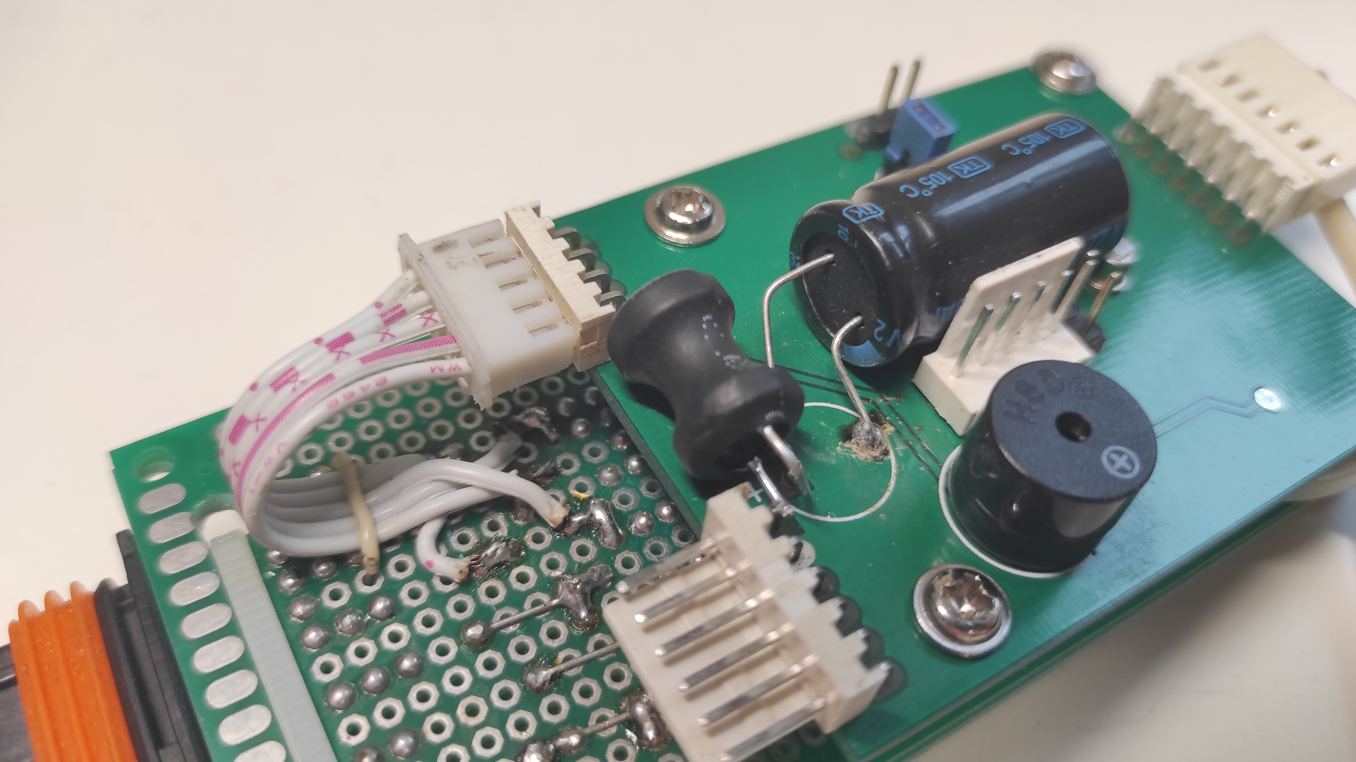

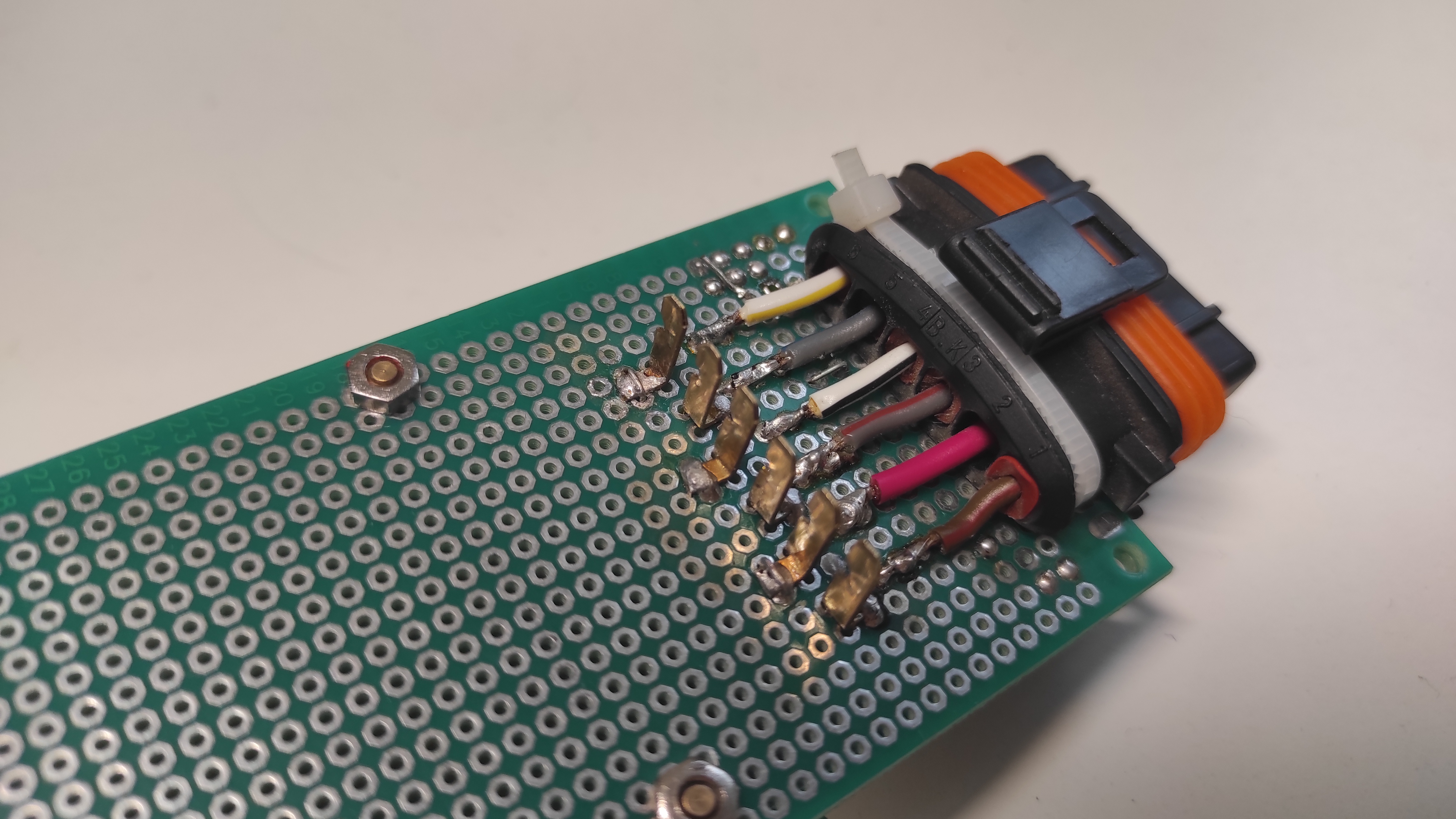

Я честно собрал всё на импровизированную «материнку». Именно чтобы не получилось такого, что где-то что-то напутано или не туда воткнуто.
Сборка-разборка — это втыкание-вытыкание разъемов.
Ну и ЭБУ ругался бы сильно.
