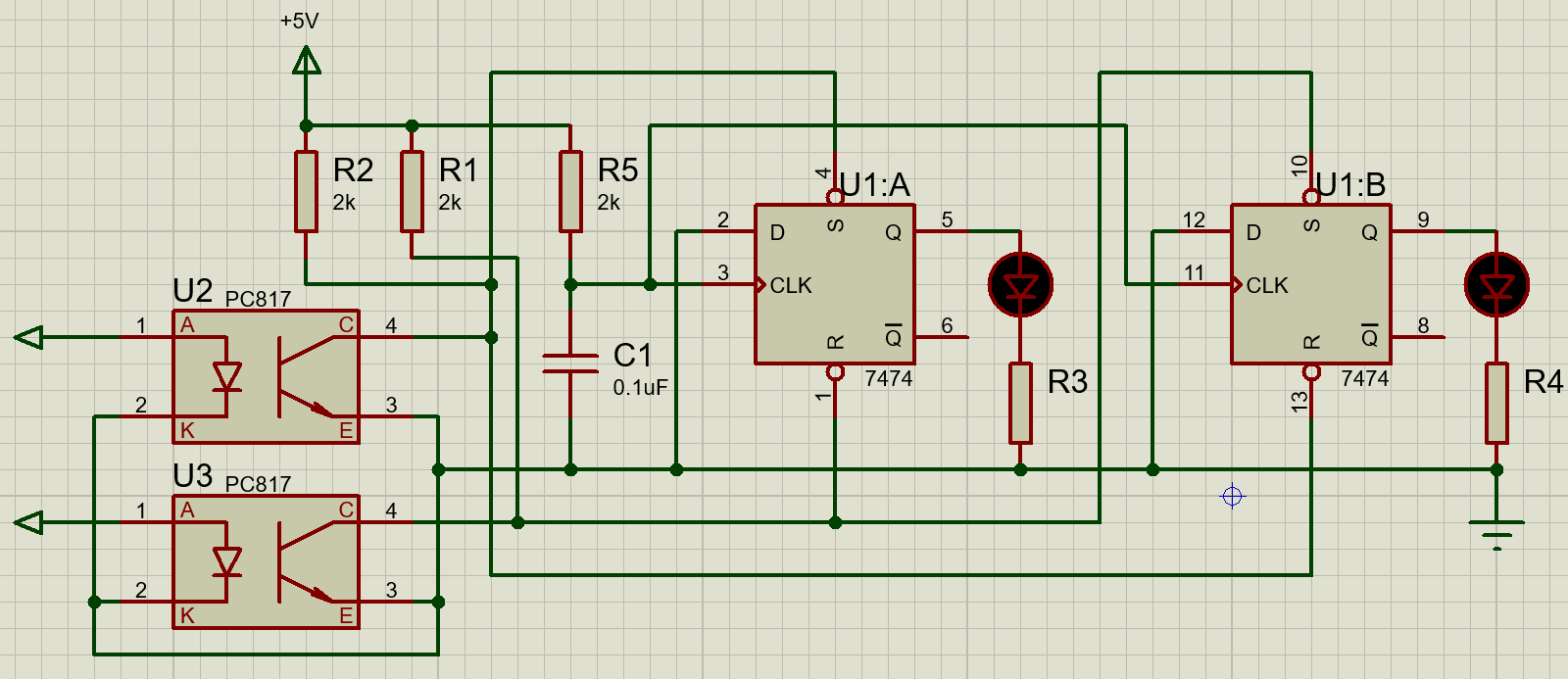

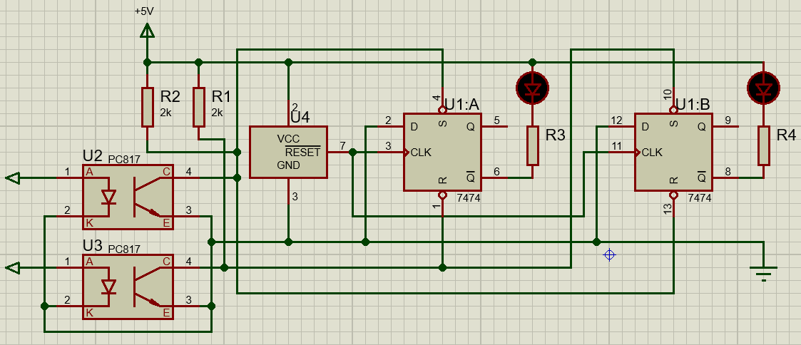

Здравствуйте ,подскажите помогите разобраться собрал такую схемку для переключения ,просто при подаче питания может произвольно включиться то один то второй канал.

Какую схемку? Нет тут никакой схемки. Что касается заданного вопроса: триггер, не имеющий цепи начального сброса, имеет право оказаться в любом состоянии после подачи питания.

При включении надо чтобы светодиоды не горели , ключи были закрыты. А при подаче сигнала на 1 pc открывался 1 ключ- при подаче сигнала на2 рс 1 отключался а второй включался и так по кругу - в принципе оно так и работает, только при сбросе напряжения может включиться хотично

Входы С нужно на общий, и добавить первоначальную схему сброса. Или на входы С схему сброса
Первоначальная схема сброса это RC цепочка?
 Заголовок сообщения: Re: Вопрос по триггеру
СообщениеДобавлено: Сб мар 08, 2025 16:05:52
Рейтинг сообщений: 2218
Сообщений: 19562
Да

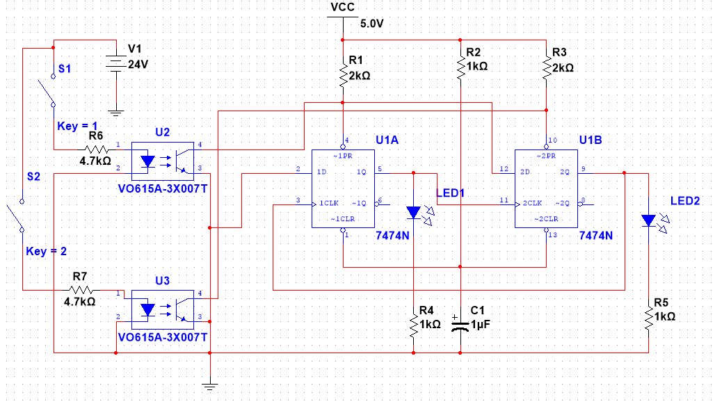

Примерно так
В симуляторе нет РС817 - поставил какие есть.
А что, это окажет какте-то существенное влияние? Тут вообще можно кнопки на "землю" вместо оптронов поставить, сути схемы это не изменит.

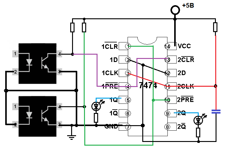

Вот схема:
триггер 7474 рис.png [37.84 KiB]
А вот "типа монтажная схема":
Cветодиоды подключены к "прямым" выходам триггеров, так как таким образом я "сэкономил" один резистор. В ТТЛ логике "логическую единицу" рекомендуют подавать от плюса питания через резистор.
Цепочка R5 C1 формирует задержку появления "единички" на входах "С", которая переносит "0" со входа D триггеров на выход- и выходы Q обеих триггеров принудительно устанавливаются в "ноль".

такая схема первоначальной установки работать не будет, т.к. щелчком питание обычно не включают, а от БП будет пологий фронт и RC не сработает...не считая, что на С подавать такую хрень (пологий фронт) тоже плохо....похоже, что нормальная цепь установки будет сложнее рабочей части или хоть что-то с нормальным компаратором на 4,6 В, но 393й не пойдёт в этом случае....и опять, во время задержки по С выход может оказаться включённым некоторое время, так что сброс должен быть на R-входы...вот и, вроде бы, простая схема... :(
или делать ещё ключи по выходу триггеров, которые закроют выход на время сброса....

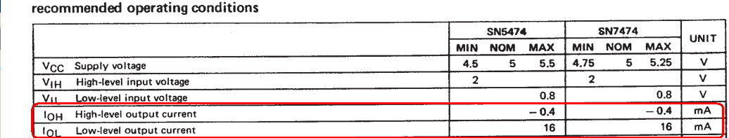

Замечу, ТТЛ имеет очень маленький вытекающий ток высокого уровня и не каждый триггер может адекватно сработать при нагрузке светодиодом. Втекающий ток низкого уровня на порядок, как минимум, больше.
Ну, эта проблема решается легко- достаточно светодиод подключить не между "прямым" (выоды 5 и 9) выходом и "землёй", а, между "инверсным" (выводы 6 и 8) выходом и плюсом питания.
Добавлено after 45 minutes 29 seconds:
такая схема первоначальной установки работать не будет, т.к. щелчком питание обычно не включают, а от БП будет пологий фронт и RC не сработает...........вот и, вроде бы, простая схема... :(
Из любого безвыходного положения, есть, как минимум, два выхода.. :))) :))) :)))
Вот "с исправлениями по многочисленным просьбам"
Супервизор питания (из тех, что мне попались)-
MCP100-450 в корпусе TO-92
https://aliexpress.ru/item/1005008121385894.html
https://www.chipdip.ru/product/mcp100-450di-to
ADM809-5L в корпусе SOT-23
https://aliexpress.ru/item/1005007563731978.html
https://www.chipdip.ru/product/adm809lartz-reel7
MAX809L
триггер 7474-V2.PNG [45.92 KiB]

Собрал по этой схеме, ложных включений пока не наблюдается. спасибо

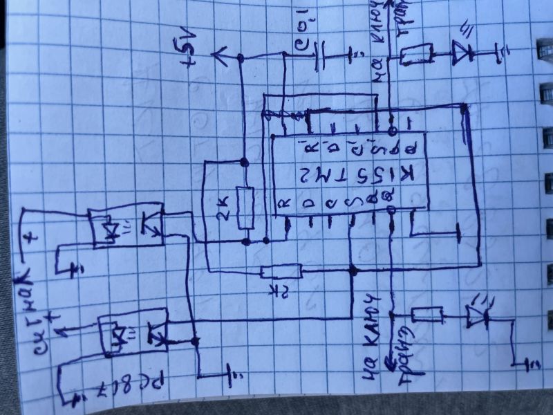

На работе во время скучнейшего мероприятия развлекался, придумывая способы решения задачи с применением только 155 серии. Один из них:
