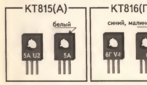

Так маркировали КТ815А(5А). Дальше дата выпуска.
 Заголовок сообщения: Re: Что это?
СообщениеДобавлено: Пн май 05, 2025 18:37:30
Карма: 20
Рейтинг сообщений: 482
Сообщений: 1481
Из "Цветовая и кодовая маркировка радиоэлектронных компонентов"

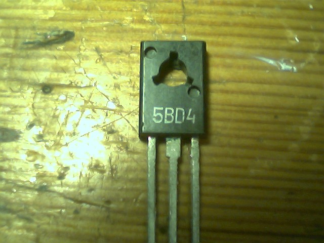

Корпус как у КТ815 и т.п. Гугл вообще не в курсе, что за буквы. 5АР4. .
Ну, то, что это КТ815А вам уже подсказали, Р4 это дата выпуска, расшифровка, например- здесь:
https://www.antelcom.ru/spravochnik/mar ... tovleniya/
Р это 2002 или 2022 год, 4 это апрель.
Вот:
WIN_20250506_08_20_46_Pro.jpg [86.3 KiB]
КТ815В выпуск апрель 2013 года
Заменить можно на любой КТ815 (А, Б, В или Г)- а "самый низковольтный".
