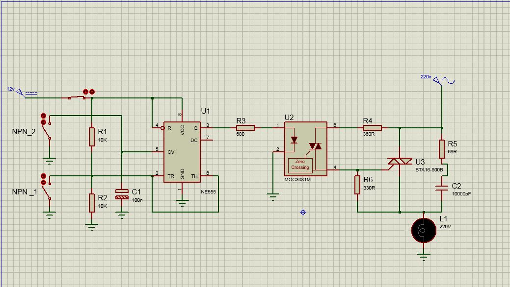

Подскажите, есть станок хонинговальный 3г833, там вечная проблема с кулочками которые управляют контактами электромагнитных муфт.
Попросили переделать на бесконтактные датчики.
Накидал схему, триггер Шмитта на ne555 и управление симистором, на схеме вместо лампы будет катушка контактора, вместо кнопок бесконтактные датчики открытый коллектор.
Как будет чувствовать себя симистор управляя катушкой контактора?
Схема
https://img.radiokot.ru/files/150791/3pqxavt5v5.JPG
Добавлено after 9 minutes 35 seconds:
Да, на схеме лампа соеденена с общим проводом, это из-за того что синус 220в в протеусе по другому не подать, в реале будет как надо)

Много работал с промышленным оборудованием. В основном бесконтактным. Немцы, например Siemens, ставят реле. То есть они заведомо идут на регулярную замену реле. Последнее время стали ставить твердотельные. Это долго работают. Но симисторов, в цепях с индуктивной нагрузкой, не встречал. Кстати, МОС30ХХ тоже надежностью не отличаются. Так что оптимальный вариант - твердотельное реле на 12-24 вольта.

Тоже думал о твердотельное реле. Просто интересно, а в реле не симистор ли стоит?

Если только AC - скорее всего, симистор, иначе мосфеты.

особо ничего страшного в катушке контактора нет, кроме того, что пусковой ток контактора раз в 10 больше рабочего, и симистор эти 100-200 мс должен выдерживать без насилий над собой

Блин.. Теперь выбрать нужно либо bta26 какой поставить, либо реле твердотельное. С реле схема значительно упрощается.

В твердотельном мосфеты. И открытое сопротивление никакое и токовые перегрузки дикие вывозят.

В твердотелках обычные ВТА симисторы со схемой управления на двух--трёх транзисторах. На столе валяется более десятка, как однофазные так и трёхфазные, на работе пробитые ТЭНы их регулярно утягивают за собой. Что ОМРОН родной, что Сименс. Так что ставить в принципе по фигу, но, имхо, реле удобнее в части замены и не намного дороже. Самому лепить обвязку на симистор, коробочку, паять... до нагрузоr реальных ниже 25 А смысла нет, выше как правило есть. Если нет денег на что-то типа БУСТ-xxx
PS. В реле тоже стоит снабберная цепь, так что катушка пускателя ему не страшна особо, а вот моторы и трансформаторы не стоит. У меня есть узлы где трансформаторы на 400-600 Вт коммутируется симисторами, чисто вкл/выкл, но там уже собственный узел обвязки вокруг симистора и он не простой.

genna-di,
Из за ZERO Cross с индуктивной нагрузкой будет Однополупериодный режим (постоянный ток).
Без Zero вроде сработает. :dont_know:

Это просто в симуляторе попалась такая Микра, с Zero Cross)
Я бы ставил обычную типа Moc3021.
Но благодаря вашим ответам, буду ставить твердотельное реле.

При снижении напряжения до 24 вольт ток вырастет в 10 раз. Оно надо?

Ставьте снабберы или варисторы параллельно контактам контакторов и реле, тогда они будут работать долго. Полупроводники терпят ЭДС самоиндукции дольше, но она их тоже убивает. На заводе, где сейчас работаю, замена электромеханических контакторов на SSR всего лишь уменьшила частоту замены с 1 года до 2 лет. Не будет защиты от ЭДС самоиндукции- будет гореть всё.

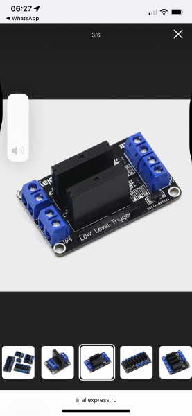

https://img.radiokot.ru/files/159830/me ... ye8ven.png
А ещё как вариант хотел приобрести готовый тведотельный модуль и им включать контактор. Потянет?
Интересно в них уже встроена снабберная цепь
Он самый там и стоит. Если собираетесь управлять контактором при помощи симистора, то параллельно катушке контактора обязательно надо ставить снабберную RC цепь. Это увеличит надёжность схемы.

Sergklin писал(а):
хотел приобрести
а ты разве озвучивал нагрузку по току ????...а приобретать можешь что угодно, только симистор от амперов греется (а дешёвые поделки именно со всеми тебе хотящимися защитами... :) )

Sergklin писал(а):
хотел приобрести
Нагрузка ввиде катушки контактора.
