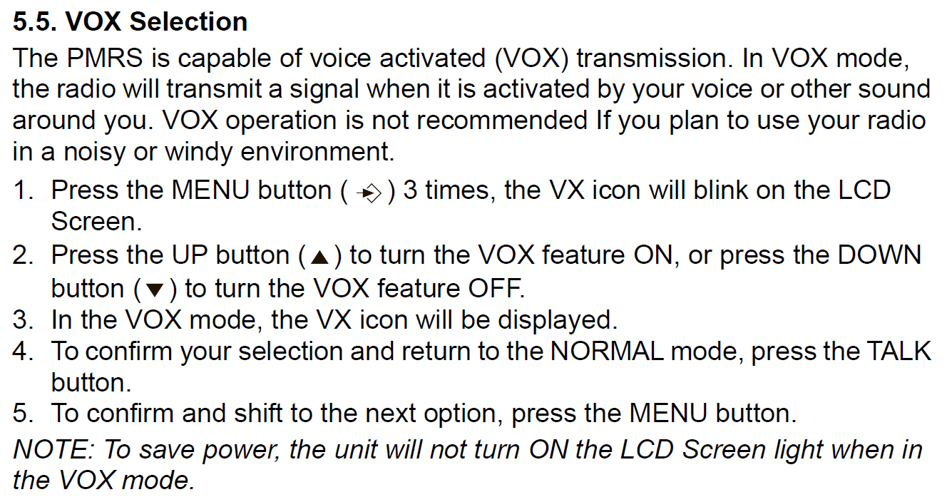

В документации на рацию (User Guide) на шестой странице (нумерация по файлу pdf) указана цоколёвка разъёма гарнитуры (есть картинка).

Ну что-ж... Делаем выводы: родная гарнитура - без тангенты, и не предназначена для управления переключением режима работы. :cry:
Придётся пользоваться кнопкой РТТ на корпусе радиостанции.

Или включать VOX.

Это не у всех. Мне сдавали в ремонт две рации (комплект, модель уже не вспомню) у которых была задержка речевого сигнала. У них очень "комфортно" работал VOX.
