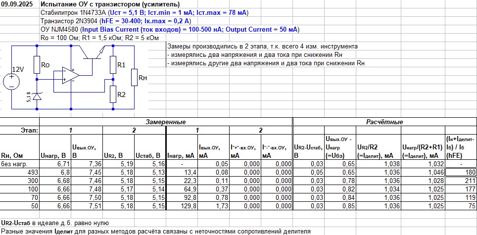

В продолжение темы со стабилитроном и транзистором решил испытать стабилизацию уже с операционным усилителем. Обещалось, что держит напряжение на нагрузке ещё стабильнее.
В целом, с учётом всех погрешностей результаты радуют. Входы не потребляют даже микроампера.
Вот только напряжения на стабилитроне и R2 различаются аж на 30 мВ. То ли погрешности ОУ, то ли падает где-то на проводах...
Картинку можно открыть отдельно, в другой вкладке - тогда размер будет полным.
zentran6.jpg [138.73 KiB]
Это не погрешность, это напряжение смещения. Ну, так бывает, обычная особенность применения ОУ.

Напряжение мерялось вот в этих точках:
Возможно, если оно мерилось вот так, то значения были бы ближе друг к другу:
Хотя падение 30 мВ на проводах тоже многовато...
Возможно, погрешности изм. приборов.
zentran8.jpg [11.45 KiB]
zentran7.jpg [11.3 KiB]

Вы не поняли. Измерьте напряжение между входами ОУ. Будет ли оно тоже 30 мВ? У меня есть в этом сомнение.

mickbell, сейчас проверил это напряжение - действительно, менее 0,1 мВ между входами на разных нагрузках. Значит, это была погрешность замера.
ps. Интересно, что когда питание не подключено - напряжение между входами ~0,5В, когда включаешь питание - обнуляется сразу.

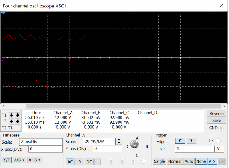

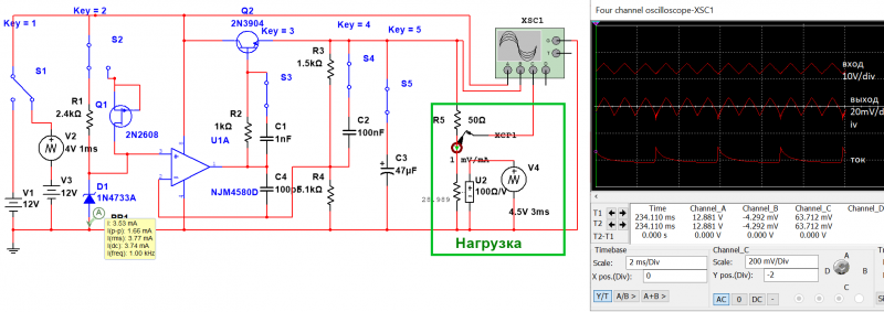

Но ..... здесь удобнее симулятора включить
romserg_6.png [80.6 KiB]

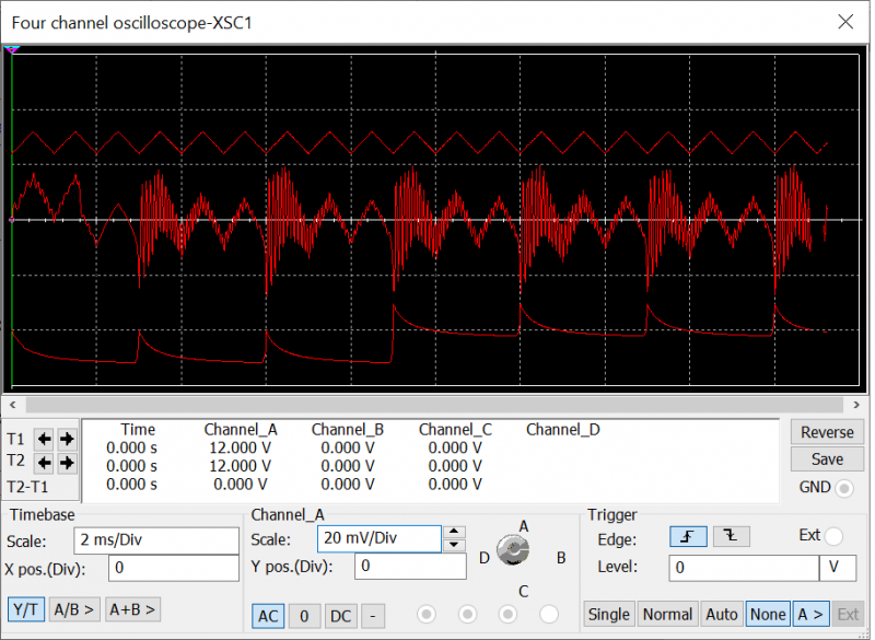

HochReiter писал(а):
В симуляторе всё красиво
Это как посмотреть .....Изображение
Уже не так красиво. Ключи (см. схему) поставил не как надо
А вот правильноеИзображение
Мне, лично, в симуляторе удобнее, быстрее и т.д.
Часто, но не всегда. Кас симулятор поможет ответить на вопрос, откуда между входами ОУ 30 мВ, а если не подавать питание - полвольта ?

Остался вопрос: откуда 30 мВ?
Я думаю, погрешности измерения. Тем более что использовались два разных прибора: мультиметр и осциллограф.
