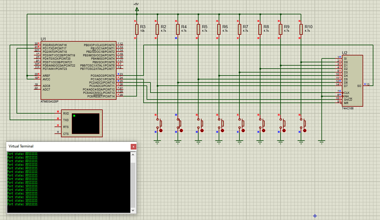

Форумчане, нужна ваша помощь.
Не выходит запустить устрйство.
Нужно именно этот сдвиговый регистр ( 74HC165 Не подойдет по контактам в готовой плате)
Схема вот:
(51.48 КБ) 100 скачиваний
Код программы

Задача программы максимально простая, в Серийном порте выводить информацию о нажатой кнопке. Но выдает или 0 или 1 (все) нормально не работает, и не показывает какую кнопку я нажал.
очень прошу помогите, что я не так делаю?

Для начало притяни входы регистра к земле. Поставь резисторы 10-100k

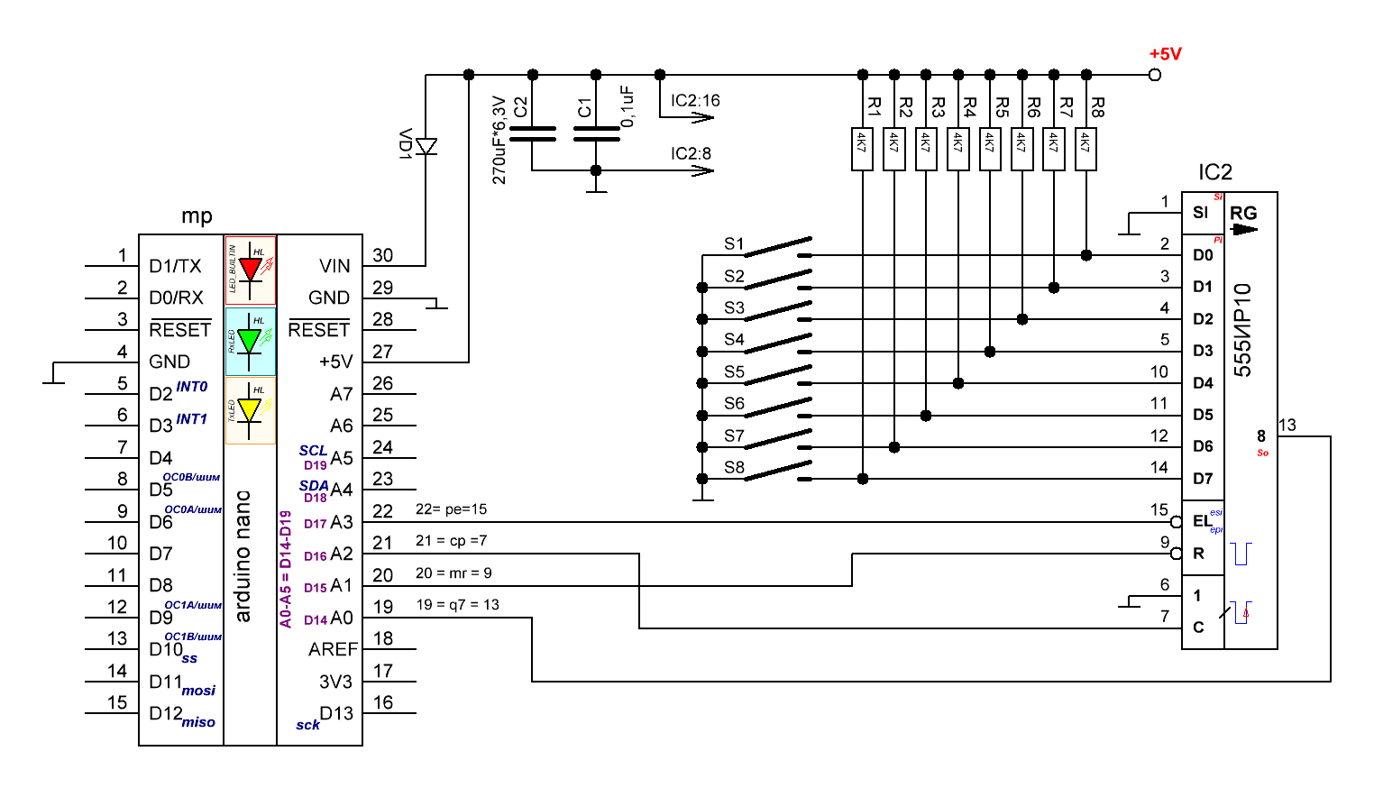

Для начала бы не помешало изменить схему...
Вот так к примеру:
8)

Сообщение veso74 »
На симуляторе код ниже работает:

При печати измените напр. статус Port state: 00111111 по своему усмотрению.
Мне понравилось использование. Спасибо за идею.

Но вывод сброса регистра 555ИР10 в таком варианте просто лишний.
Достаточно было бы на него единичку подать (соединив через 4,7 к с +5 вольт питанием)...
Другое дело проблемы антидребезга - но то уж idima пущай сам думает.
