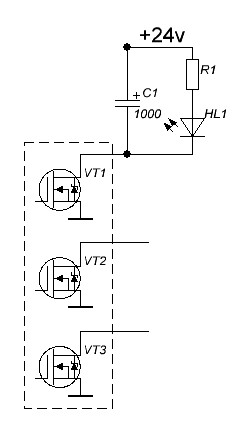

Где? Как? Что-то я никак не пойму... Нарисовал схематично, как я себе представляю кусок схемы. То что внутри пунктира, это контроллер RGB.
контроллер RGB сх.jpg [16.52 KiB]

При открытии VT1 ток пойдёт через разряженый C1 и ничем не будет ограничен, кроме всяких собственных сопротивлений.
Хоть импульсный ток мосфета может выдержать такие издевательства но лучше сделать правильно. А именно в вашу схему добавить два элемента: диод параллельно конденсатору (анод на минус, катод на плюс) и между стоком и минусом конденсатора (согласно схемы) установить индуктивность. Тогда схема будет работать правильно.
Уточнение: Диод установить не параллельно конденсатору, а после индуктивности... то есть анод на сток после индуктивности, катод на плюс конденсатора. Так будет правильней. :)

Так? :oops:
контроллер RGB сх.jpg [19.5 KiB]

Так?
Нет. Вот так:
контроллер RGB_2 сх.jpg [22.82 KiB]
ЗЫ. Только пробуй через дополнительные (внешние ключи), чтобы если что-то пойдёт не так, не "убить" драйвер. :wink:

Нет, друзья, как не садитесь, вы в музыканты не годитесь.
Ничего у вас не выйдет. И диод не туда включен (надо между мосфетом и плюсом питания), и частота ШИМ у вас низкая, раз её видно глазом, а значит индуктивность потребуется размером с пачку сигарет.
Поболтать на эту тему можно, но паять совершенно не стоит.
