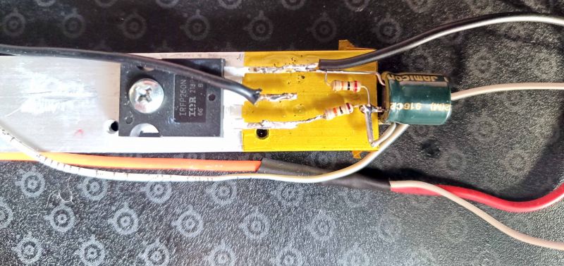

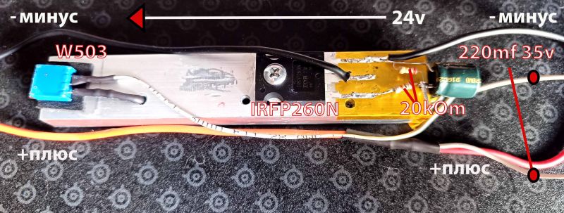

Помогите пожалуйста доработать схему плавного выключение светодиодной ленты на 24в. схему нормально не могу нарисовать поэтому прилагаю фото.
надо чтобы плавно выключалось примерно 30сек(с регулировкой) .на включение регулировка есть .
что надо поменять в моей схеме ?
В место чего поставить построечный резистор ? Какой?
и какой нужен конденсатор ?
может кто подскажет ?
https://img.radiokot.ru/files/162403/me ... rmlks7.jpg
https://img.radiokot.ru/files/162403/me ... rmzs5u.jpg
https://img.radiokot.ru/files/162403/me ... rm97pe.jpg

Это- не переделаешь. Там "плавное включение" происходит за счёт заряда конденсатора в цепи затвора МОСФЕТА- плавно уменьшается сопротивление канала. "плавное выключение"- если только по питанию конденсатор "дохренамикрофарад" поставить- тогда лента, после выключения питания, некоторое время будет светиться от этого конденсатора.

вообще эта сема работает. Просто быстро притухает. я поставил конденсатор 1000mf 50v. время увеличилось но не намного.
не знаю какой и на сколько поставить попробовать резистор. или увеличит конденсатор . что-бы медленно притухало ?
как разгорается меня устраивает.

я же говорю какой я не знаю отвечает за выключение. там стоит два одинаковых по 20кОм.судя по полоскам.
хотел попробовать поставить другой .может что улучшит. понимаю что схема не очень. но хотел попробовать.
сам не знаю что менять.

Как я понимаю, у вас выключение ленты происходит просто отключением питания. А от чего, тогда, должна питаться ваша лента, если на неё напряжение не поступает?

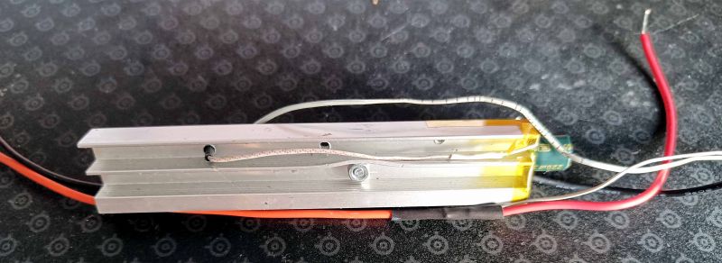

Резистор от конденсатора к затвору мосфета- "пофигкакогономинала" - особо не влияет, резистор параллельно конденсатору- разряжает конденсатор при снятии питания. Подстроечник на дальнем конце радиатора- задаёт время зарядки конденсатора, чем меньше суммарное сопротивление резистора в термоусадке и подстроечника- тем быстрее заряжается конденсатор, и меньше время "плавного разгорания".
И ЕЩЁ РАЗ-
эта схема не делает плавное гашение, она делает только "плавное разгорание", а гашение происходит при снятии питания с ленты, и, при отключении питания- от чего будет питаться ваша лента?
Как вариант- поставить "дохренаёмкости" электролит - тогда, при отключении питания, лента, какое-то время, будет светиться от конденсатора. Но- тогда вопрос- выдержит ли БП такую ёмкость в нагрузке?

И да- резисторов в вашей схеме не ДВА, а ЧЕТЫРЕ- два видно, третий прячется в трубке- термоусадке, а четвёртый- синенький подстроечник, который у вас на радиатор приклеен. А что у вас там на торце синенького подстроечника написано? Вот здесь:
Цифры "202" это 2 кОм.
Да никакой там не отвечает "за выключение"!
Как вы ВЫКЛЮЧАЕТЕ эту свою ленту? Просто снятием питания, или ещё как?

нет я не отключаю питание .там есть два провода под выключатель . один с построечного другой конец с плюса.
то есть я падаю плюс на построечный и его выключаю. так было сделано.
Добавлено after 10 minutes 34 seconds:
на торце синенького подстроечника написано W503

Аа.. Даже вот так.. То есть, питание на лету подаётся постоянно?
Тогда за "гашение" должен отвечать резистор, который разряжает конденсатор- тот, который параллельно конденсатору-
Попробуйте увеличить его, ну, примерно раза в 2, например- до 39 ~ 47 кОм.

питание не выключаю. плюс идет на прямую на ленту. от него еже один провод на наподстроечник через выключатель.
Добавлено after 2 minutes 54 seconds:
сейчас попробую спасибо. резистор найду. а вод конденсатора пака нет.

поставил 47 кОм .время горения после выключения увеличилось. а плавно гаснет только в конце сек 10.
то есть прибавилось время плавного гашения и прибавилось время просто горения

поставил по 100К сильно не помогло. долго горит в конце плавно гаснет.
