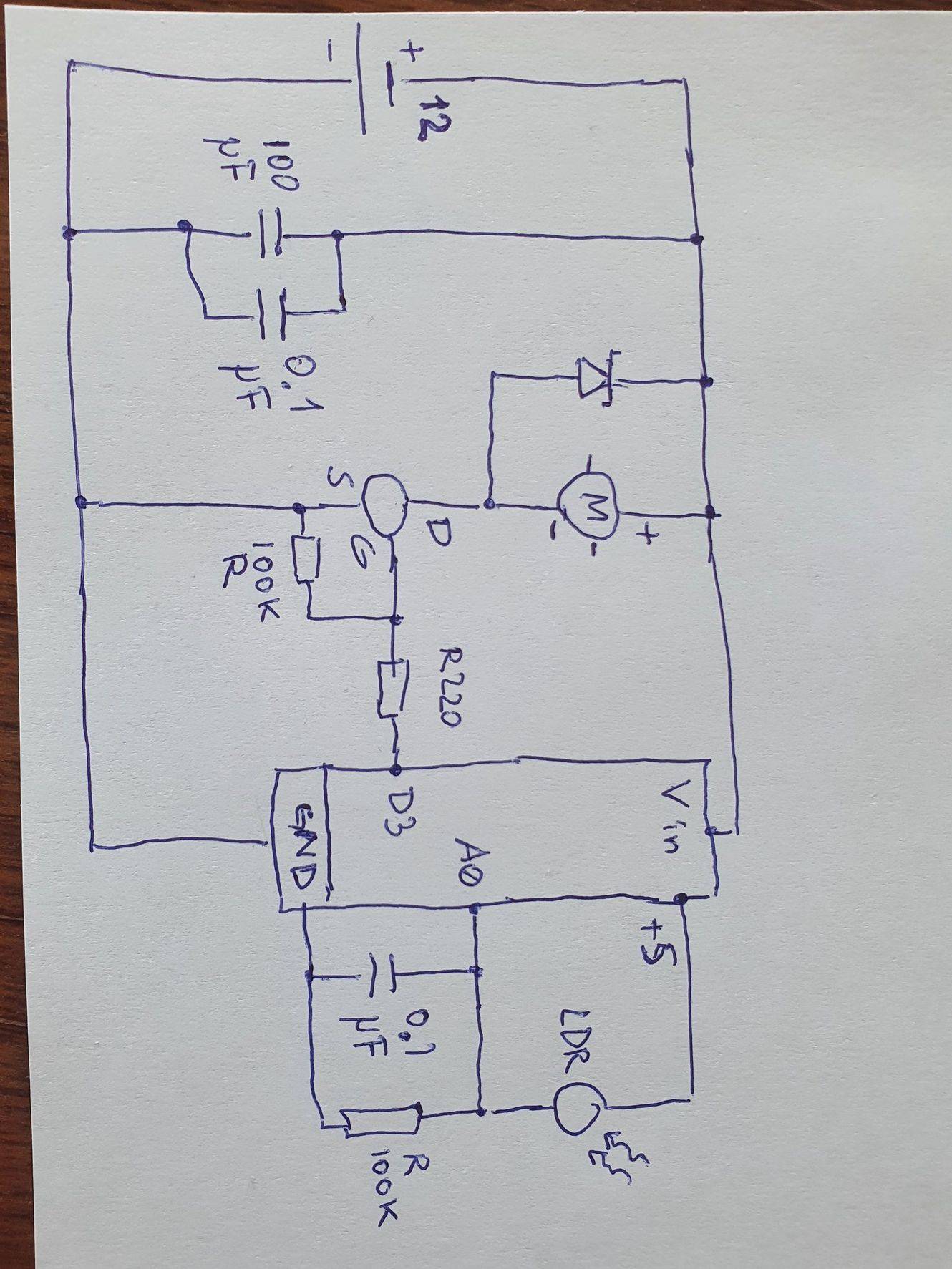

Подскажите плиз нормальная ли схема, в плане чтоб обраткой не убить мосфет или ардуино ?
Clipboard02.jpg [242.91 KiB]

каким напряжением открывается полевик и сколько выдаёт ардуина ???...и с какой частотой ?
китайцы на своих платах AOD4184 ставят 2 впараллель и открывают от 3,3 В, но без шим-а.

Вам уже намекнули на необходимость драйвера затвора.

mickbell, низкий порог Vgs(th) (1–2 В). полное открытие 4-5в. объяснитте плиз почему не справится ардуино ?

31 герц справится, 31килогерц без драйвера не сможет

ОК, побыл в состоянии "сова". Посмотрел "схему". Даже в режиме ШИМа ничего там не сдохнет. Необходимость диода, закорачивающего ЭДС самоиндукции не проверял - лень даташит искать. Но чаще всего на таких малых напряжениях он не нужен, т.к. даже копеечные мосфеты редко от 24В помирают в цепи DS.
А, да, про ШИМ правильно сказали: сдохнуть-то ничего не сдохнет, разве что транзистор может "испустить волшебный дым", когда перегреется, будучи в линейном режиме слишком долго.

При чём здесь порог? Драйвер нужен не для увеличения напряжения на затворе. Вы вообще в курсе, что для быстрого открывания мосфета нужен ток в затвор порядка единиц ампер, причём обеих полярностей? Может ли дохлая нога атмеги выдать хотя бы сотню миллиампер?

идея была
- маленькая плата (чтоб все вместе не больше ардуины)
- чтоб управоение мосфетом ардуиной (с любыми герцами впринципе)
- 32 кГц посоветовали потому что на малых герцах якобы писк будет
- чтоб мосфет не испустил белый дым по любой из причин (линейность, ЭДС и т.п.)
не добавляя драйверов для затвора и прочее, это можно сделать ? другой мосфет может справится? (ток кулера 0,18А)

Итак, читаем даташит на мосфет IRL7833:
Maximum Drain Source Voltage 30 V
следовательно, диод "в обратку" можно не ставить
Maximum Gate Threshold Voltage 2.3V
ОК, откроется даже при помощи STM32.
Typical Gate Charge @ Vgs 32 nC @ 4.5 V
Input Capacitance 4170 pF
А вот это - очень приличные цифры. С резистором 220 Ом в цепи затвора получаем, что RC=0.9мкс. Т.е. в теории, 220кГц вполне себе ОК будет. Но на всякий случай прикинем, что там с ШИМом на 31.25кГц. Пусть автор хочет ШИМить с заполнением 0..100% с шагом 1%, т.е. минимальная длительность положительного импульса будет 0.32мкс. Вспоминаем, что I=dq/dt → грубо q=IT=5/220*0.32e-6=7нКл. А надо 32нКл.
Затвор не будет полностью заряжен, транзистор будет находиться в линейном режиме со всеми вытекающими.
Ну неужели самостоятельно нельзя взять нужные цифры из даташита и посчитать?
Как вариант, можно использовать промежуточный слабый мосфет в качестве "драйвера", чтобы безо всяких резисторов гонять там нужные токи. В данном случае мы видим, что если у нас ШИМ будет на 100 "ступеней", то нужно иметь 5RC=3.2e-7 → R=15 Ом (максимальное значение сопротивления резистора в затворе). Можно еще пиковый ток прикинуть, возможно, совсем без резистора для некоторых промежуточных мосфетов можно будет работать.
Другой вариант - уменьшить частоту ШИМ хотя бы в сто раз. Да, будут "звуковые эффекты", но транзистор не будет сильно греться на минимальных оборотах движка.

Ëшкин кот! Там такой "микроток"? Дык, легко подобрать миниатюрный мосфет с очень низкой емкостью затвора, тогда и на 30кГц вполне будет холодным.

Есть специальные интеллектуальные ключи, в автотехнике используются, посмотри в эту сторону. Там и драйвер встроен и прочее все защиты

... (ток кулера 0,18А) ...
- измените ШИМ напр. на 18..25 kHz
- заменитe транзистор, напр. на IRF510 (Ciss Input Capacitance: 4170 pF против 180 pF)
и вероятно получится. Транзистор IRF510 там "случайным", сравните различия (Cin по входа) и выберите подходящий современный с лучшими параметрами. В своих тестах раньше пробовал и транзисторы с сгоревших компьютерных плат. Некоторые из них очень хорошими.
Попробуйте поэкспериментировать. Ничего не сгорит, а если и сгорит, то цена как за чашку кофе.

https://www.chipdip.ru/product/bsp75n-i ... -234023816
Например вот. Скорость открытия закрытия 10-20 микросекунд. Лень считать сколько это, 200-100 килогерц наверно

alex68md, можно подключить 4-контактный PC вентилятор. Силовой компонент (транзистор) не требуется, достаточно ШИМ -> на одном пине вентилятора. (Информацию о скорости можно получить с другого пина).
25 kHz 4 Pin PWM Fan Control with Arduino Uno

Рассмотрите биполярный транзистор в качестве ключа.

У "компьютерных" вентиляторов часто на входе стоит электролитический конденсатор. Вся идея с ШИМ на этом этапе может пойти коту под хвост.
